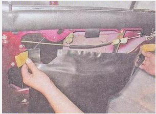

Методы лечения стары как мир:
-заменяем штатные реснички на уплотнители хорватского производства. http://www.semerka.info/forum/viewtopic ... 0%B8%D0%B5
-если отсутствуют, то восстанавливаем полиэтиленовые "шторочки" внутри дверей
-регулярно прочищаем дренажные отверстия,
-применяем имеющиеся в продаже карты из пластика (у многих ещё стоЯт из ДВП, сыреют, набухают. Ужос! (w00t) )

Zayec писал(а):если отсутствуют, то восстанавливаем полиэтиленовые "шторочки" внутри дверей
Вот! :thum1: Если они вообще есть и правильно установлены..

Наглядевшись в потроха дверей иномарок,вырезал по размеру карты (так, чтоб наружу не выступало) и прикрепил при помощи пластилина полиэтилен.Через пару лет снимал - всё сухо.Пластилин не растёкся.

Скажу честно, у меня в водительской двери шторочка отсутствует. Ещё при первом хозяине машины ей кто-то ноги приделал. Но хочу отметить, что у меня проблема с водой в дверях исчезла после установки хорватских ресничек. Собственно я из-за этого именно их и искал. Штатные были просто дыра дырой! Открываешь бывало дверь после дождя, а с дренажа ручьём течёт (w00t)
Ну, и очень я теперь доволен пластмассовыми картами дверей. Я всё раньше дэвэпэшные сушил, прокрашивал, а как увидел в продаже пластик - купил без раздумий. :thum1:
