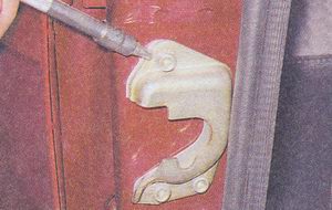

orentoxic писал(а):в резиновом уплотнителе, на стыке, вставлена пластиковая трубочка, надо ее выдрать
ничего не выдирал.тоже дверь была провисшая(левая задняя).отрегулировал.

про пластиковую трубочку в уплотнителе интересно. тоже задолбался двери регулировать. она там по всему периметру или в каком-то определенном месте?

alexorok писал(а): или в каком-то определенном месте?
внизу.

Сегодня после работы гляну эту трубочку, а то правой передней надо хорошенько хлопнуть...

senatora писал(а): а то правой передней надо хорошенько хлопнуть...
вот что-то мне подсказывает,что не в трубочке дело то...а вот в этом

Про резиночку, да внизу, там стык концов уплотнителя, внутри онная и лежит... Регулировка дверей это беспорно, но вот эта херовина, делает жестче уплотнитель, и новые машинки этим страдают... Бытует мнение, что эту херовинку, воткнули туда так сказать на будущее, когда уплотнитель начнет продавливаться в сторону салона, он будет не давать ему это делать... кстати она приклеена, выдирается противненько... Но мне сразу помогло... А дальше по принципу, кто то кажется из форумчан писал, не с размаху закрывать, а под конец придавливать слегка... по такому принципу все двери с первого раза закрываются...
Посмотрел, разрез мягкий, при том, что на улице -1. Трубочка есть, но она резиновая, мягкая, пока трогать не буду, а попробую отрегулировать. Думаю, что резинки уплотнительные уже должны обмяться.
