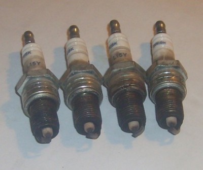

Что за проблема с инжекторным двигателем если свечи (изолятор), все до единой, обгорают только с одной стороны, а другая абсолютно чистая как новенькая?

Adamas2200 писал(а):Что за проблема с инжекторным двигателем если свечи (изолятор), все до единой, обгорают только с одной стороны, а другая абсолютно чистая как новенькая?
фотки бы посмотреть....перезатяжка что-ли....не со стороны зазора между электродами?

А почему на инжекторе свечи (изолятор) обгорают с одной стороны, а с другой белые как новенькие?

Так свечи-то и есть А17ДВРМ. Поставил новые, проездил километров 300, выкручиваю, а изолятор наполовину обгоревший. Ну так не должно же быть-то и ничего хорошего от этого, наверно ждать не приходится?

у меня стояли NGK#13, инжекторщик открутил, говорит, что если обгорает с одной стороны, то нужно чистить форсунки, почистили (ну чистили ультразвуком, я присутствовал и всё видел - не наебаторов, что называется), поставил новые А17ДВРМ. Катался, но, видимо, из-за похолодания или ХТО знает из-за чего утром после запуска с пол-тычка несколько секунд работает отлично, но потом начинает троить и колбасить, прогревается слегка и всё в норме, потом весь день всё отлично. Решил поставить старые свечи - ничего не изменилось, но я заметил, что эта ботва происходит тем сильнее, чем холоднее было ночью, сейчас слегка потеплело и проявляется слабее.
Ну, вот, выкрутил свечи и вижу, что они с одной стороны прям обугленные, а другая сторона беленькая. И вот не знаю что делать, инжекторщик открещивается, но я даже не знаю что предъявить – я-то видел, что чистилось, что там песок был внутри, что чистились как положено, но, вот проблема в том, что я слышал, что из-за такого обгорания страдают провода, потом катушка, а потом ЭБУ. И что с этим делать – не пойму. И действительно ли проблемы могут быть или нет, ну в любом случае, ничего хорошего от этого не будет, надо это как-то решать.

Re: Хочу поставить новые свечи "NGK"посоветуйте какие постав
Непрочитанное сообщение олежек » Ср окт 20, 2010 6:42:25
Adamas2200 писал(а):А вот у меня так и что с этим делать, это же не нормально.
ни чего не далеть, было так же, отписывался уже в какой то теме, влияет как вкрутиш свечу, т.е. в какую сторону повернется боковой электрод, едиственное объяснение толковое уже тоже приводил этут ссылку было тут

Заворачивая свечу зажигания в двигатель, мы не думаем о том, каким образом расположится в итоге боковой электрод — к стенке цилиндра, к впускному клапану, к выпускному... А какая разница?
Она есть, и немалая. Опыт автогонщиков подсказывает, что свеча работает лучше, когда она развернута открытой частью искрового зазора в объем камеры сгорания — в сторону клапанов. Перед тестом мы решили это проверить. Из двадцати четырех помеченных свечей APS А17ДВРМ подобрали три комплекта. Первый комплект включал свечи, которые при затягивании «отворачивались» открытой частью искрового зазора от камеры сгорания — к стенке цилиндра. Свечи второго комплекта при затяжке, наоборот, открывали искровой промежуток камере сгорания. А третий комплект был промежуточным, «боковым» — как правило, именно так в среднем и располагаются электроды свечей при «случайной» затяжке.
Все три комплекта прошли стендовые испытания в двигателе ВАЗ-2111. И оказалось, что ориентация бокового электрода серьезно влияет на процесс сгорания! Когда электрод «экранирует» искровой промежуток, заслоняя искру от потока топливовоздушной смеси из впускного клапана, на режимах холостого хода и малых нагрузок это вызывает резкий рост удельного расхода топлива, а в выхлопных газах растет содержание несгоревших углеводородов (СН). Более того, когда все четыре свечи встают в «закрытую» позицию, двигатель вообще отказывается работать на режимах холостого хода с оборотами менее 1200 об/мин! При малых нагрузках разница в удельных расходах топлива составила 15%, а по выбросам СН — даже до 80%.
Но при больших оборотах влияние ориентации боковых электродов снижается — потому что процессы газообмена протекают быстрее, и турбулизация воздушного заряда в камере выше. Тем не менее мы во время проведения теста следили за тем, чтобы свечи не вставали в «закрытую» позицию — использовали безразличную, или «боковую», ориентацию искрового зазора.
