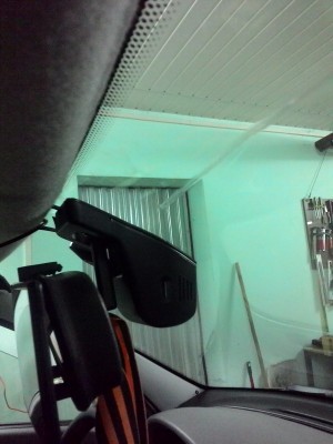

Он приклеен к стеклу двусторонний скотчем площадью в полтора спичечных коробка, провода выходят без разъёмов, маловероятно короче.

Haris22, рассказываю.
Несколько вечеров до поздней ночи посвятил этой проблеме. Сначала замеры. От встроенного аккумулятора в режиме записи (а также работе встроенного ЖПС, который не отключается) потребляется около 300 мА. При работе от ЮСБ входа (там у меня появляется напряжение при включении зажигания) в аккумулятор течёт ток строго 150 мА до достижения 4,2 вольта на нём, после этого ток прекращается. В принципе, режим заряда довольно щадящий и к перезаряду с повреждением или воспламенению батареи привести не должен. Родной аккумулятор был 400 мА*ч. Я же такой найти не мог и регулярно раз в год ставил новый на 250 мА*ч, который с первыми морозами переставал поддерживать запись последнего ролика, а это всего несколько секунд. Без аккумулятора регистратор не включается вообще. При включении регистратора из батареи на несколько секунд всё же берется ток, потом питание переходит на внешнее от ЮСБ входа. А вот при работе от внешнего входа аккумулятор уже можно отпаять, регистратор не выключится.
Нашел нормальную батарею от Самсунга с разбитым экраном. Батарея реально живая. Нашел шнур мини-ЮСБ, отрезал от него концы. В этом кабеле 4 жилы, взял по паре параллельно. Длина около метра. Батарея заряжена в телефоне. Припаиваю батарею через этот кабель. Отлично, все работает. Запись идет, заряд держится хорошо. Помещаю батарею в морозилку. Очень скоро, буквально через несколько секунд, заряд падает и регистратор отключается. Вынимаю, нагреваю руками, батарея оживает. В комнате регистратор проработал в режиме записи долго, час точно, может больше. Короче, разрядил. Но от регистратора зарядить не получается, очень много времени надо, в машине ведь не ездим часами и сутками без перерыва. Усугубляется всё еще и тем, что на кабеле падает 0,3 вольта в режиме записи, а это много. Если припаять батарею короткими толстыми концами, то она еще работает, но вынесенная на кабеле не хочет. Не выносить же её на толстенные медные провода?! К тому же еще и мороз сказывается так, что не хочет работать даже заряженная батарея. Задумался об обогреве и даже пробовал реализовать
Продолжение следует
Нужно срочно отлучиться.

Обогрев - 5 цементированных резистора 5 Вт 100 Ом параллельно. Закрытая коробочка с утеплителем. В ней резисторы и аккумулятор. Греется медленно, но сильно... Долго игрался, а потом осенило, что занимаюсь полной ерундой. К тому же опасной.
Взял на и подключил вместо встроенного аккумулятора 5 В от павербанка. Всё работает! Беру целый шнур, подключаю к павербанку мини-ЮСБ регистратора. И тоже всё работает. То есть регистратор вполне устраивает 5 вольт вместо 4,2. Ищу в хламе на балконе отрезанную автомобильную зарядку, нахожу аж три штуки. Выбираю ту, на которой написано 1 А и сделана аккуратнее. Разбираю комп, вывожу 12 В для опытов. Без нагрузки на выходе потребление по входу 6 мА, без светодиода-индикатора 4 мА. Пойдет. Запитываю от него регистратор, то есть подаю 5 В на то место, где была батарейка. Работает нормально. Отрезаю от платы зарядника всё лишнее, а оно там есть: выступающие концы платы, кусок платы со светодиодом и резистором около него. Остается небольшой кусок. Дроссель пришлось припаять боком. Два электролита тоже вынесены на проводках боком. Всё это дело прячу внутрь корпуса, плюс подаю через маломощный диод. Очень важно уделить внимание хорошей изоляции везде, ведь пластмассовый корпус металлизирован изнутри, а родная плата регистратора открыта.
В итоге из регистратора остался торчать прочный кабель, на концы которого нужно подать постоянные 12 В бортовой сети автомобиля. Кстати, есть нагрев, но он не катастрофический. Два часа лежал регистратор на записи в режиме "питание от встроенного аккумулятора", завернутый в бумагу и шапку, не сгорел и не перегрелся сильно, летом бывает горячее. На новой вставленной плате греется дроссель и два диода. Но родная плата регистратора греется не меньше. Дроссель и два диода греются только тогда, когда регистратор в режиме "питание от встроенного аккумулятора", а режим этот кратковременный. Алгоритм такой: ключ в первом положении - регистратор включился, ключ в положении для вынимания - через 10 секунд выключился. Можно включить и принудительно. Можно по движению в кадре (на заданное время).
Подключился к плюсу плафона. Плафон запитан от предохранителя 10 А, больше на нем ничего кроме этого плафона нет. Заменил на 5А, меньше не нашел. Поставлю меньше, если найду. Подумаю в этом направлении.
Краткое содержание всей писанины: вместо встроенного аккумулятора можно подать 5 вольт от автомобильного зарядника. Регистратор Falcon HD15-LCD-GPS.

Я решился подать 5 вольт только потому, что достал он меня. Там даже не ровно 5, а 5.2 или 5.3. Был готов спалить его к черту и купить новый. Но он не сгорел
