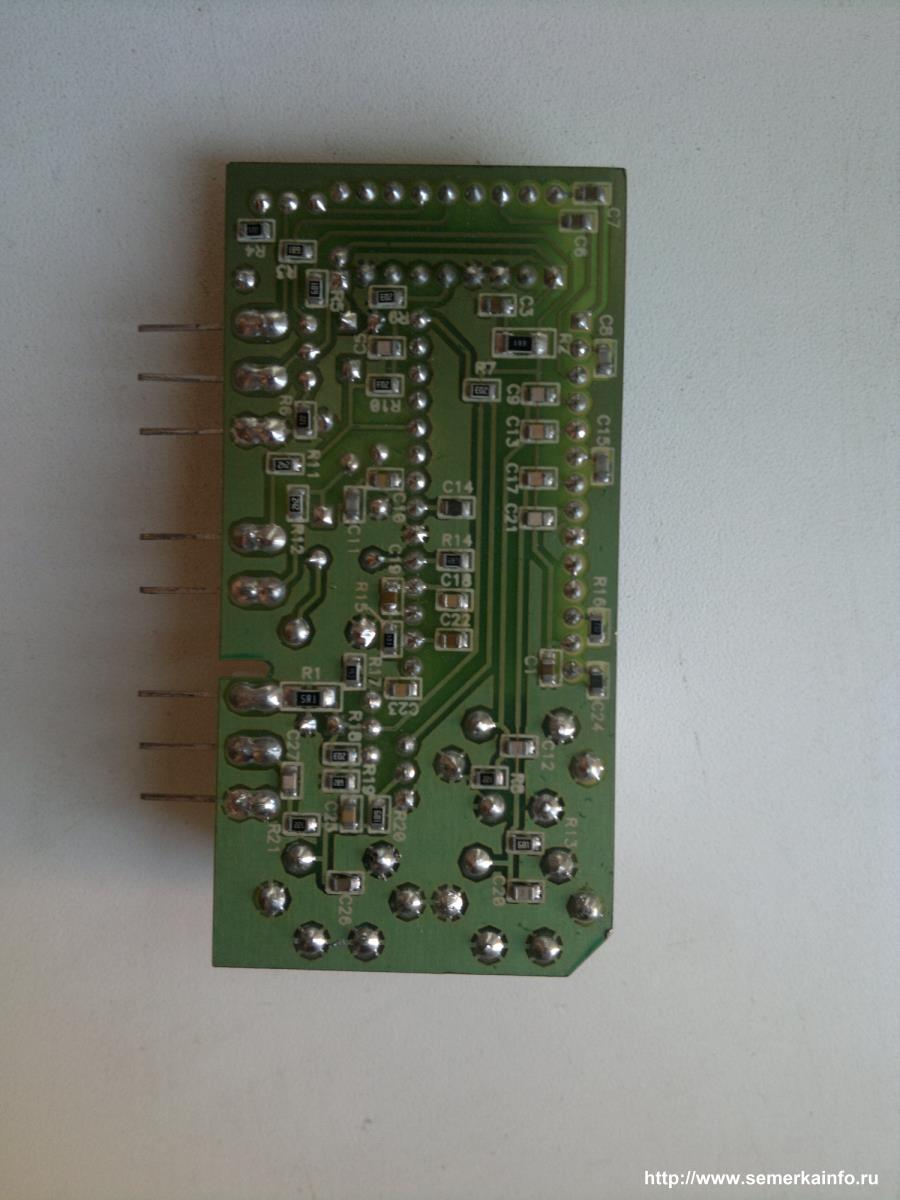

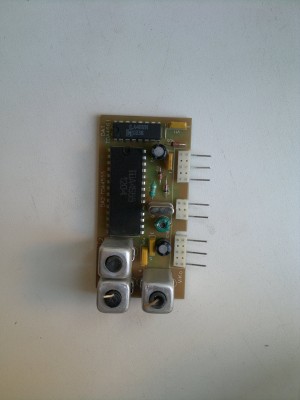

есть декодер, но не знаю, подойдет ли. Приду домой, гляну на него внимательно. Стоял в телеке Чайка. Именно пал- секам, покупал отдельно.

Есть такой. Подойдет ли? Могу отдать.

Антон80 писал(а):Есть такой. Подойдет ли? Могу отдать.
Вызвал интерес :yes:
В какой МЦ был воткнут? Есть ли какая маркировка на нем?
Антон, узнал, подойдет :yes: Тупо вместо СМЦ втыкается.
Как встану на колеса - обговорим. Ок? :beer2:
