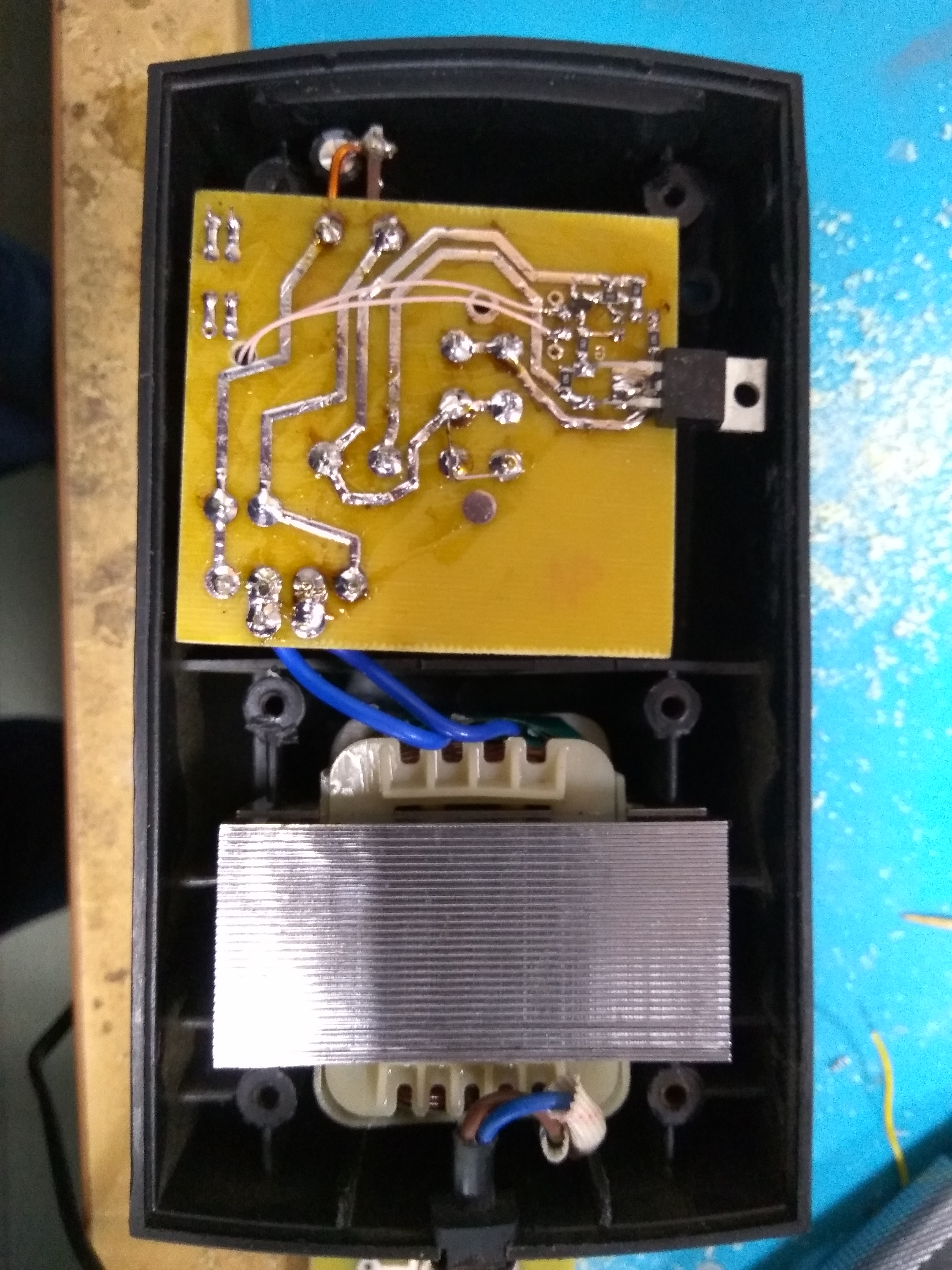

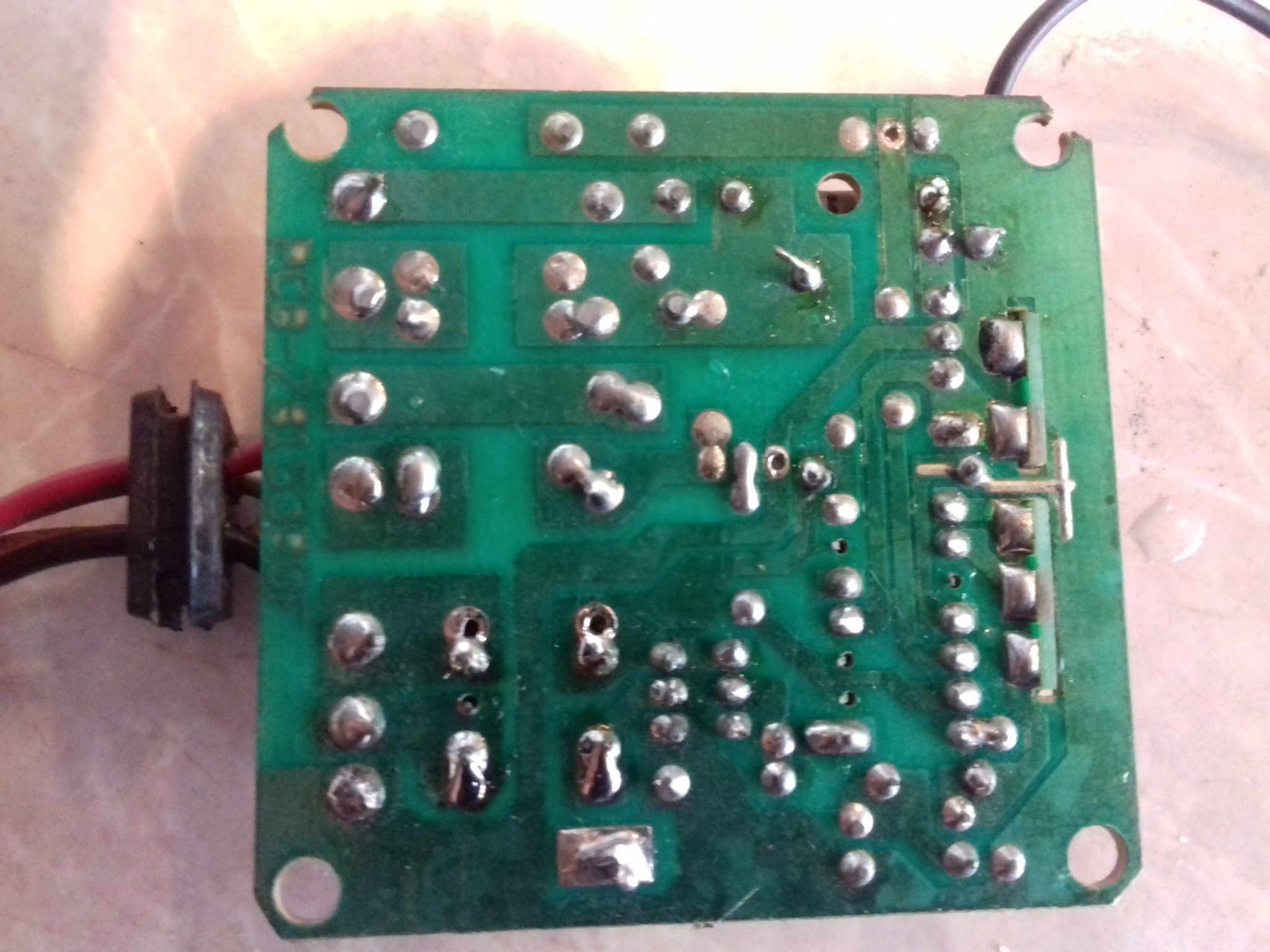

попишу еще чуток, почти доделал зарядное для выше озвученного переделанного на li-ion своего шурика ИС, схема взята от сюда, все будет в штатном корпусе.
https://mysku.ru/blog/aliexpress/47991.html
еще на подходе зарядка по той же схеме, но под другой корпус зарядного для другого шурика на аккумах из ноутов.

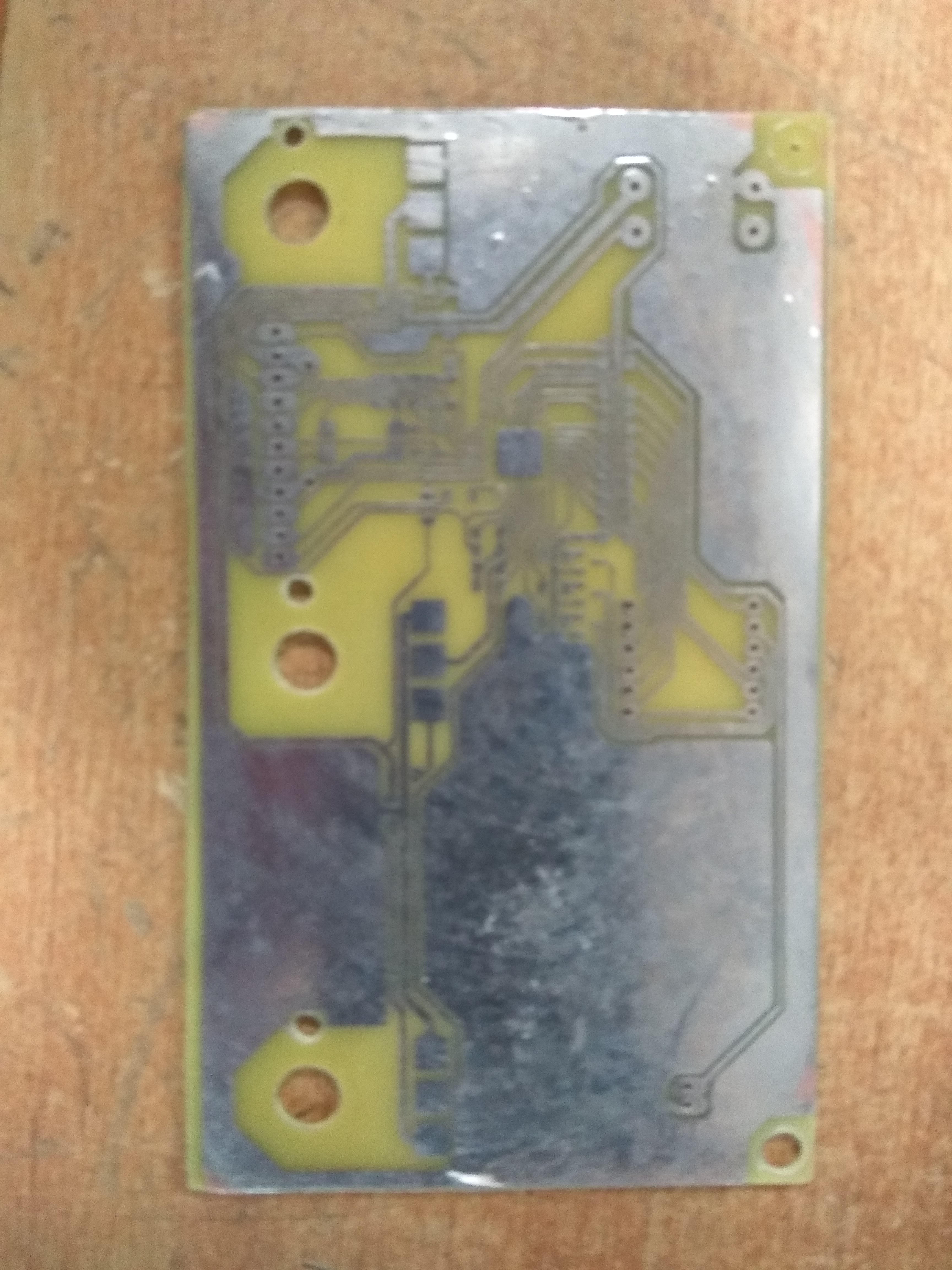

начал делать по просьбе с работы паренька, занимается ремонтом машин, у нас на работе и сам на себя, схемы управления споттером, взята от сюда, более простую схему я ему уже делал.
http://websvarka.ru/talk/topic/6575-kon ... ntry271666
одна только плата, другие еще не просверлённые, как то размазано получилось, не охота перефотографировать, набью запущу сфотографирую, подогнал он мне за это mobil super 3000 5w40. придется лить :xa:

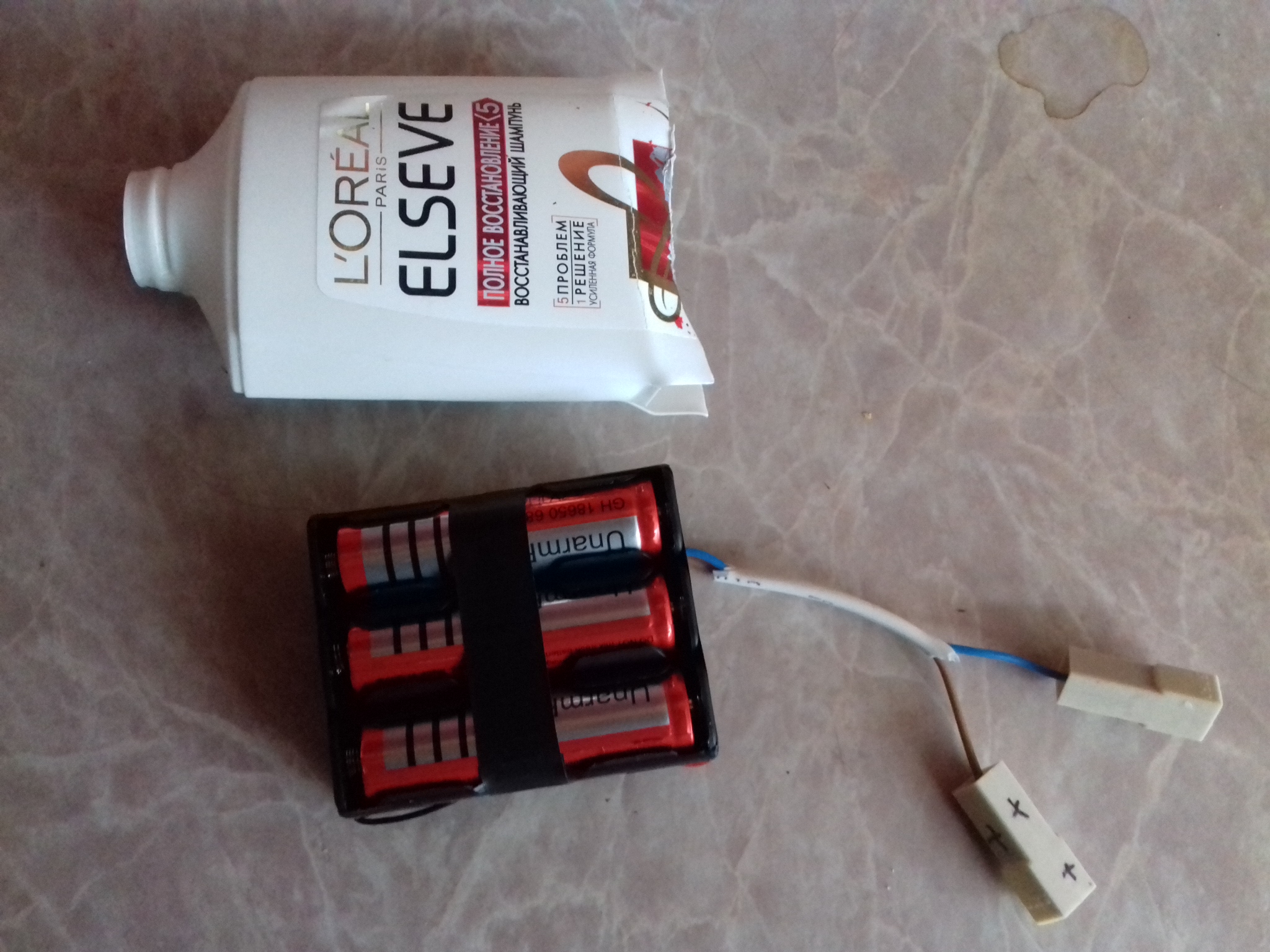

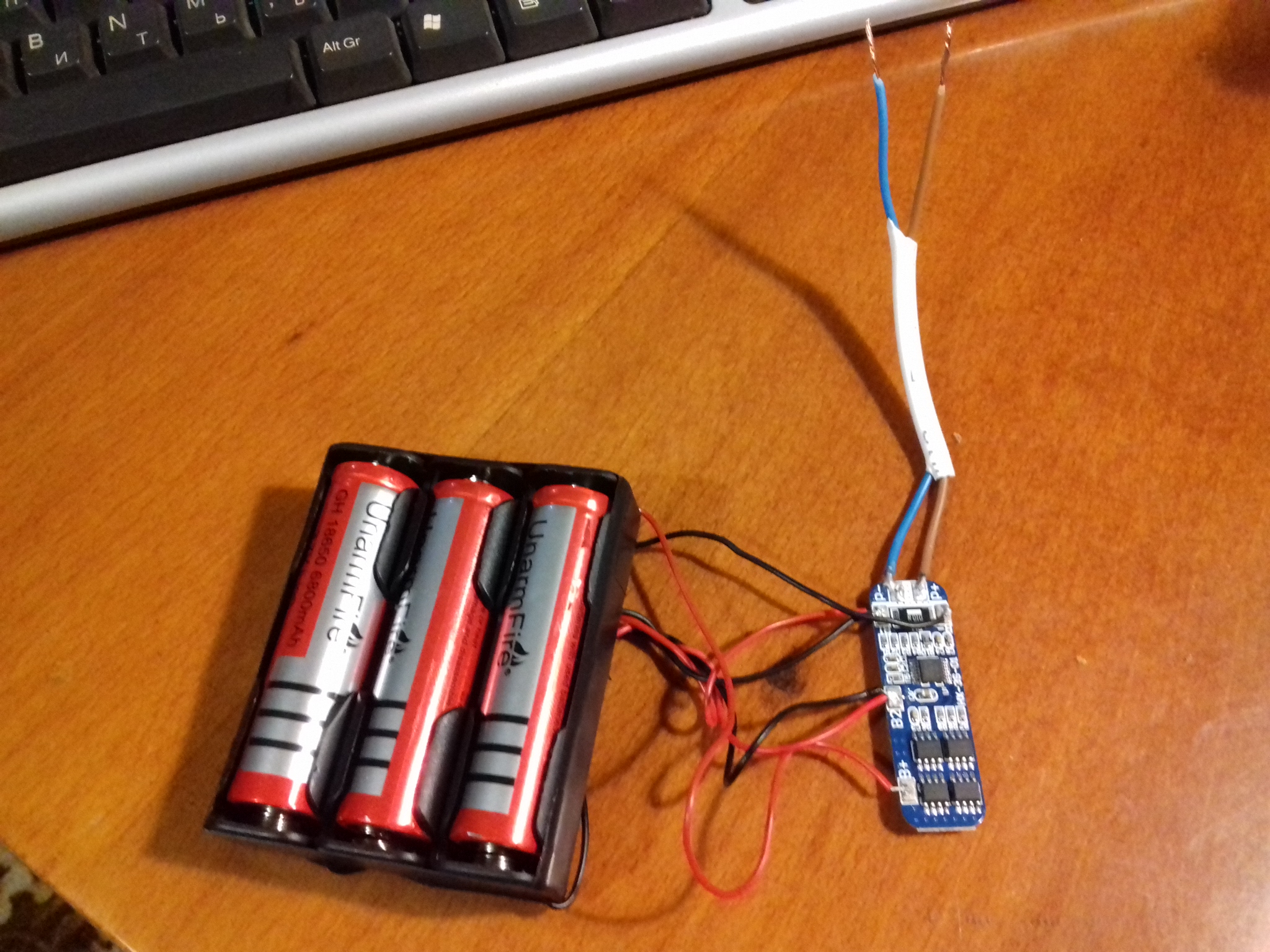

Непрочитанное сообщение X-TAZ » Пн мар 20, 2017 9:19:13
Там внутри должен быть встроен контроллер заряда тех литиев. Поэтому можно вставлять в штатное зарядное шуриковское.

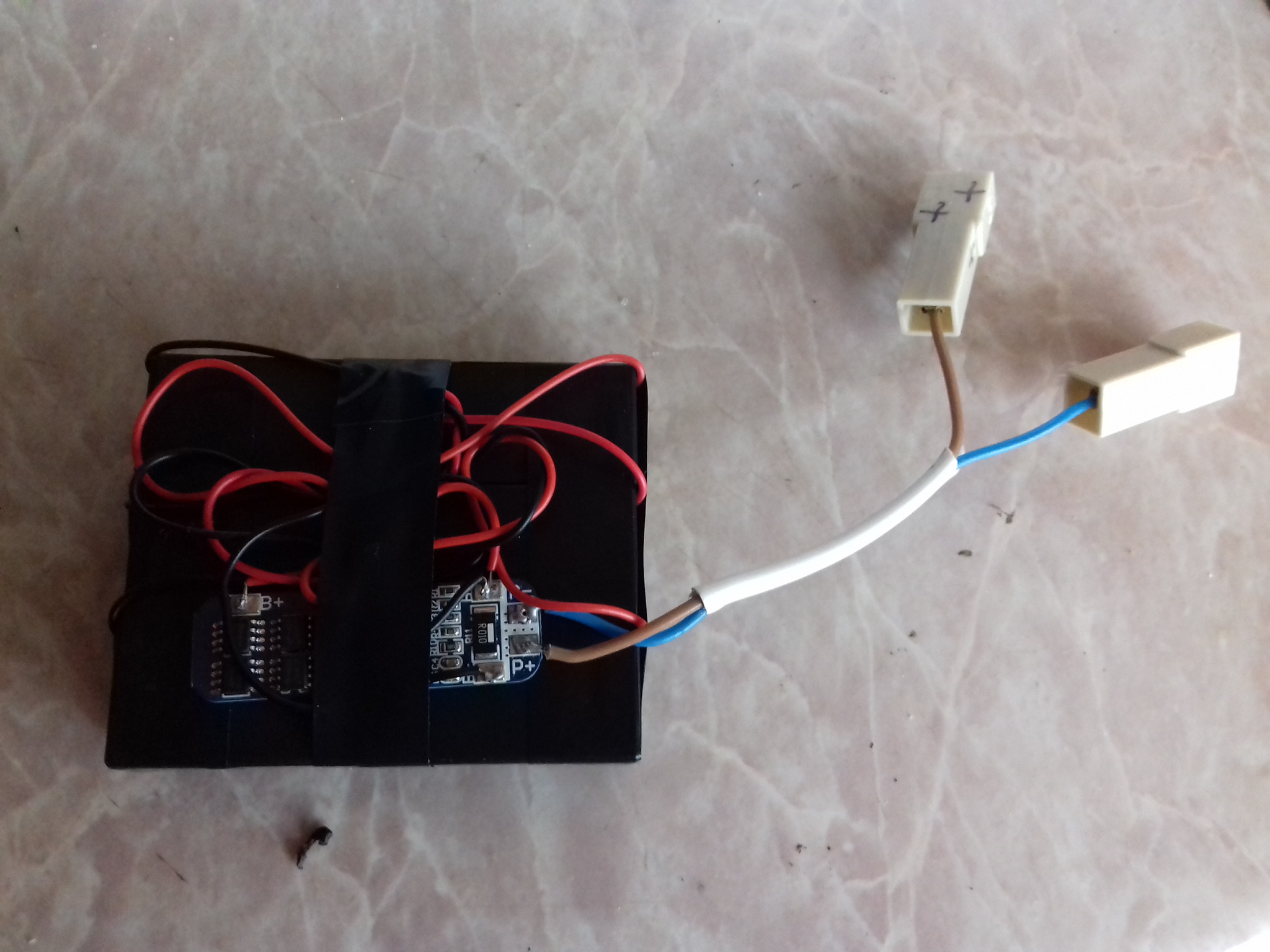

П.с. ты видел я дето в электрофлуде показывал как сделал для скутера аккум из трёх 18650. !? Подключил к ним контроллер и просто потом в сеть скутера- работает. Вот оно.

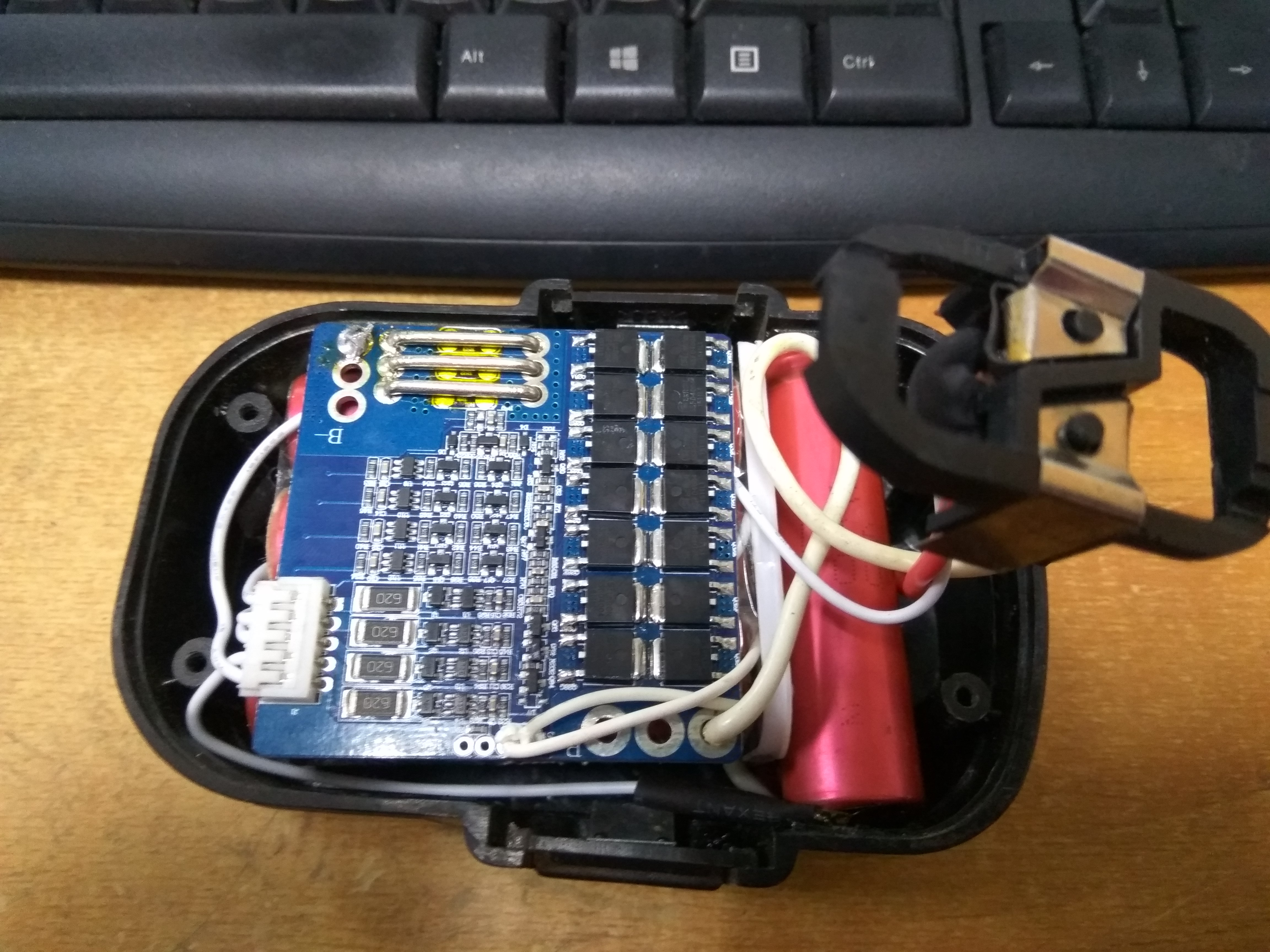

Непрочитанное сообщение олежек » Пн мар 20, 2017 9:39:13
X-TAZ писал(а):Там внутри должен быть встроен контроллер заряда тех литиев.

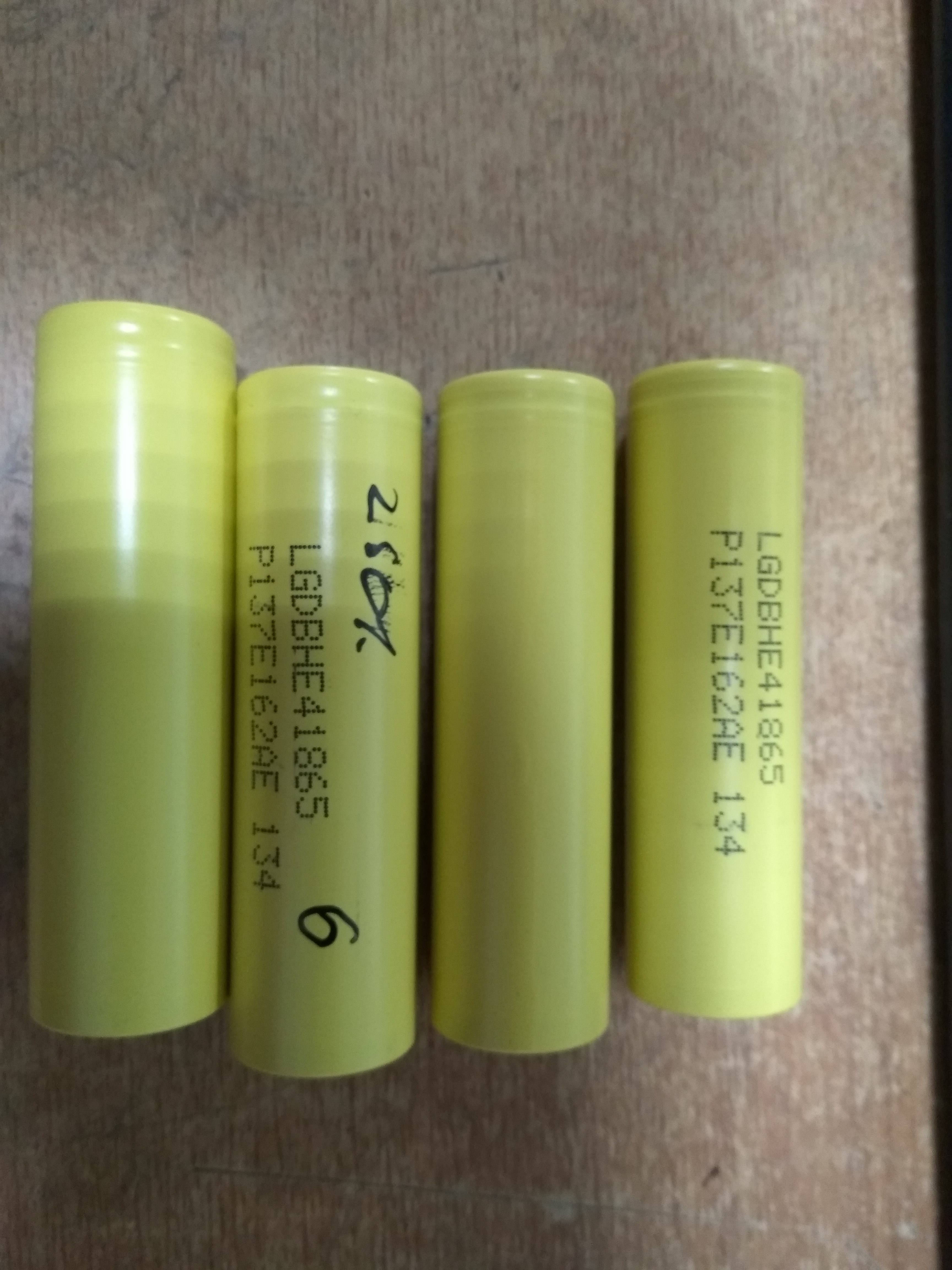

это зависит от конструктивного исполнения аккума, если банки из аккумуляторов от ноутов, то они априори не защищенные, т.е. без платы защиты, и, даже купив аккум, те же ультрафайер (к стати одни из самых паршивых аккумов) могут не иметь защиты, поэтому в твоем примере плата защиты стоит верно, но на сколько я видел и читал про подобные платы, именно эта не имеет на борту балансира, что в данном подключении довольно важно. и что еще не менее важно, то это токовые возможности это платы, а они скудны для шурика, так вообще ни о чем, сколько видел обзоров на этих платах, ни когда не понимал как они вообще способны что либо крутить!? :cigar:
вот моя плата защиты/балансира, в ней даже есть датчки температуры, но она не дешевая, когда то брал по 600 рублей за штуку. последний раз взял похожую, дешевле, тоже с балансиром, но без температурного датчика.
в этом шурике 8 банок, параллельно-последовательное соединение, для облегчения работы каждой банки, потому как они не являются высокотоковыми, видел видео где подобные аккуму в одиночной схеме, (т.е. по одной банке) в шурике выходили из строя, срабатывал клапан сброса давления, в интерсколе у меня стоят высокотовые вот такие.
честно говоря вместо ультрафаера, я бы посоветовал купить, по крайней мере у нас на авито продают, б/у банки из ноутбучных батарей, они хоть и под уставшие но их емкость будет честнее.
да совсем забыл, писал писал, и забыл, даже если в аккуме есть плата защиты, то это в первую очередь плата защиты, а не заряда, посему она к.м.к. должна отключать аккум от заряда в экстренных ситуациях, и не как не штатно вместо зарадного устройства, все же за зарядом должна следить сама зарядка.

Непрочитанное сообщение X-TAZ » Пн мар 20, 2017 9:54:33
Ну вообще-то я считал, что контроллер заряда и даёт нужное напряжение и ток для заряда. Или нет!?
По моей плате написано ток 10 ампер. Там соединительные провода боксов аккумовских не выдержат такой ток! Да и не нужно мне. Я стартер отключил- бо естесственно его эти аккумы не покрутят. Разве шо вхолостую покрутят. Мне бы шоб поворотники работали и сигналка. И фонарь стоп. Мерял нагрузку- 2-3 ампера при стоячем двигателе и 1-2 ампера при рабочем. Там ближний дальний пашут от генератора на переменке. А вот поворотники не хотят от переменки работать. Аккум этот помогает! Сколько полрабоиает- посмотрим.
Кстати аккумы эти не ультрафайр , а унармфайр. Хотя заказывал ультра. Прислали другие! Я знаю шо они галимые- бо самые дешовыйе.
Добавлено спустя 2 минуты 4 секунды:
Кстати балансир- я так понимаю -это хрень, которая даёт равномерный заряд каждому аккуму? И без него заряд всех аккумов прекратится когда на одном из аккумов достигнется максимум?? Так?

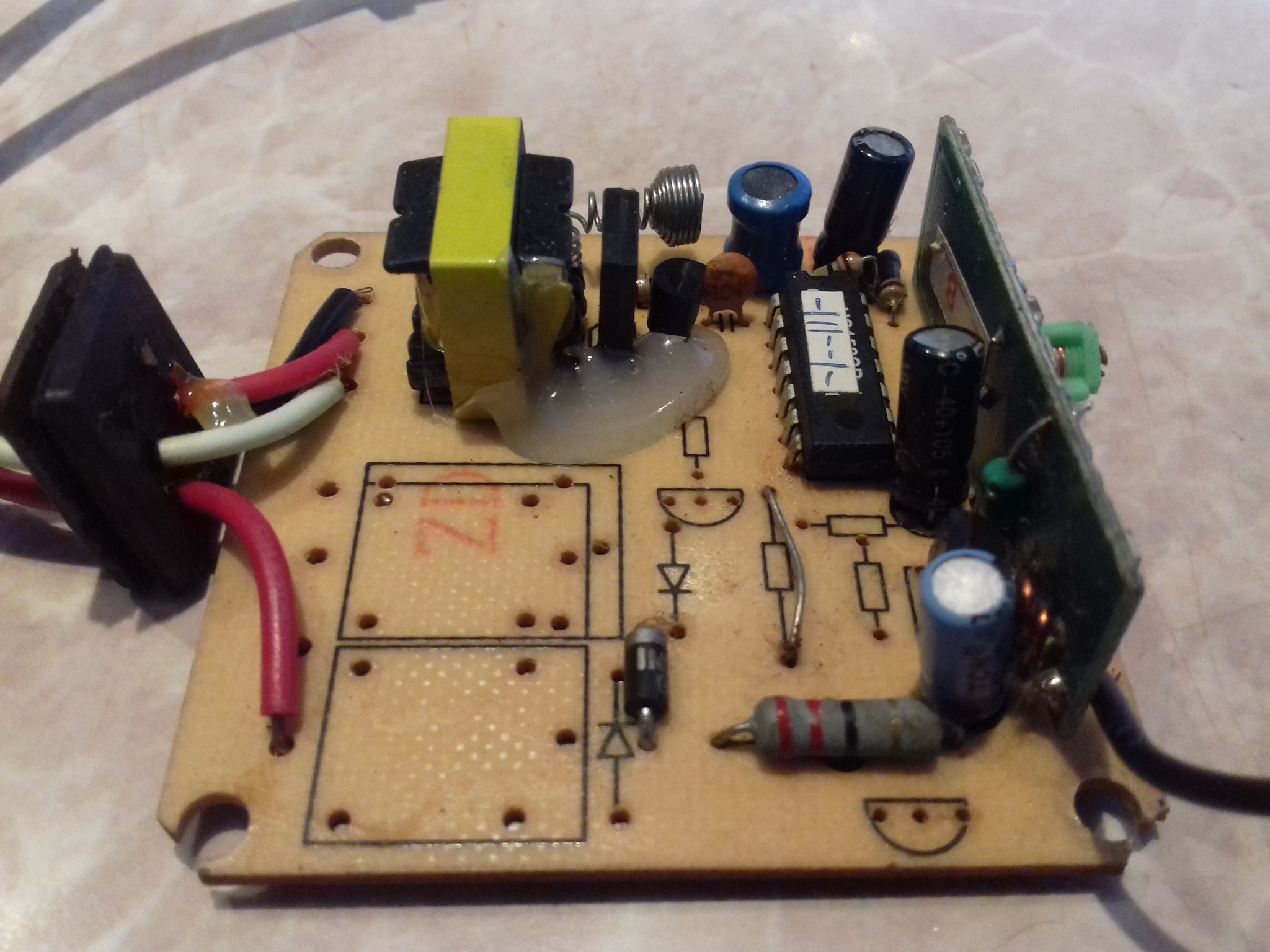

Непрочитанное сообщение X-TAZ » Пн мар 20, 2017 18:45:54
Пытаюсь отремонтить сигналку скутерную, на которую пошло превышенное напряжение. Визуально нашёл разорванный кондёр. Заменил. Не помогло. Потом с помощью подсказок знакомого нашёл, что не пашет стаб.напруги 78L05. Нашёл такой же в другом приборе. Проверил там- работает- давал на выходе 5 вольт. Перепаял. Опа. На входе 7 вольт, на выходе 0,5. Непонятно. На сигналку подаю 11 в. Потом через резюк 22 ома, который горячий сейчас и по виду грелся и ранее, через резюк на стаб приходит на 3 вольта меньше. Сигналка не пашет. Мож эоо я при перепайке повредил стаб !? Прегрел чтоли. Почему на выходе нету 5 вольт. !!? Или может кондёр меньших параметров влияет, он был 47 мкф 50 вольт, а я на 16 в поставил. Хотя вряд ли. Мож на малрй плате замкнуто шо падает так напруга на выходе стаба.
Re: Уголок радиолюбителя
Непрочитанное сообщение олежек » Вт мар 21, 2017 7:00:54
диоды, транзисторы на плате целые?
Непрочитанное сообщение X-TAZ » Вт мар 21, 2017 8:24:46
Транзисторы не знаю, диод один проверял- целый. Нашёл негодный стабилизатор- поменял. Вот выпаивал его - проверял. Питание малой платы звонится как КЗ. Потому и садится напруга аж на 0,5 вольта на выходе стаба- выход стаба- 5 вольт- это питание этой платы маленькой. Выпаивал три кондёра- не замкнуты ли они- нет. Шото коротит там. Есть три витка медной проволоки- но не пойму пока чи на входе они чи нет.

Непрочитанное сообщение олежек » Вт мар 21, 2017 9:17:39
X-TAZ писал(а):Шото коротит там.
искать если так, на маленькой плате тоже есть транзисторы.
Непрочитанное сообщение X-TAZ » Вт мар 21, 2017 11:21:11
Есть конешно. Аж два. И они могут коротить!?
Непрочитанное сообщение олежек » Вт мар 21, 2017 12:39:04
X-TAZ писал(а): И они могут коротить!?
могут, почему нет?
как проверить транзистор
http://radiozamer.ru/proverka-tranzisto ... kanie.html
но в схеме будет не совсем корректно его проверять, хотя и можно.
