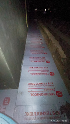

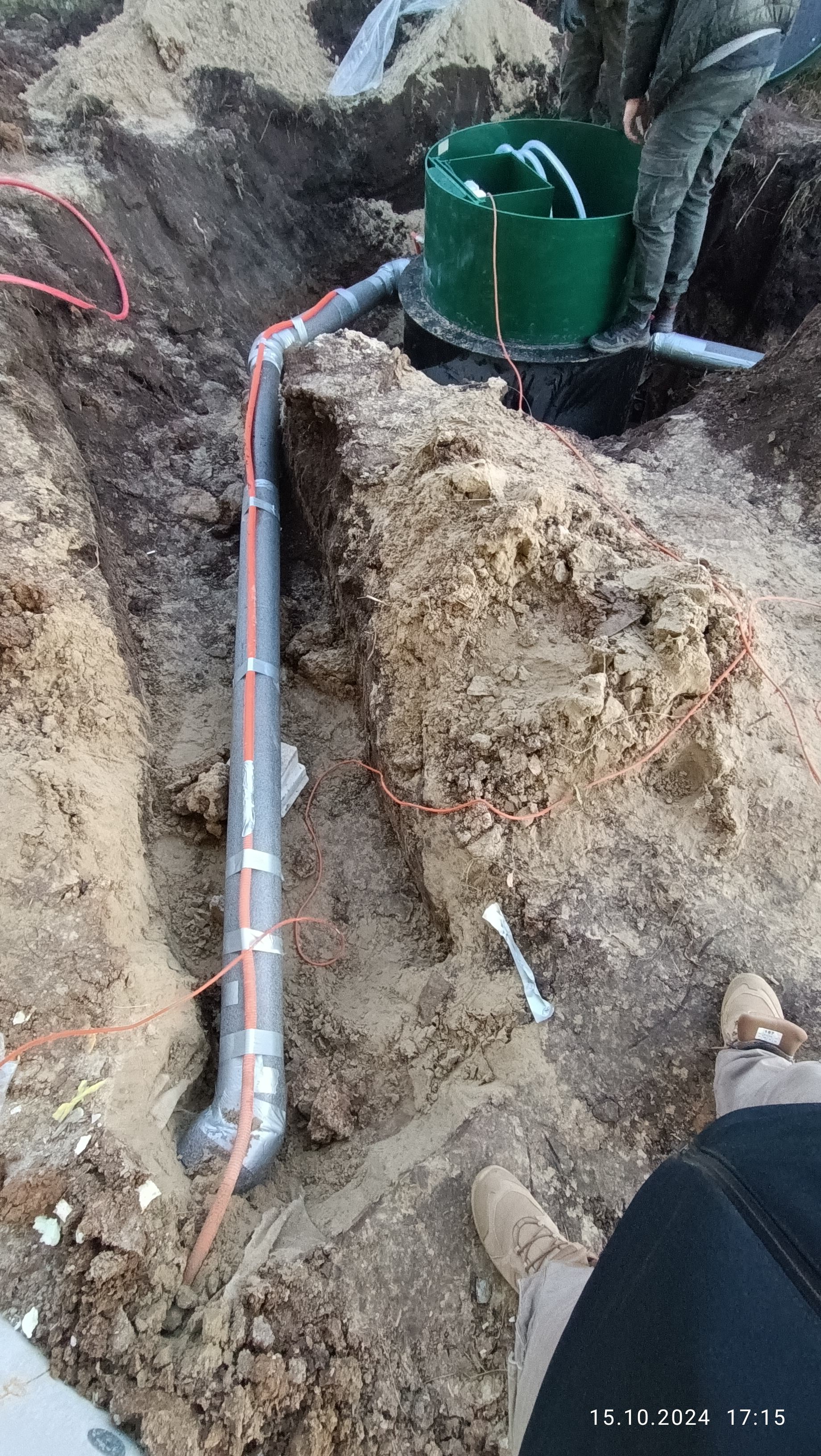

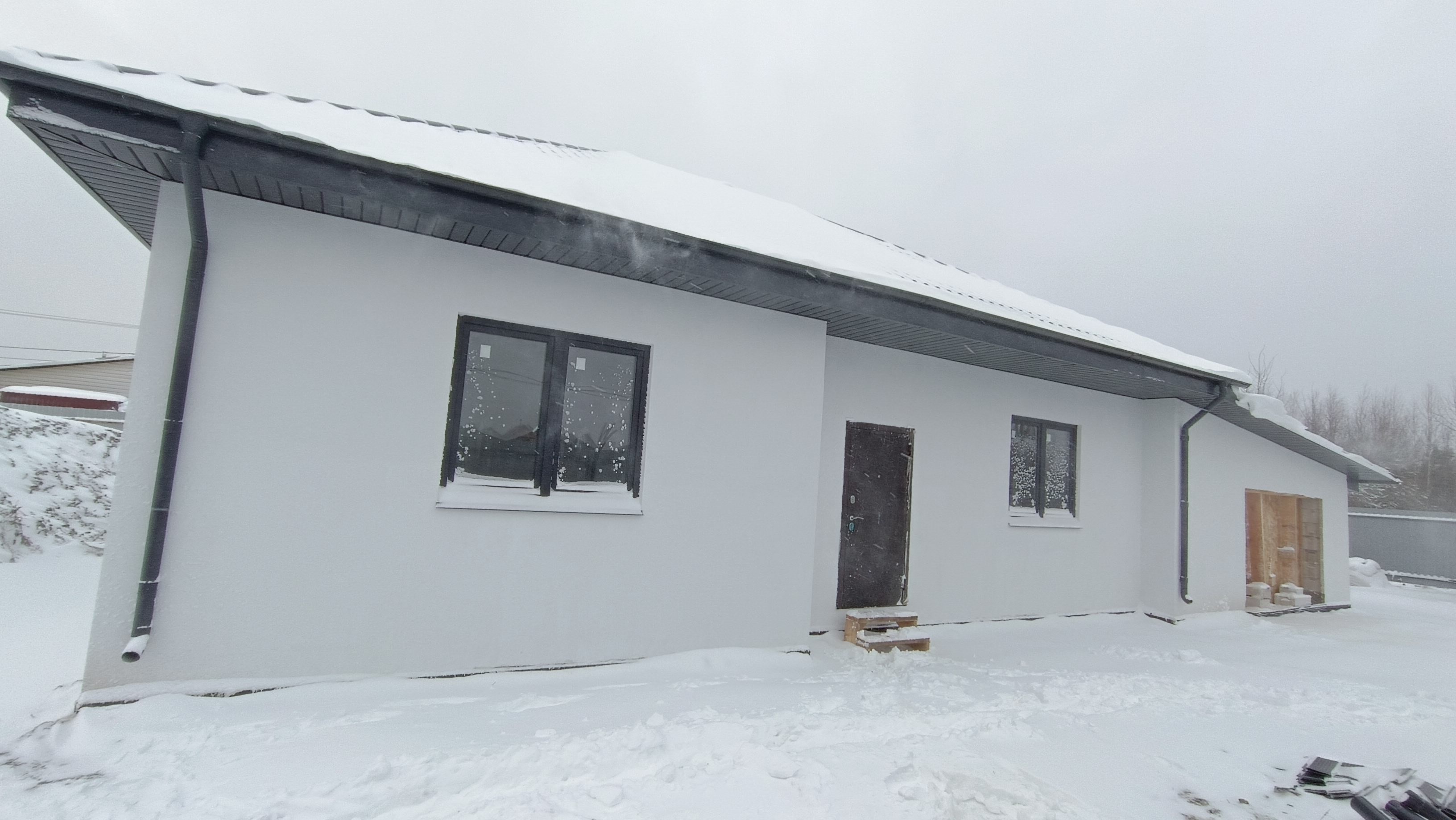

За последние дни дом был утеплён эковером и оштукатурен под сетку на два раза, приготовлены закладные с обеих сторон дома для ввода разного, установлена дверь в гараж, приготовлены закладные на ворота под ОСБ чтобы на зиму гараж законсервировать (пока там клей и материалы для отмостки), смонтирован контур заземления и кабель затянут в дом, выровняна разуклонка под отмостку и выложен утеплитель, вкопана станция евролос 5 про с тремя кольцами под перелив, закрыт контур утепления на крыше. Жду монтажа карнизов и мембраны плантер гео. Неделю жду газовиков и техплана чтобы на кадастр дом поставить. Очень долго :|

Непрочитанное сообщение Буйный » Пн окт 21, 2024 5:39:24
Тёплый кабель поверх канажки?

Непрочитанное сообщение Medved@790 » Пн окт 21, 2024 6:18:48
Толя, питалово комплэссера.
комплэссера.
Миш, это чё? Который какашки перемешивает?
Сообщения: 19972
Благодарил (а): 853 раза
Поблагодарили: 1436 раз
Всё о стройке, ремонте и отделке жилья - II
Непрочитанное сообщение Medved@790 » Пн окт 21, 2024 16:48:22
Пн окт 21, 2024 15:44:49
комплэссера.
Агась.

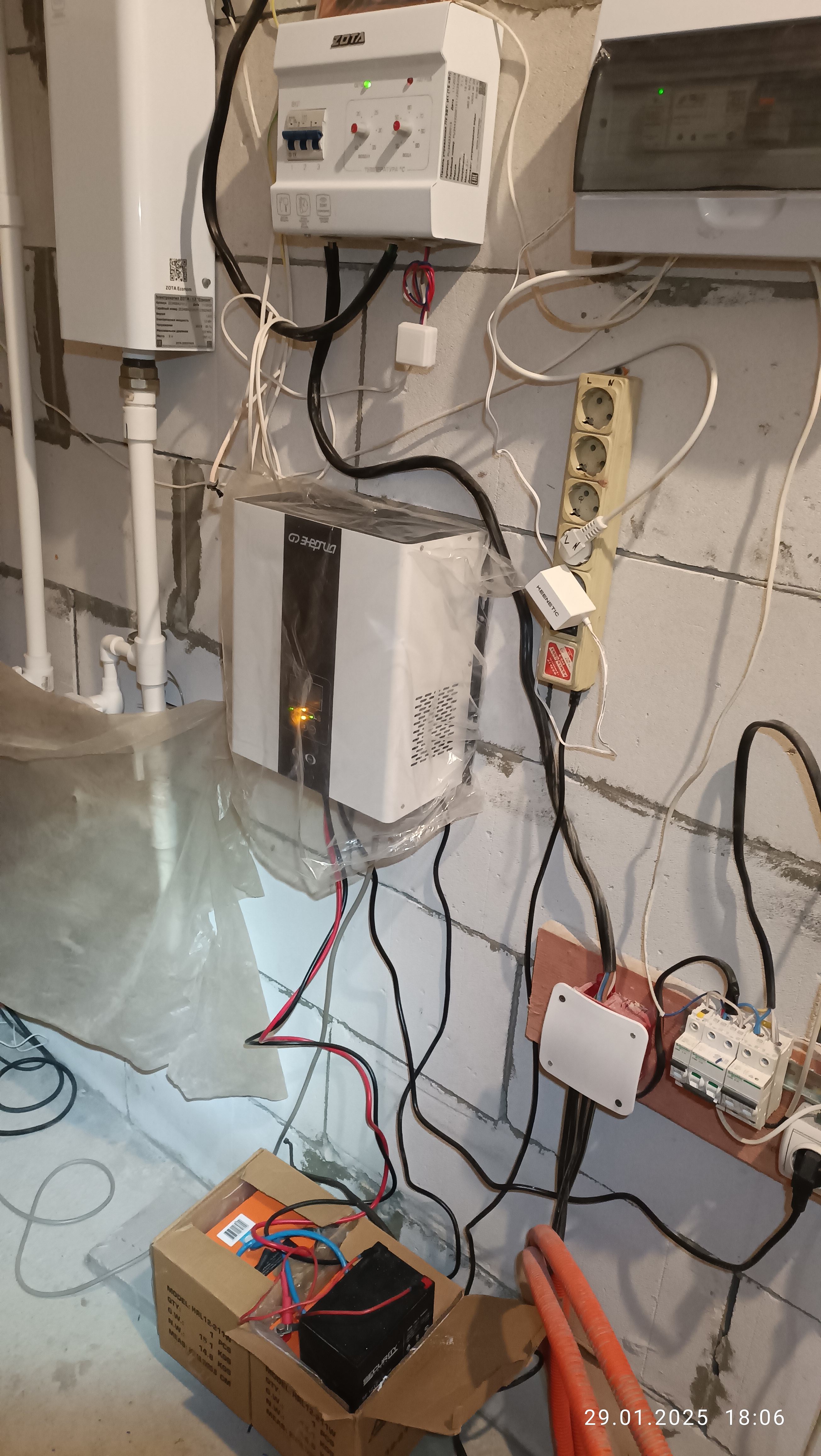

Сегодня запустил газовый котёл на пробу. Пока д
Занимаюсь оформлением.

Народ, кто и какой удаленный доступ юзает для настройки и управления котла по цифровой шине opentherm?
Хочется гибкости настройки, удаленки, рулить включением электрокотла и его насосом (ну это отдельный семисторный блок по идее нужен или дискрет кинуть на плату электрокотла, с которой и взять 220в на насос; либо сам электрокотел и подхватил по минимальной уставке).
Главное видеть параметры температур и настроек котла удалённо.
Пока хочу приобрести ИБП чтобы быть уверенным что газовый котёл не отвалится при скачках напряжения и его отключении.

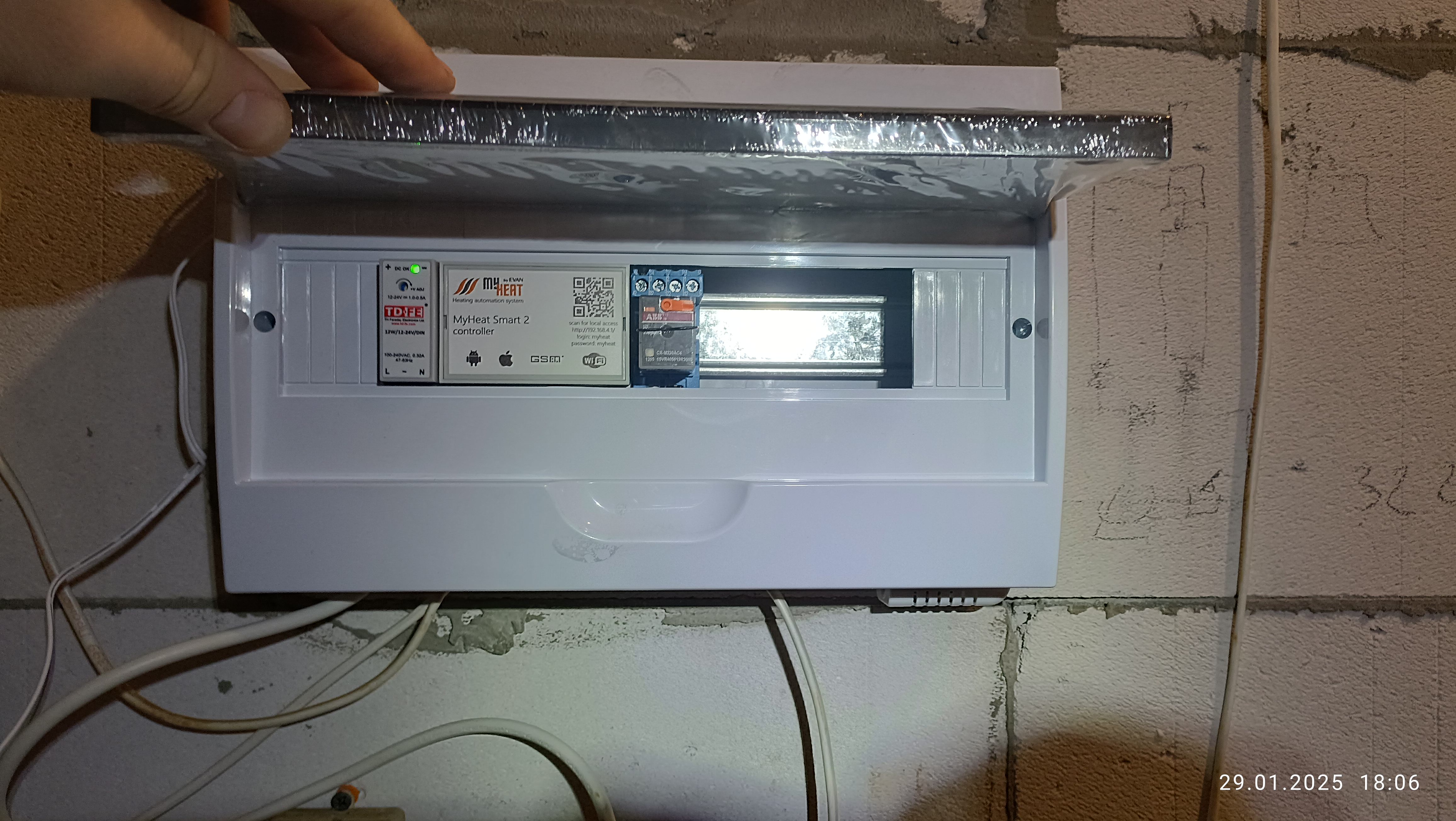

Сегодня установил временным монтажом в коробку контроллер удалённого доступа myheat smart2.
Выбор был взять комнатный термостат с дискретным выходом и датчиком температуры с удаленной за недорого, либо же контроллер с цифровой шиной для газового и дискретом для электрокотла, удаленкой, погодозависимой автоматикой через интернет, с выходом на насос (позже выведу через реле задержки чтобы электрокотел не вскипал), и четырьмя дискретами, но чуть дороже.
Жду акт готовности и опломбировку газового счётчика, а так хочется побаловаться алгоритмами и кривыми ПЗА.

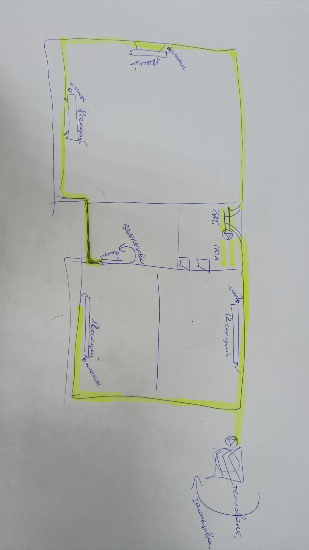

Произвожу подготовку к монтажу отопления. Батареи закуплены, повешены, штроблю стены под трубы и кабеля.
Вижу разводку отопления на два крыла двух трубкой с закольцовкой на торцах в виде тепловентилятора в гараже и батареи в коридоре. Две батареи по 12 секций в спальнях будут с клапанами и сервоприводами. Кухня/гостиная с 12 и 8 секциями будут объединены в одну зону. Контроллер имеет один релейный выход (будет задействован на тепловентилятор) и 4 дискретных (один уже запрограммирован и мониторит отсутствие электроэнергии до ИБП; три будут рулить сервоприводами по запросу тепла зонах спален и кухни/гостиной. За 14₽ прям не густо и впритык, но версия про стоит аж 42₽ до 80 выходов по цифровому каналу через дополнительные блоки, чего я себе точно не могу позволить. Электрический котел соответственно не будет управляться с контроллера, а будет автономен со своей платы греть по воздуху с максимальной уставкой по теплоносителю.
Блок выходного реле взят с али на 12в аналогом вместо родного майхит (уж справится с нагрузкой 2-3Вт на сервоприводы НЗ по запросу тепла), как и датчики цифровые дс18б20, то есть в рассыпуху (один родной майхит уж дороговато стоит от 1,2₽). Тысяч 15 я точно сэкономил таким образом.
Пока из наблюдений я могу сказать что температура воздуха на 2-4гр ниже, чем температура пола, т.е. если будет установлена комфортная температура пола по ГОСТу 26-28гр, то в доме будет вполне комфортно, а батареи лишь при проветривании будут расхабаривать свои нормально закрытые клапана. Исключение постоянная циркуляция в коридоре и в гараже.
Пока как-то так.
