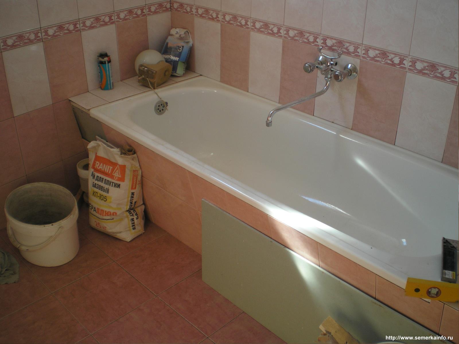

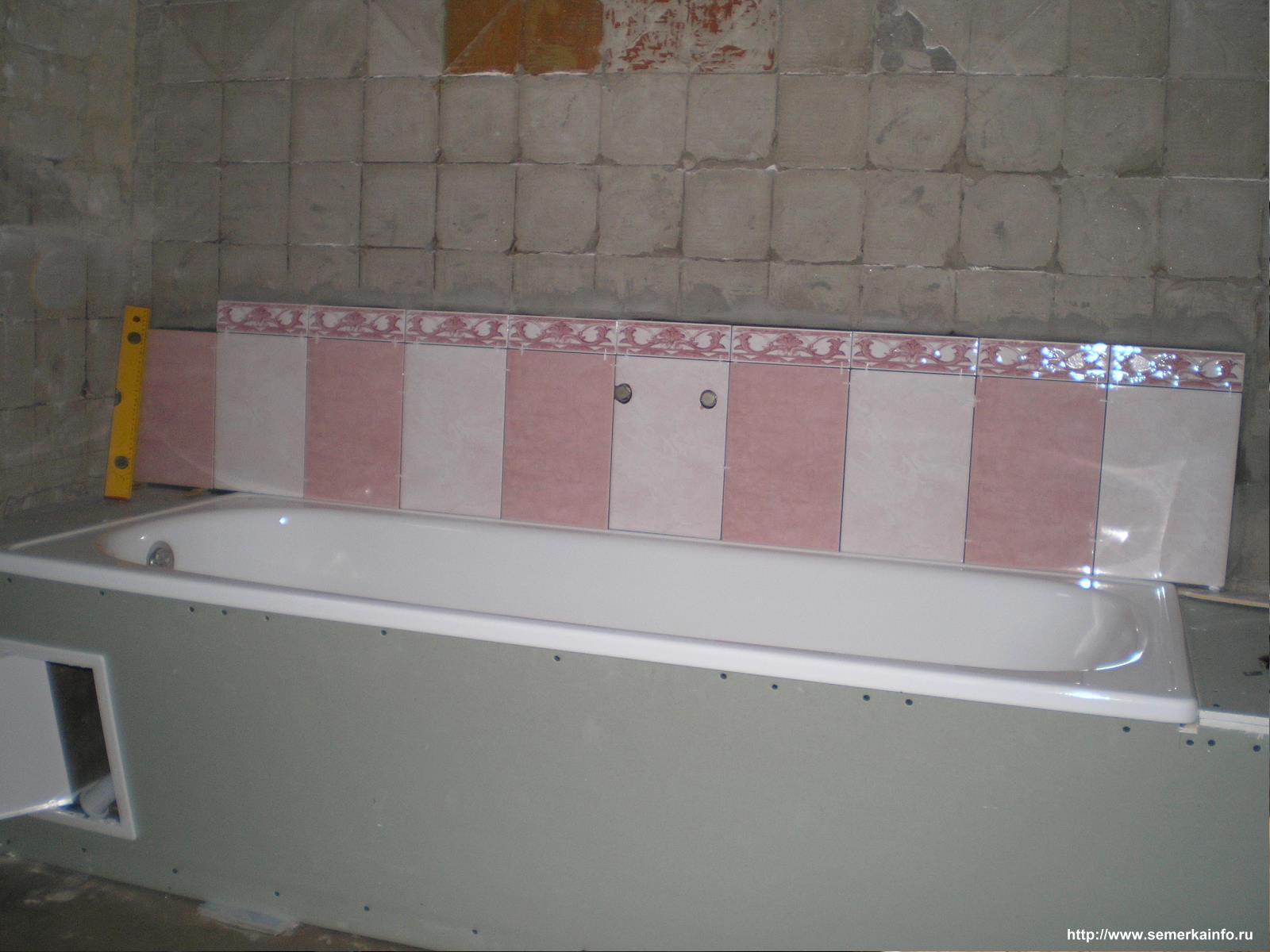

Моя первая в жизни ванная комната с тёплыми полами сделанная полностью своими руками в одиночку. Автор на фотке. Сори, чутка попутал порядок фоток.

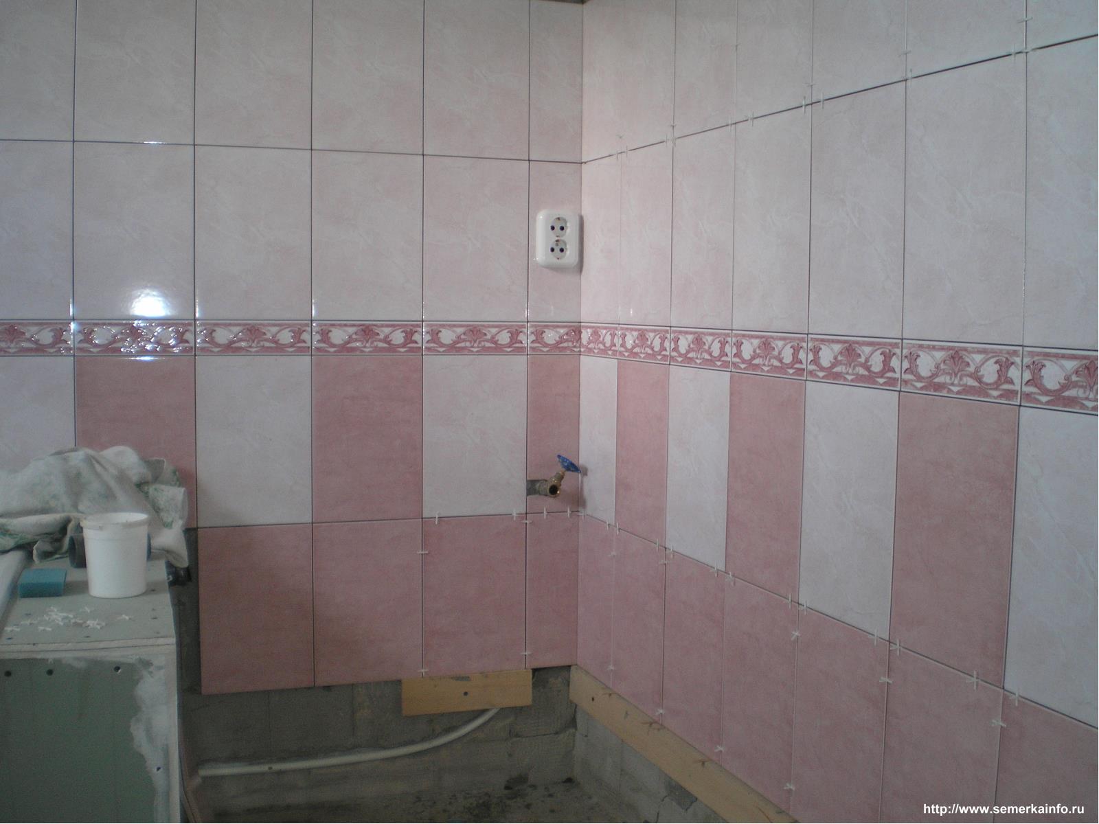

Повредничать можно? Предпоследний ряд над ванной в углу ушел малость или это у фотографа рука дрогнула?

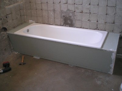

Подиум под ванной из гипсокартона, а каркас из чего? Если туда дядька моей комплекции сядет, ванна дышать не будет?

zalex писал(а):Повредничать можно?
Нужно.
zalex писал(а):Предпоследний ряд над ванной в углу ушел малость
Вродь нет, учитывая что плитка клАлась на неподготовленную(неоштукатуренную под ноль )поверхность, на какашки, по джамшутовски :i

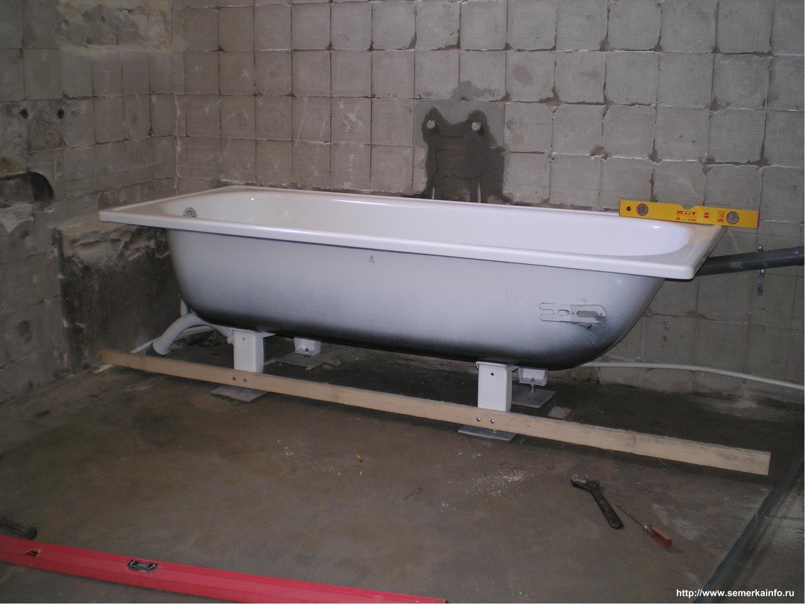

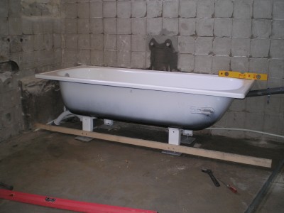

zalex писал(а):Подиум под ванной из гипсокартона, а каркас из чего?
Ванна стоит на свои штатных ногах, под днище положены три стойки из кирпичей на клею с прижатием. Ноги прианкерёны к полу, сама ванна "прижата" третьим рядом плитки. Шесть лет стоит "бетонно".

Буйный писал(а):Ванна стоит на свои штатных ногах, под днище положены три стойки из кирпичей на клею с прижатием. Ноги прианкерёны к полу, сама ванна "прижата" третьим рядом плитки. Шесть лет стоит "бетонно".
я для верности под ванну пьедестал из кирпича выкладывал, штатные стойки сработали как временные опоры

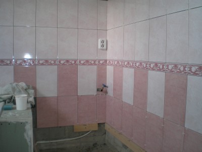

:vsempr: Толян а почему не начинаеш процес с пола а? Я всегда начинаю с пола после выравнивания стен потом не реек не подрезки

Fiks 032 писал(а):Толян а почему не начинаеш процес с пола а?
Щас так и начинаю.
Fiks 032 писал(а):потом не реек не подрезки
Учитывая "ровность" современного кафеля, очень проблематично дать "шар" по всем четырём стенам в ноль по углам. Всегда начинаю со второго по правИлам, с лазером. Это проще, быстрее и безгеморройнее. А подрезка нижнего ряд на сантитм..два не портит общей картины, имхо.

Смотрю в месте где плитка прилегает в к ванной бордюр не использовали. Или что то всё таки прокладывали?

zalex писал(а):я для верности под ванну пьедестал из кирпича выкладывал, штатные стойки сработали как временные опоры
Лишнее это100 прцентов если опоры не ломаные пол крепкий и ровный то в ванну хоть 4 человека заберись будет стоять мертво притом
Буйный писал(а):, сама ванна "прижата" третьим рядом плитки.

Fiks 032 писал(а):Лишнее это100 прцентов
у меня опоры хлипкие были какие-то, на фото Анатолия выглядят надежнее, да и гипсокартон под ванной в сырости как себя чувствовать будет?

Буйный писал(а):Учитывая "ровность" современного кафеля, очень проблематично дать "шар" по всем четырём стенам в ноль по углам. Всегда начинаю со второго по правИлам, с лазером. Это проще, быстрее и безгеморройнее. А подрезка нижнего ряд на сантитм..два не портит общей картины, имхо.
Уменя получается .Аподрезка картины не портит только время отнимает на низ 1 ряда ложиш раскладку и она дает возможность сыграть на разнице плитки
кстати по углам тоже
