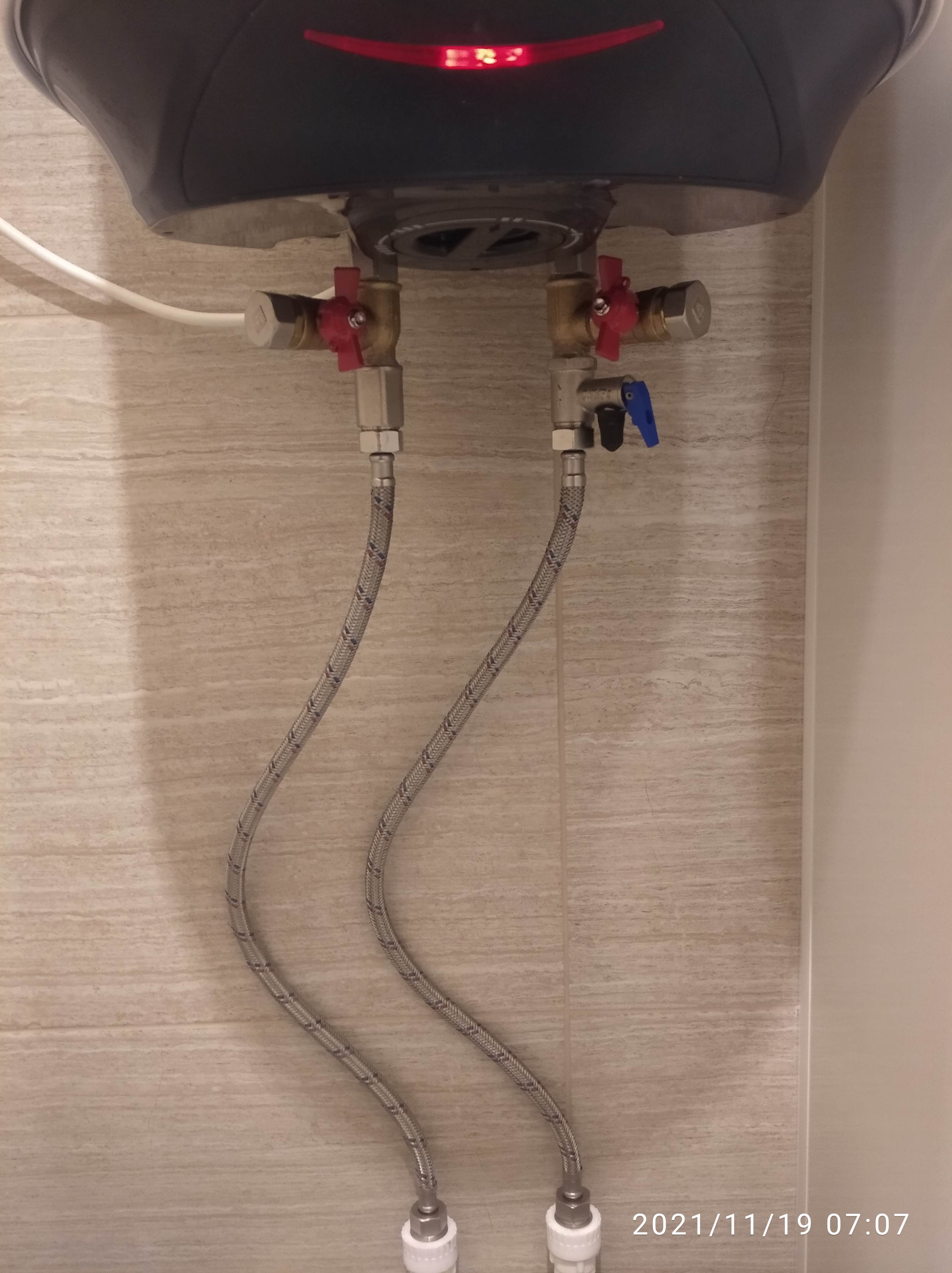

А я вот что сделал для промывки бойлера в квартире. Правда шланги немного изогнулись. Теперь есть точки для быстрого подключения как к горячей воде, так и к холодной. Всякое бывает нужно.
Непрочитанное сообщение X-TAZ » Пт ноя 19, 2021 7:54:51
А я слева на гв ставил кран маевского. Чисто для подсоса воздуха при сливе бойлера.

X-TAZ писал(а):
Пт ноя 19, 2021 9:23:35
А не проще открыть «горячий» кран на любом смесаке́ в хате. для процесса слива, вот те и подсос воздуха будет? Бесплатный совет. А маевского в карман/на продажу :fear:

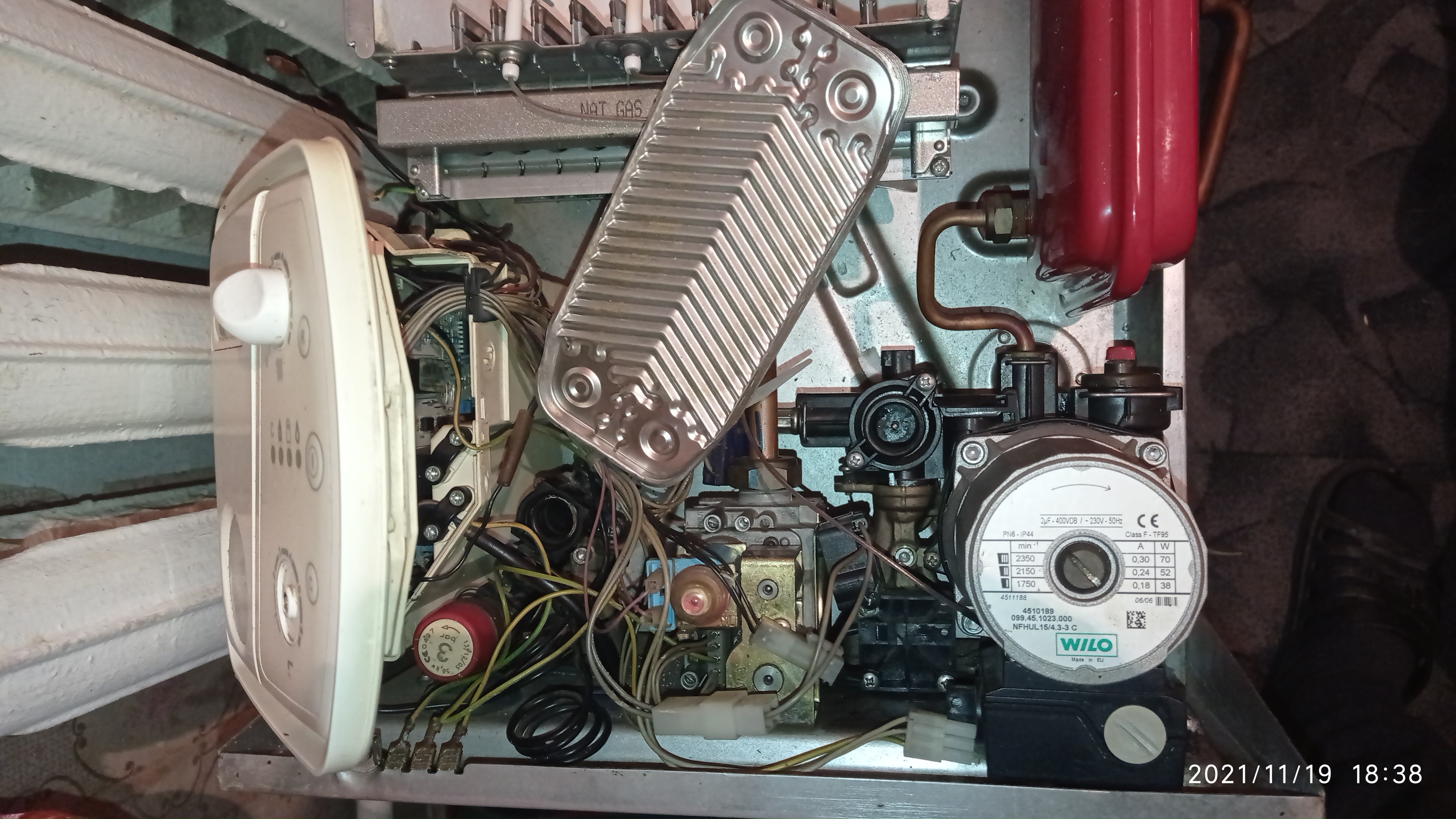

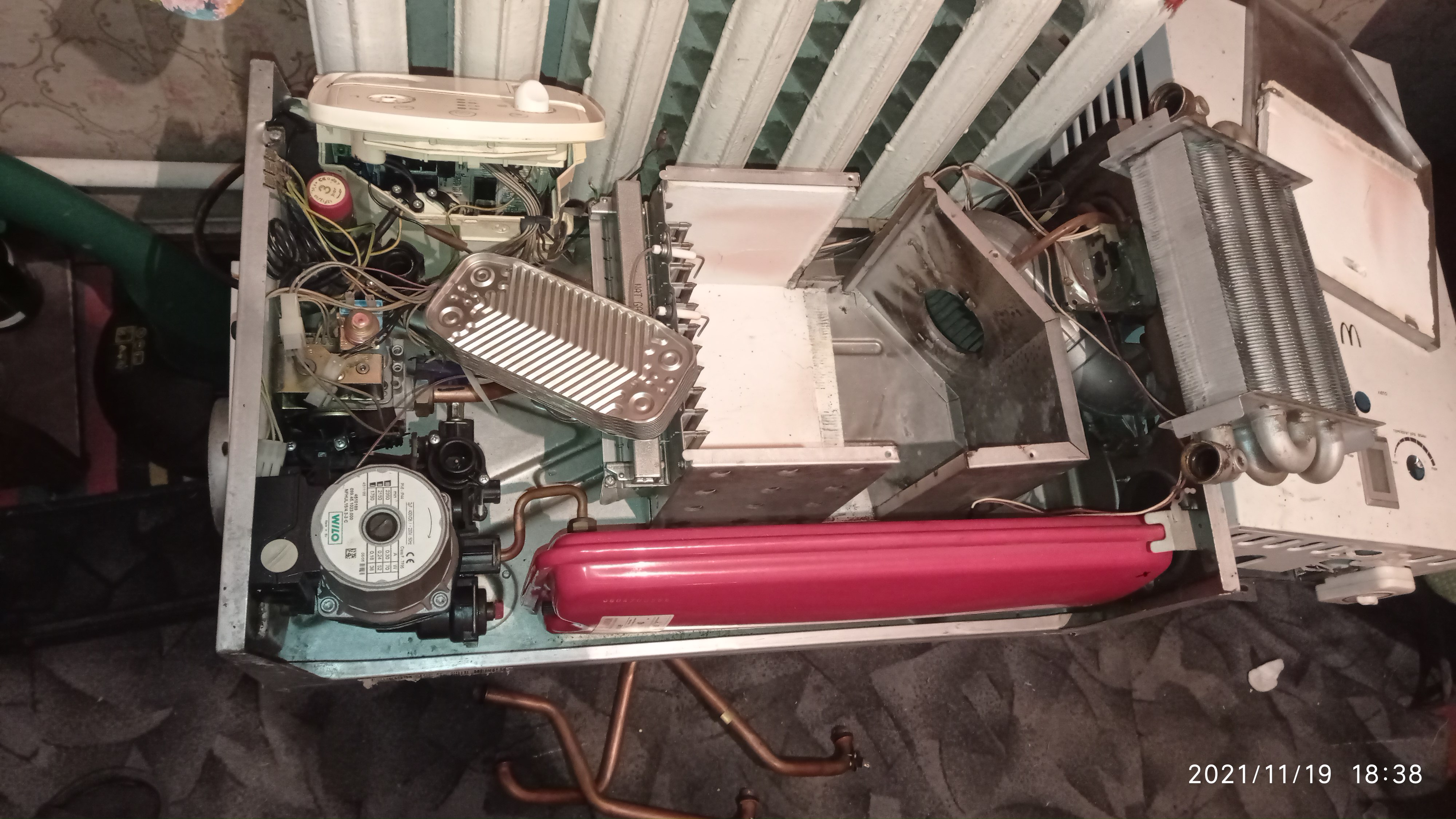

:thumbsup: за вечер переберу уно. Промываю оба теплообм. Снимал турбину, насос, трёхходовой. Прочищал. Будет золотой котёл!

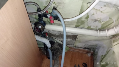

А осё канализация була у людей - просто две шланги в сотку встааленв и тряпочкой прикрыто. А воны думають чё воняе с мойкы. А?воно за мойкой. Переробыв побыстрому.
Ще и труба треснутая на бойлер.
Отправлено спустя 1 минуту 8 секунд:
И кран поставыв для выхода на улицу. Бо на?улице уже распёрло краник. А перекрывать в хате нечем было.
Отправлено спустя 30 секунд:
:look: нема у кума в хате сантехника. . .
Сообщения: 47854
Непрочитанное сообщение Антон80 » Сб ноя 20, 2021 12:40:26
Последнее фото :pinch:

труба была коротковатая и излом был. Щас начало капать. А может давно капало. Бо там снизу фитинги чорные. - такое-как аммиак с-канализации испапялся и почернил! Такой эффект чернения латуни был в котле напольном на свиноферме! Там навозом воняло пипец.

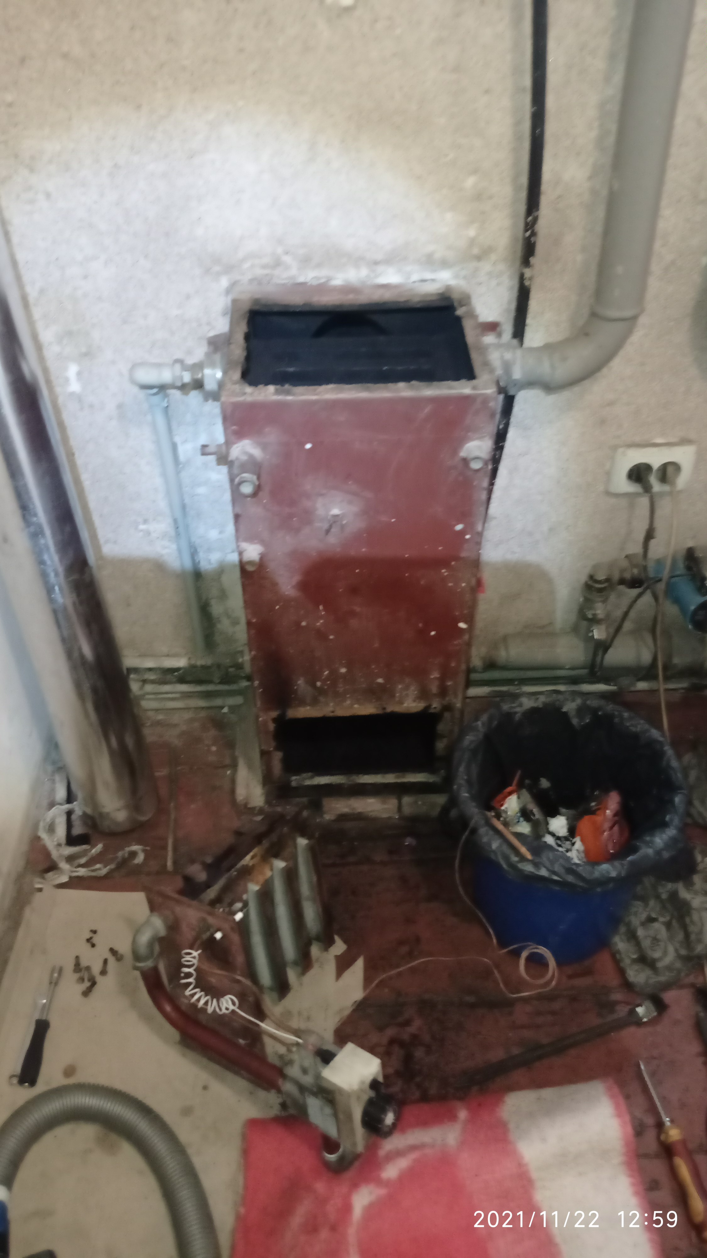

Говорят котёл чистили от сажи две нед назад. Щас онн опять не горит . Парапетный.
Вскрыл. Сажи полно везде. Говорю или чистили плохо и не там де нада или ще якась причина которую не нашли.
Почистил як мог и теплообменник котла и горелку. Внутри горелки куча сажи. Видно было шо фитиль горит, а як вкл горелку, то тяги нету там. Недостаток воздуха.
После чистки чуть лучше стало, но тоже мало воздуха! Опрелелил я шо неправильно настроен газ клапан! Не регулируется и газ шурует сильнее чем надо. Исправил. Порегулировал. Уменьшил газ. Горит идеально. :thumbsup:
