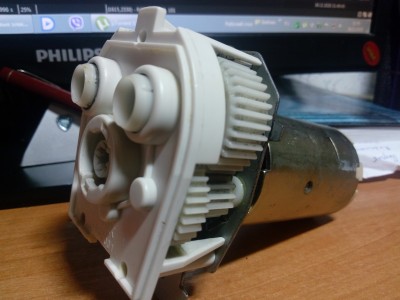

Э-э-э, не совсем догоняю... Но, вариант не такой уж и экстренный, надеюсь, завтра на рынке найду чего-нибудь для выкручивания этих болтиков. Это идет процесс ремонта миксера Браун, жена пожаловалась на потерю мощИ. Думаю, что дело в шестеренках, которые пойдут под замену. Лет 15 ему наверное, не меньше, вопросов за этот срок не возникало.

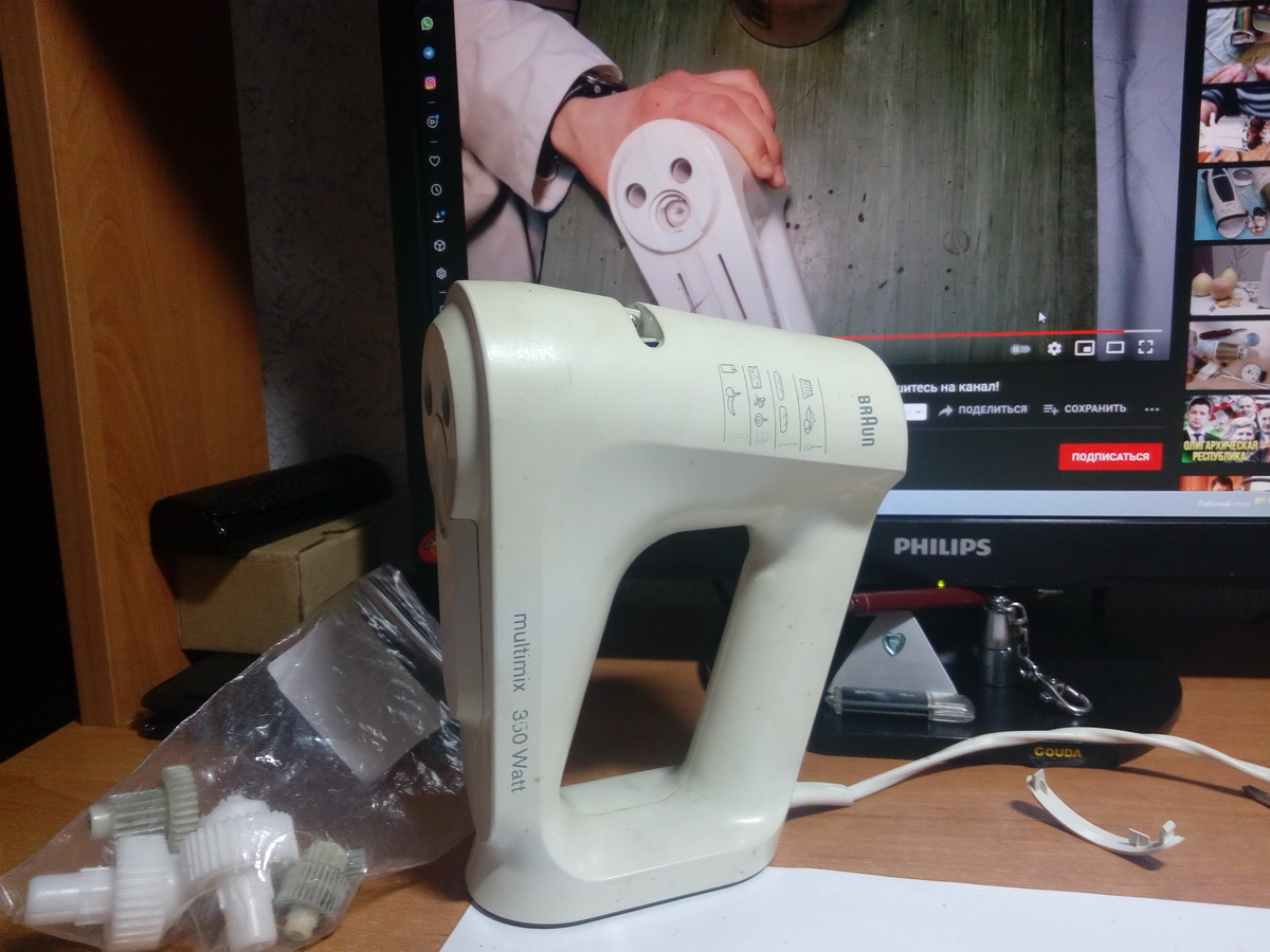

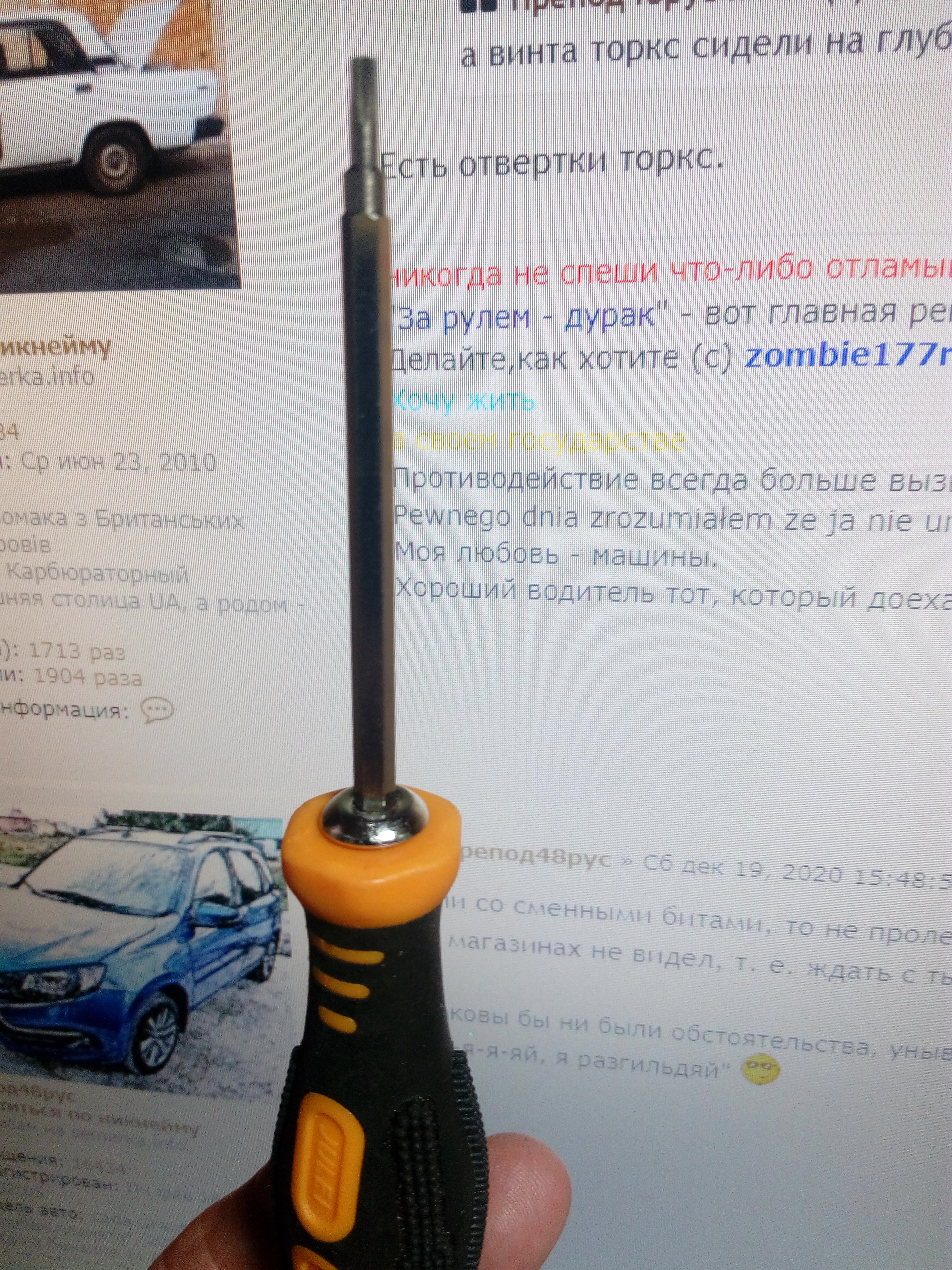

Та да, зашел в свой любимый контейнер с инструментом, там мне подобрали такую. Я думаю, в хозяйстве еще пригодится. Цена вопроса всего 25 грн. Дальнейшая разборка миксера подтвердила первоначальный диагноз - лопнула пластмассовая шестерня. В интернете-то есть, но выходные... Да и праздники на носу, ажиотаж с подарками... Ну, закажу и буду ждать.

Все-таки хорошая штука - интернет! Благодаря ему я уже починил электромясорубку, динамик смартфона, поменял клаву на ноуте, ну а теперь вот - миксер!
Пришли шестеренки, заменил 3 из 5, хотя можно было и одну, теперь крутить как дурной :thumbsup:
А я-то поначалу думал - щетки! Но про щетки никто даже не заикается.
