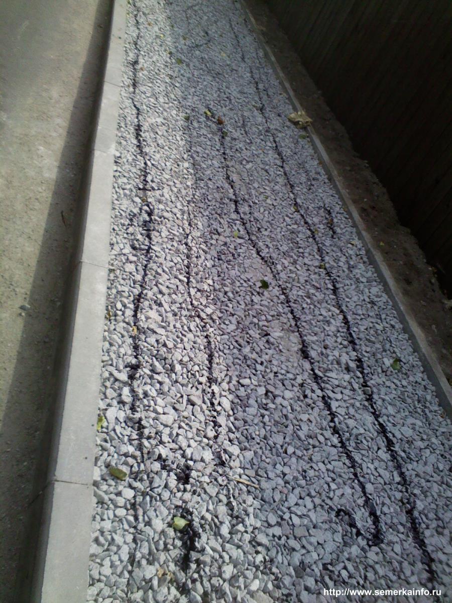

Вот интересен смысл такой проливки смолой перед укладкой асфальта. Лично я смысла в этой пИсалке вообще вижу, кроме как иллюзии соблюдения техпроцесса. Может чего не понимаю?

Непрочитанное сообщение andy » Пт июн 28, 2013 15:23:48
Classic писал(а): Может чего не понимаю?
отработать время, материал немного, остальное продать...

Непрочитанное сообщение Буйный » Пт июн 28, 2013 16:58:04
Classic, это битумная армировка щебёночной подушки (w00t) (w00t)

Непрочитанное сообщение TechnoMCJ » Сб июн 29, 2013 10:45:38
Все было украдено до них :psih:
