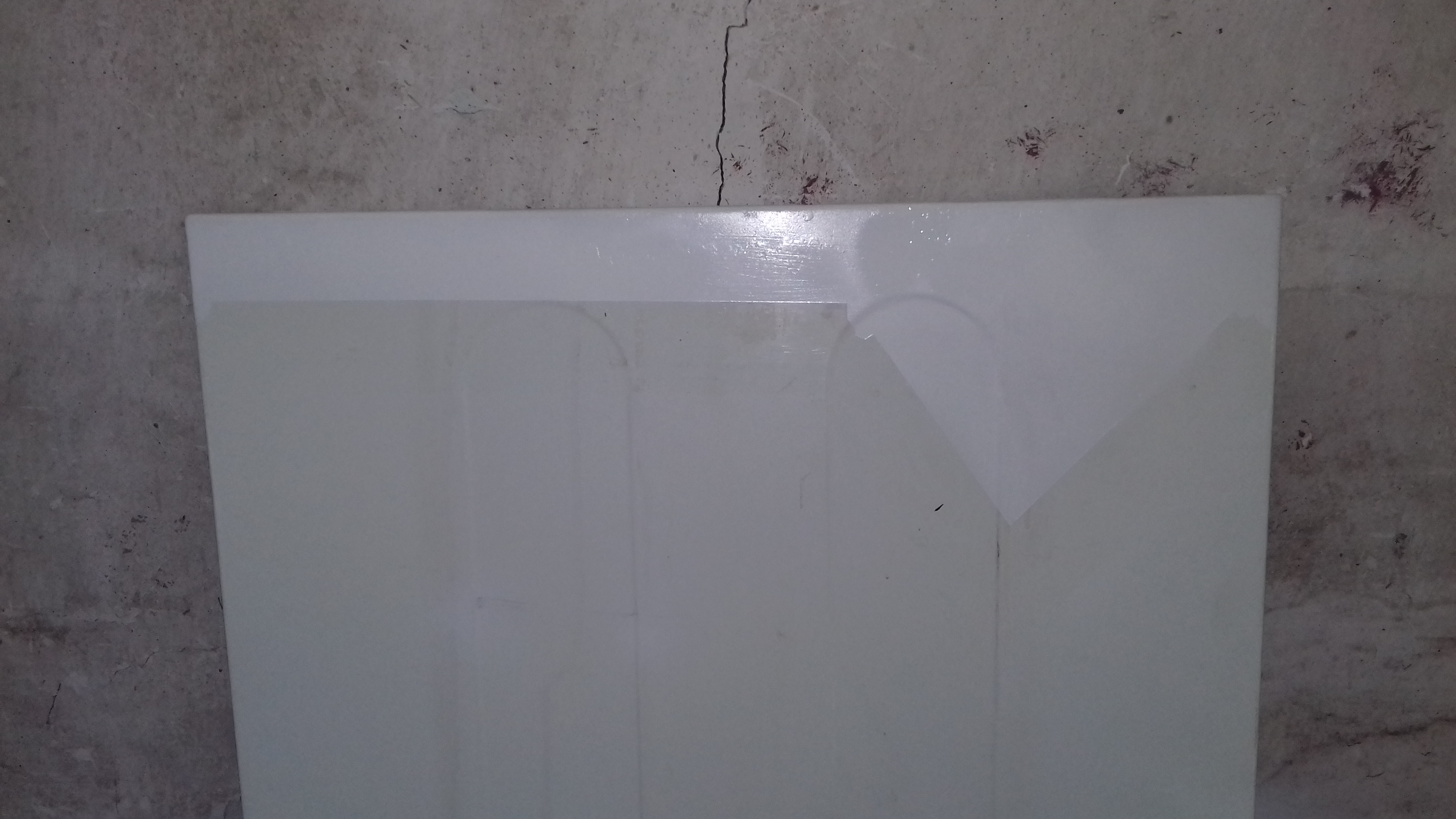

Купыв краску автомобильну белую и грунтовку в баллончиках. Бляха 220 грн. Капец. Надеюсю эхвект будет лучче от такой покраски!!

Ну мож балончиком ложится и лучше, но блин краска почти кончилась, а скоко я там красил. Края токо. Грунта ще побалона. и в чём прикол- грунт перевернул и попшикал очислил проход. Можна ще будет красить. а краска сучка вверх ногами всёравно пшикает. Блин прродавщица предложила эту краску. Сказала эта за 120 лучше, чем была за 75. От коза. А я ще пластмнку не нарастмл на крышке. Нада будет докрасить, а неизвесно чи будет красить. От коза.
Отправлено спустя 1 минуту 44 секунды:
:psih: думал полиролькой пройти потом. Мож помоет старую краску и цвет пододинаковицца. :fear:
Но на первой я полиролькой пробовал - воше толку мало ьыло на краске, которую кисточкой ложил.

Блин. Не послухав я шо нада не скотч клеить, а малярну ленту. От скотча липкое остаётся! И краску старую местами подняло! Там.де наждачкой ходил и не сдирало, а скотч поднял. Сцуко. Ггг. Ща докрасю пока не засох балон можэ .

:-x параша. Там де был скотч блестит. А брызги заматовили основну поверхность. Попшмкал и на место скоича. Улучшилось! Гг.
Нада полиролькоц пошорхать всё. Оно почистит трохы наверно.

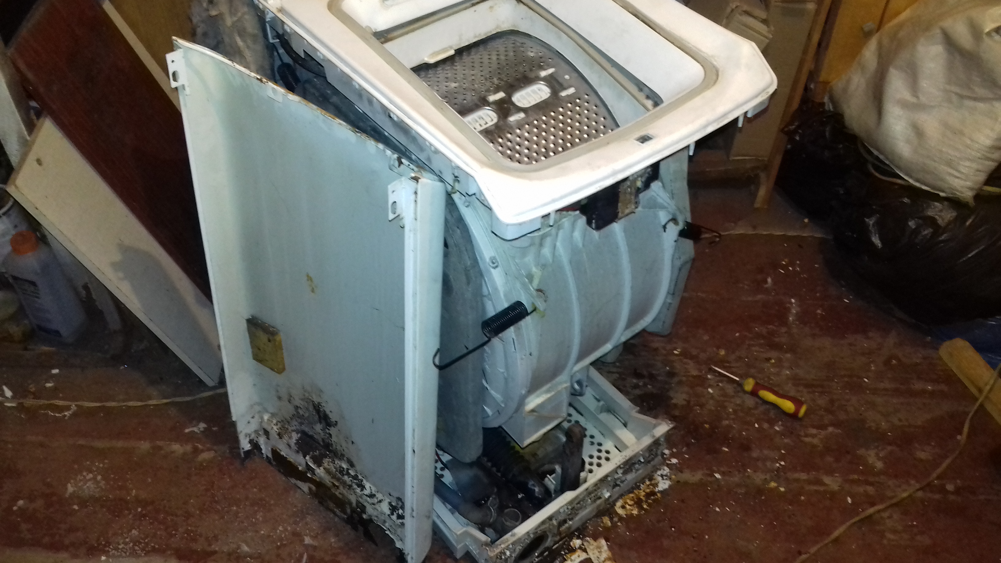

:fear: блин. По сравнению с предыдущей стиралкой эта вибрирует сильно даже с новыми аммортами. На том же месте на деревянном полу. Даже без белья! Странненько. . .единственное амморты штатеые бвли на-120 ньюион, а я взял на 100. Но такая разница незначительна. Могу хомутиком поджать. Блин или ножки плохо стоят или. . . Ну подшипники не стучат не торохтят. Врядли от них может быть вибрация. Нада на кирпич вытянуть на твёрдый пол и попробовать. :|
Отправлено спустя 44 секунды:
Поставил новую петлю с торсионами. Чудово!!!
Отправлено спустя 1 минуту 55 секунд:
А ещё сёдня бвл у тётки, у которой такая ж на вид стиралка идеально чистая. С 2007 года! Токо млдель 86, а не 106 и не 109. Пока разницы не вижу.
Заметил ещё шо эта моя 106 стиралка в отличие от 109 сильно тормозит. Долго думает плата перед тем как включить шото!!! :thumbsdow
Отправлено спустя 1 минуту 18 секунд:
Кстати осмотрел у матеои сёдня аристон . Тоже 10 лет дето ей. Блин. Конструкция така як у инлезит. Токо морда другая чуть и железо крышки чуть формы другой

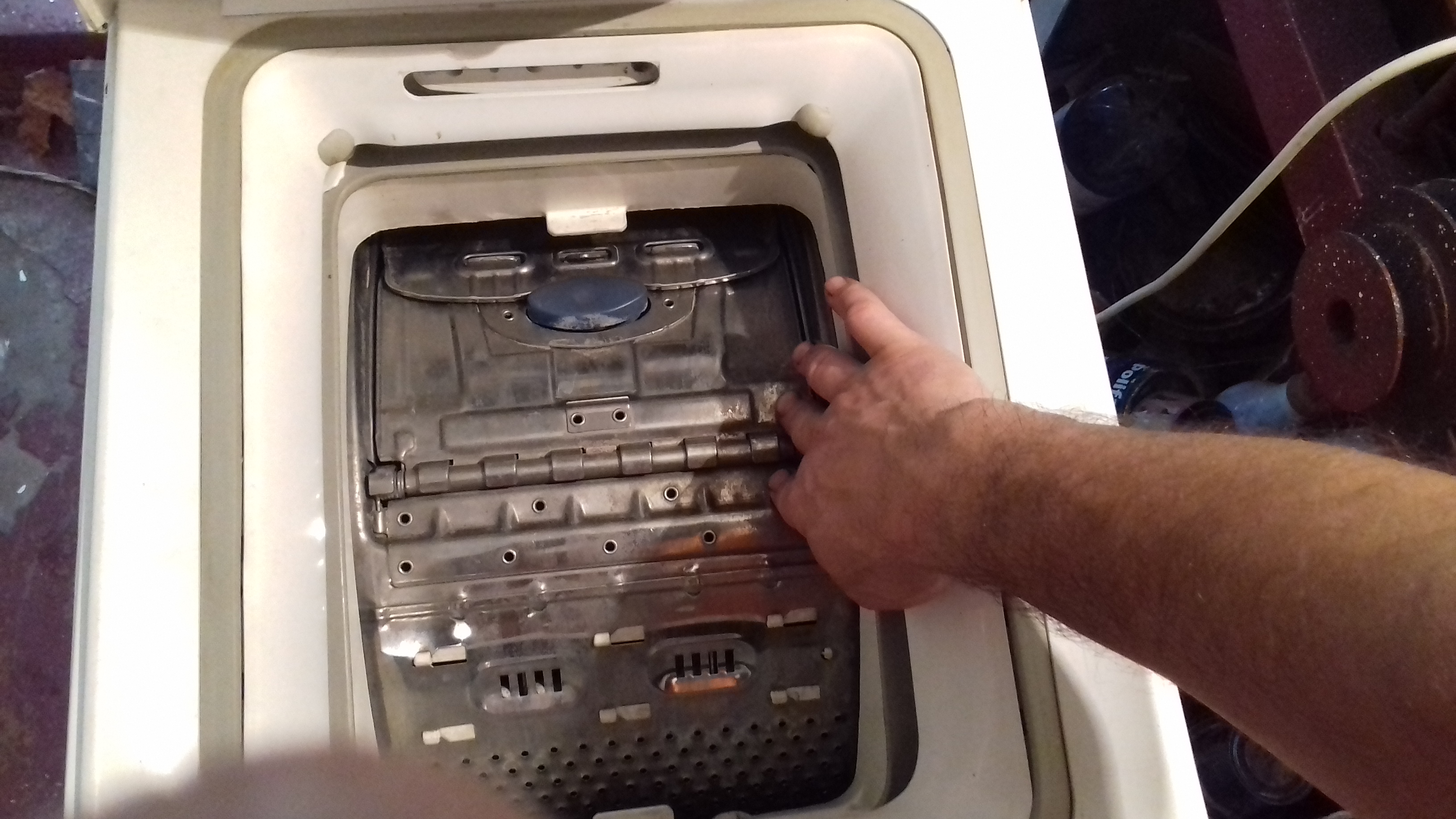

На барабане или на баке!???? Я кстати вижу шо люк барабана тяделее - прокручиваеца вниз если люк сверху оставить!!! Думал мож пластиковые лопасти внутри бараьана отпали. А-нет - есть они. А шо за грузмк? Мож там ешоэбалансиры якись есть-?

Оно же ребро, напротив люка

Ну ребро пластиковое напротив люка внутри барабана есть. И кстати два таких ребра какраз по краям люка! Неужели люк легче, чем другие части. :cigar:

Танунафик. . .наблюдал токошо через стекло за своей стиралкой самсунг при отжиме. Бак тилипает во все стороны, но корпус не сильно вибрирует. Напрашуется вывод - новые амморты или не притёрлись или чё ещё - но они.жёсткие и передают с бака на корпус вибрацию. Мож попустица со временем. А мож всеголишь жёсткий пол нужен.
Отправлено спустя 26 минут 41 секунду:
Отправлено спустя 2 часа 10 секунд:
Отправлено спустя 11 часов 32 минуты 59 секунд:
Пружины. . .
Отправлено спустя 8 минут 15 секунд:
А вот тут где про вирлпул чел проговорился шо вертикалки все трусит!

:psih: вот. Нашёл я отличие 106 индезита от 109. Первый шо меньше вибрировал, шо я уже отдал, имеет внутри барабана токо одно ребро - лопасть пластиковую. Напротив лючка! И барабан если поставить лючок вверх, то он не прокручуется под весом лючка вниз! А вот эта вибрирующая имеет три лорасти! Кроме центральной есть ещё две по бокам лючка!!!! И барабан если лючком вверх, то начинает сам тянуцца и крутица люком вниз!!!
Шо я зробыв. Сняв лопасти две. Всёравно барабан под весом лючка воротицца! Те лопасти имеют мизирный вес. Вот запустил без лопастей на отжим и с лопастями. При незагруженном барабане вроде без лопастей вибрирует меньше!
Но вот думаю емли там внутри барахло, то эти лопасти почти не играют роль. Мож там в центральной лопасти напротив лючка должон якыйсь грузик быть для уравновешивания. . . :pirate:

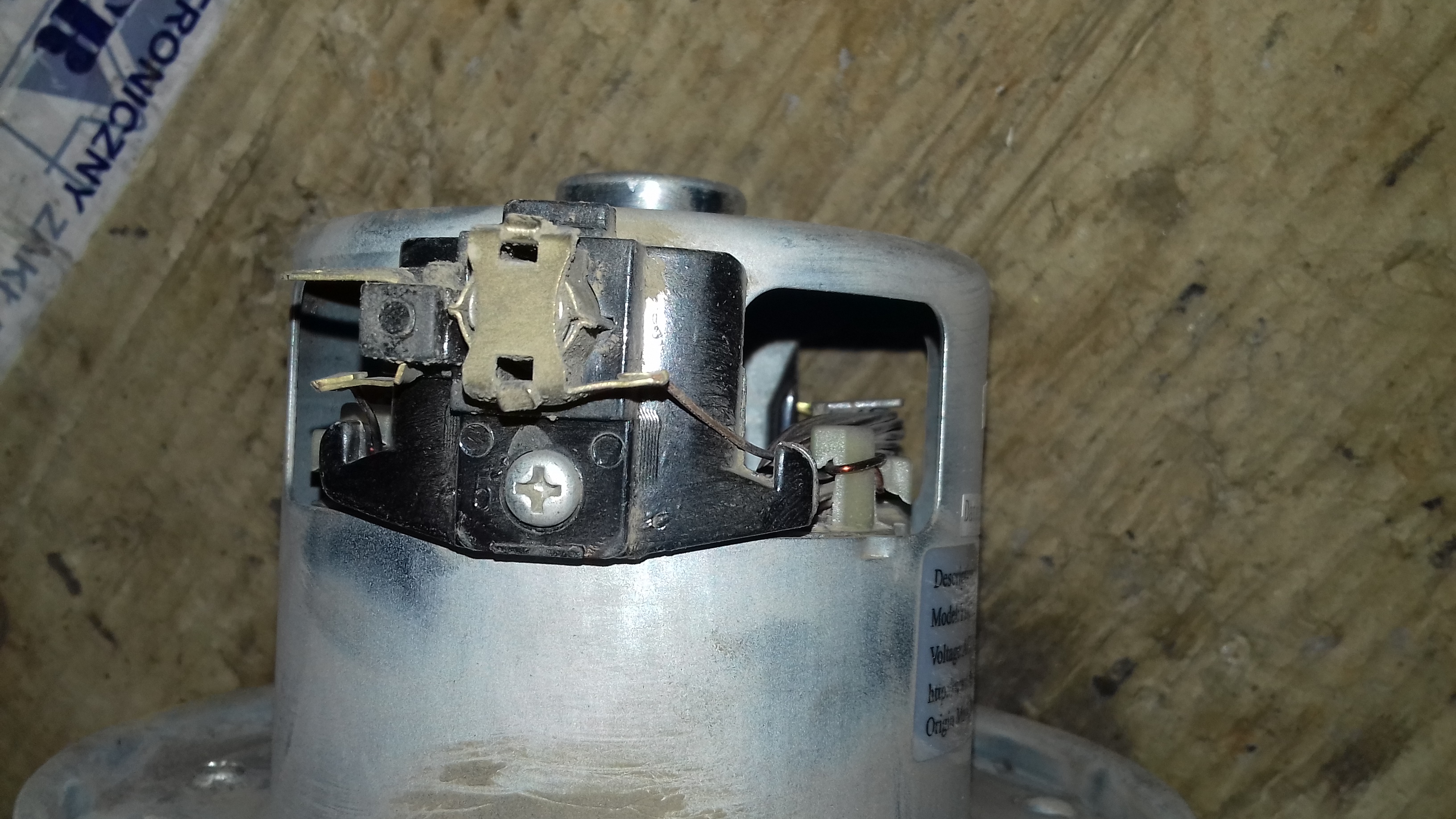

Непрочитанное сообщение X-TAZ » Пт сен 04, 2020 22:09:57

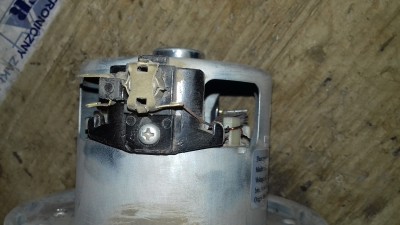

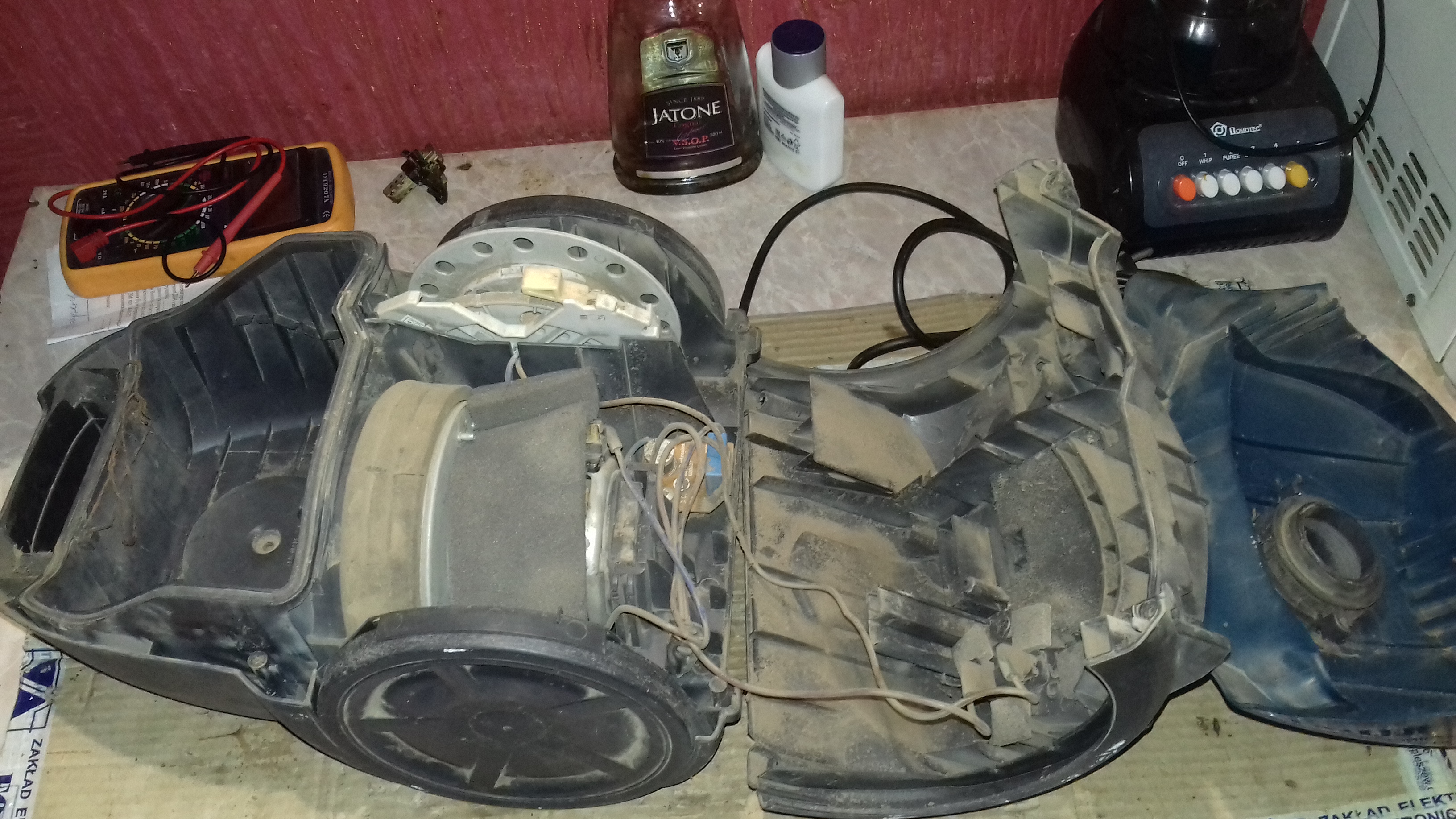

Ещё два пилисоса на ремонт. Один безмешковыц. Ему годик. Сдох. Щётки. Заменил. Шквпрчит мотор. Мотору кирлык. За год. Лж.
Второй лж мешковый. Подшипники мотора заменил. Фиксатор мешка сварганил. Намотку шнура исправил. Всё работает как новый. И скоко денег оцэ брать за реанимацию. . . . Эти пилисосы одной хозяйки. Грит уже третий купила. А эти два стоят сломаны.
