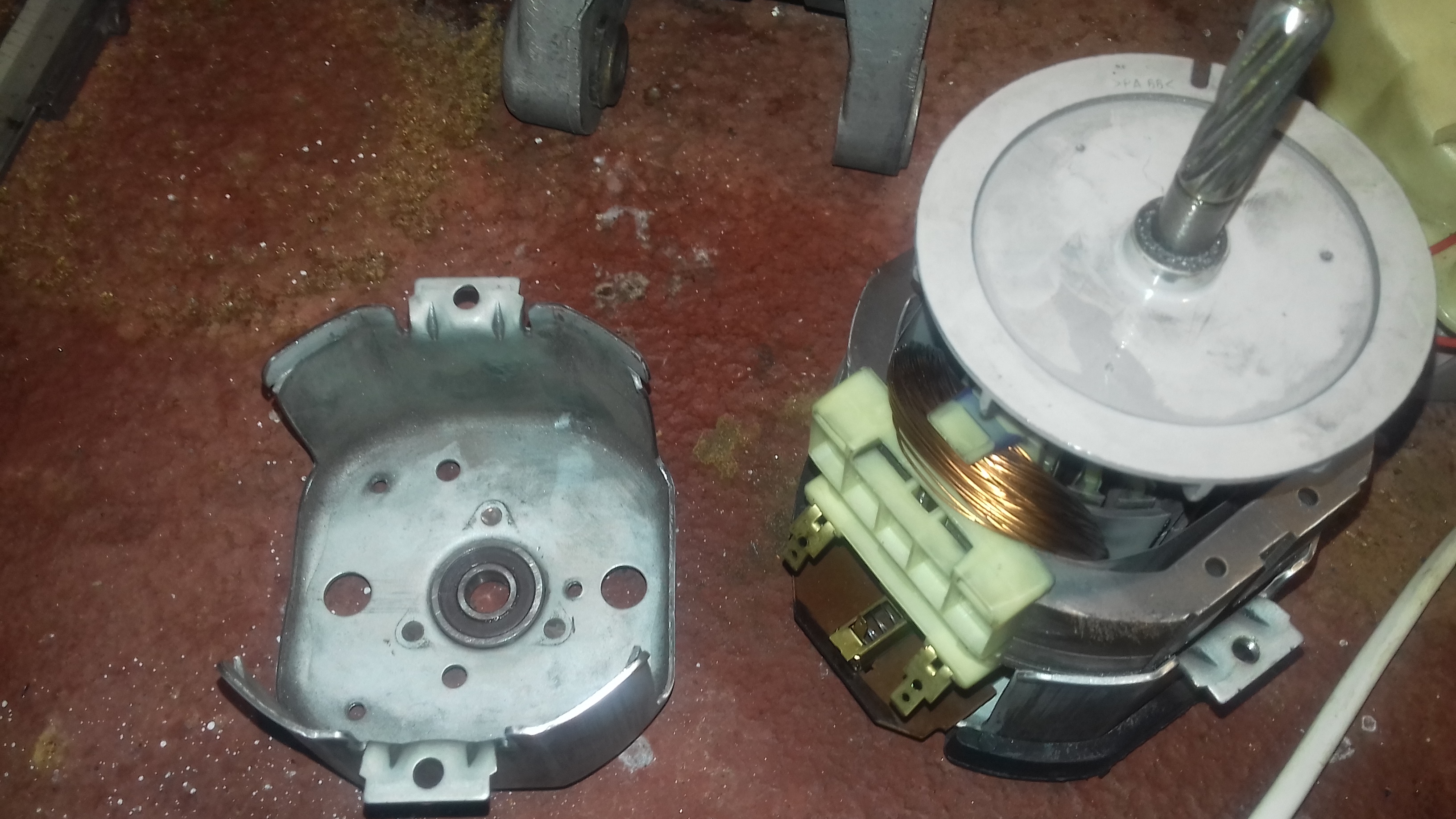

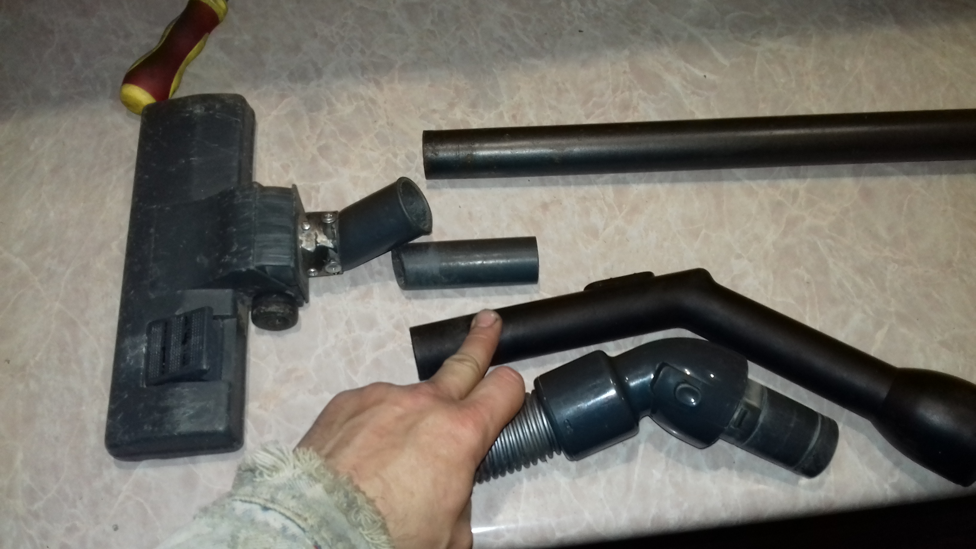

:thum1: всё. Сняв трубу. Правда пришлось её использовать. Бо диаметры не те. Плюс переходник из сломанной трубы выпилил. И через изоленту даже.

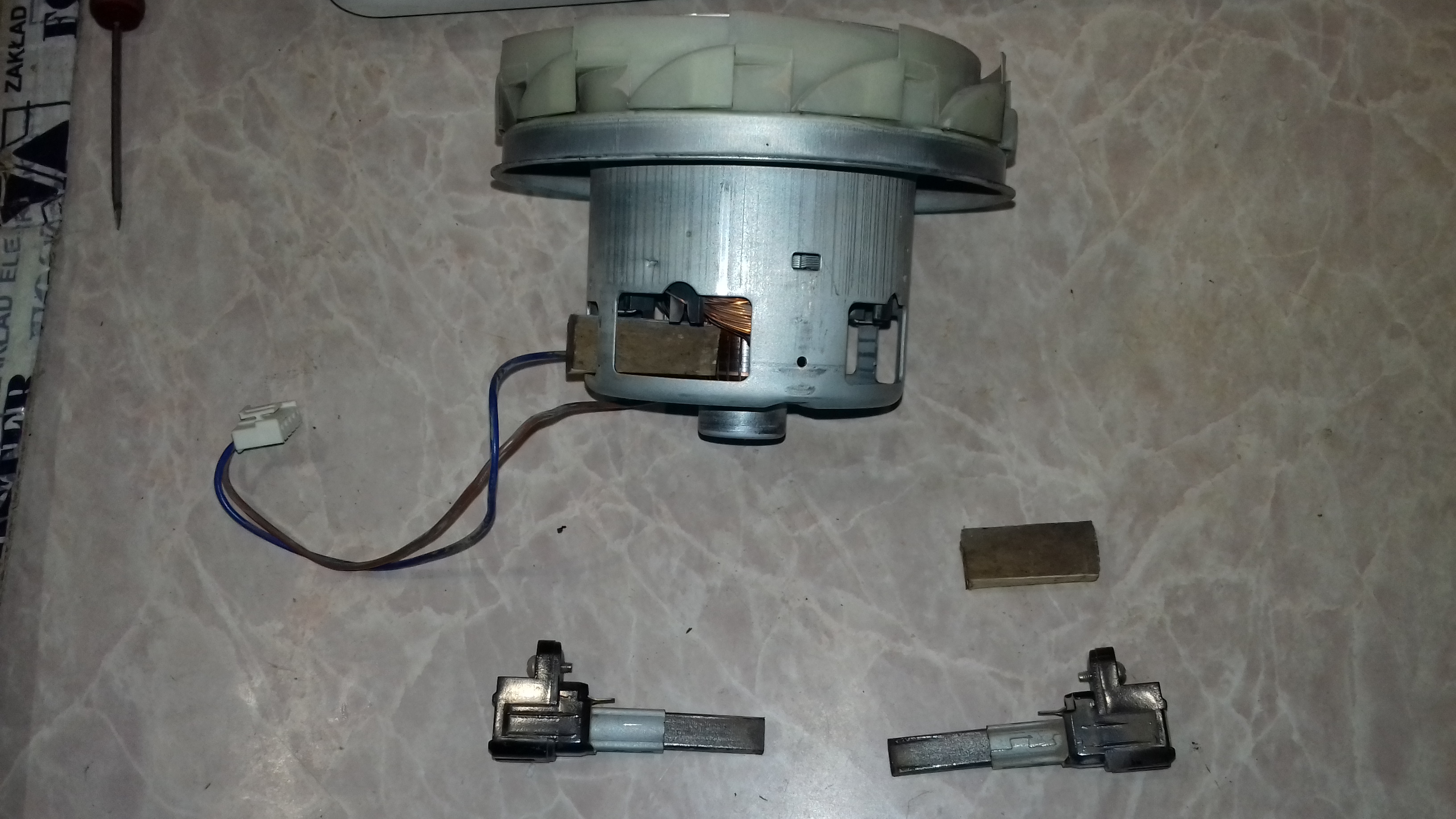

И в самсунге подшипник вынул. Он рассыпался вапще. Кстати напомню метод как открутить гацку крыльчатки. Левая резьба плюс бобышки из дерева, которые вместо щёток впихаю и в тиски коллектор фиксирую получается. Ютуб подсказал давно уже. :thumbsup:

500-600 грн новый самсунг движок. А зачем? Подшипники по 20 грн беру польские. 250 грн замена.

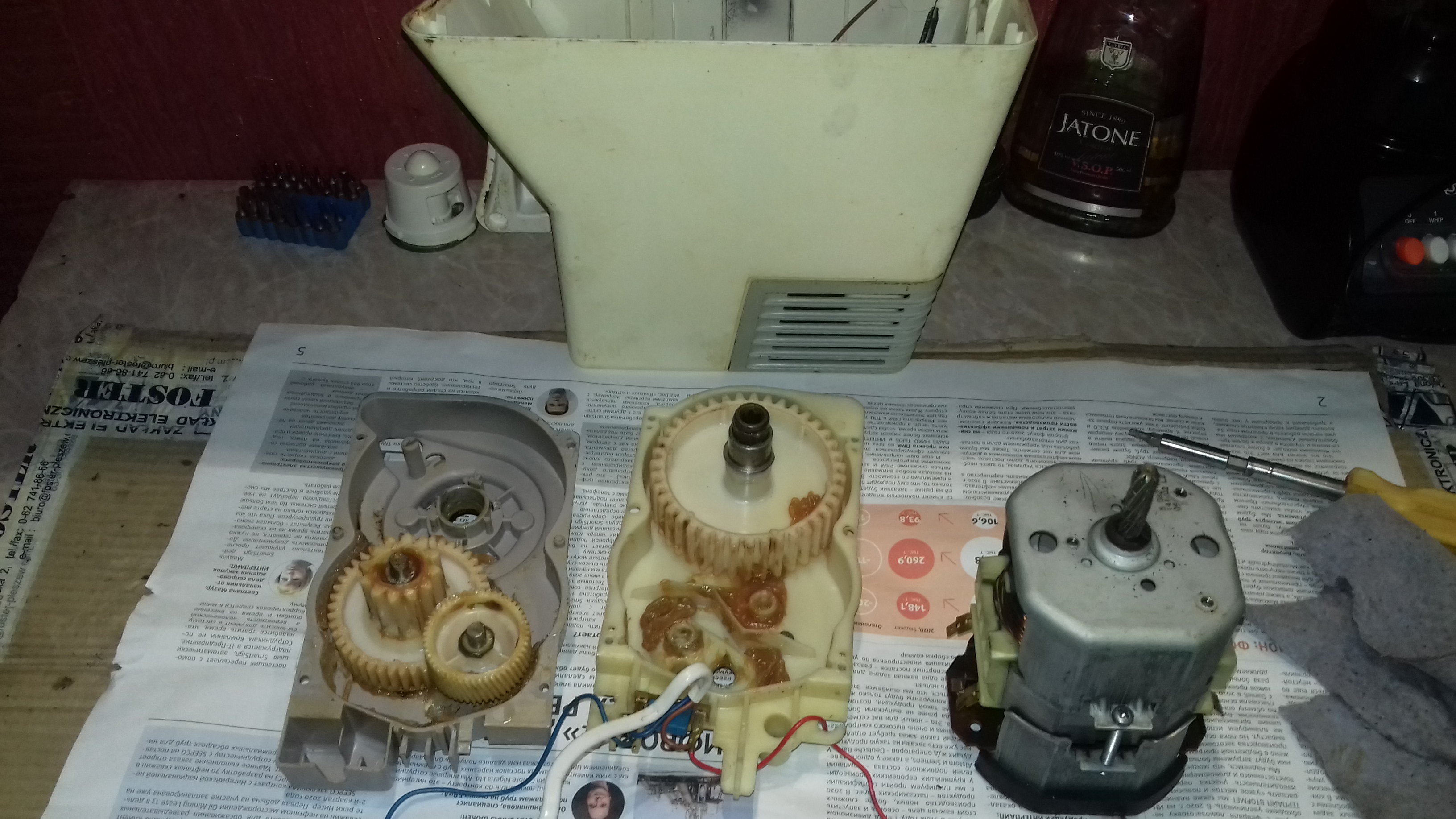

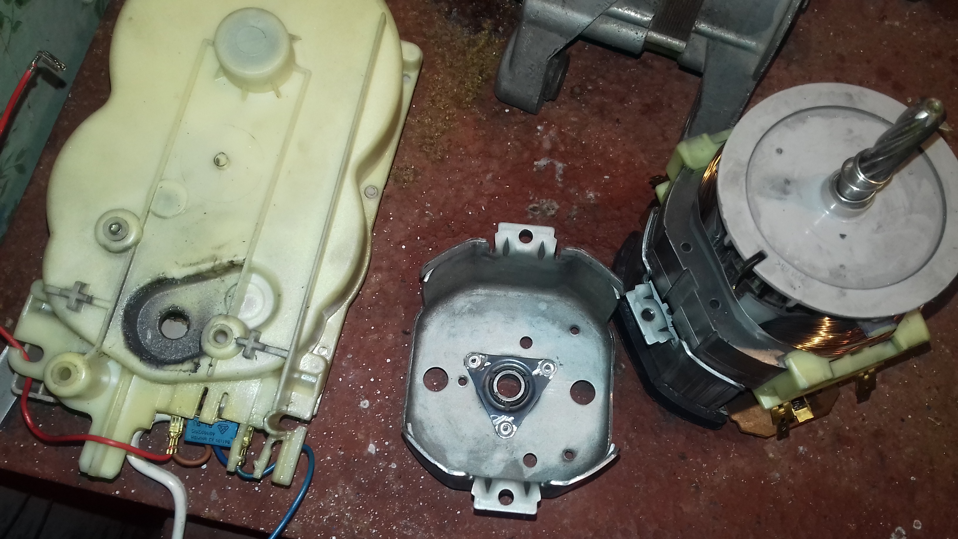

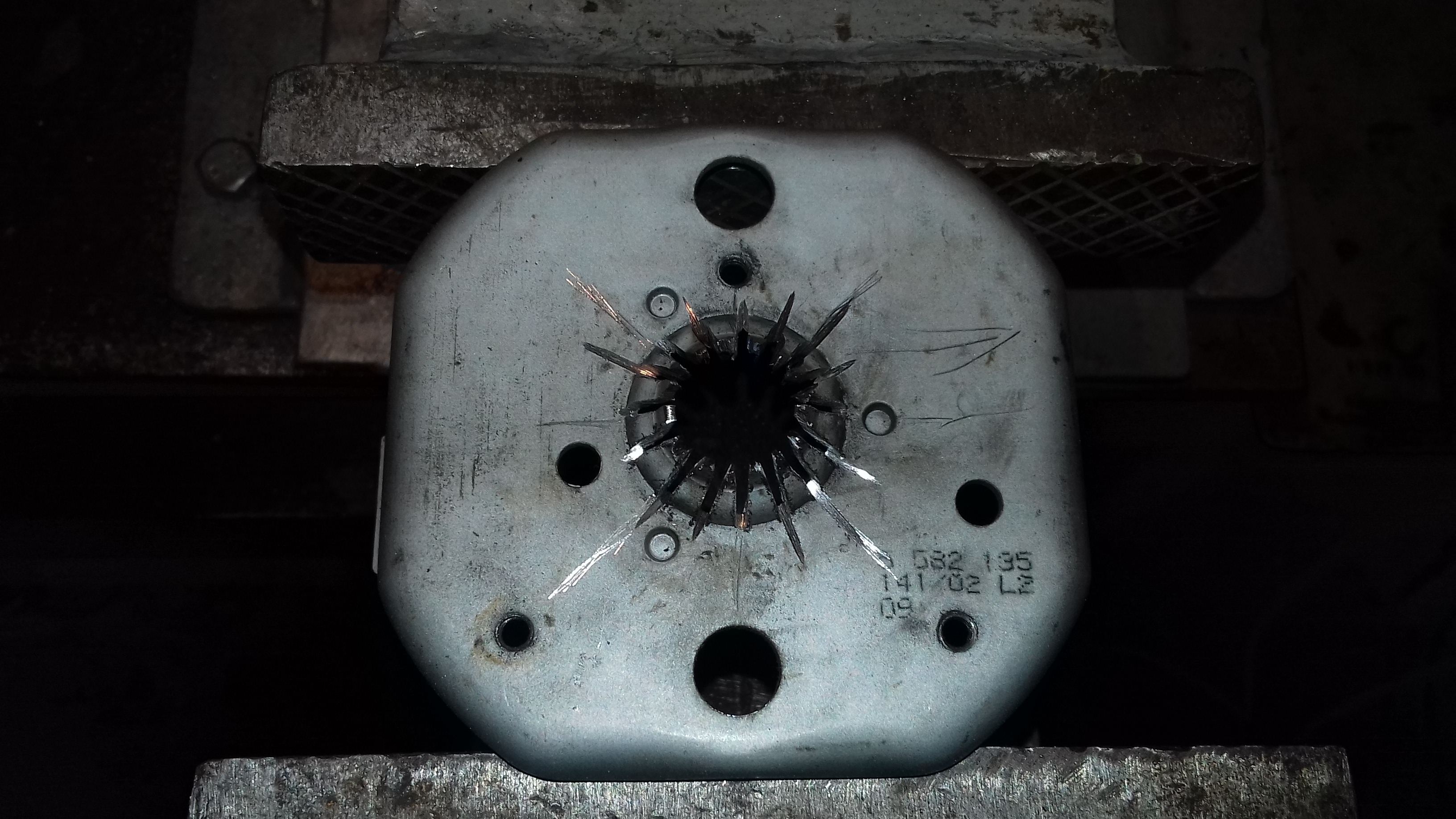

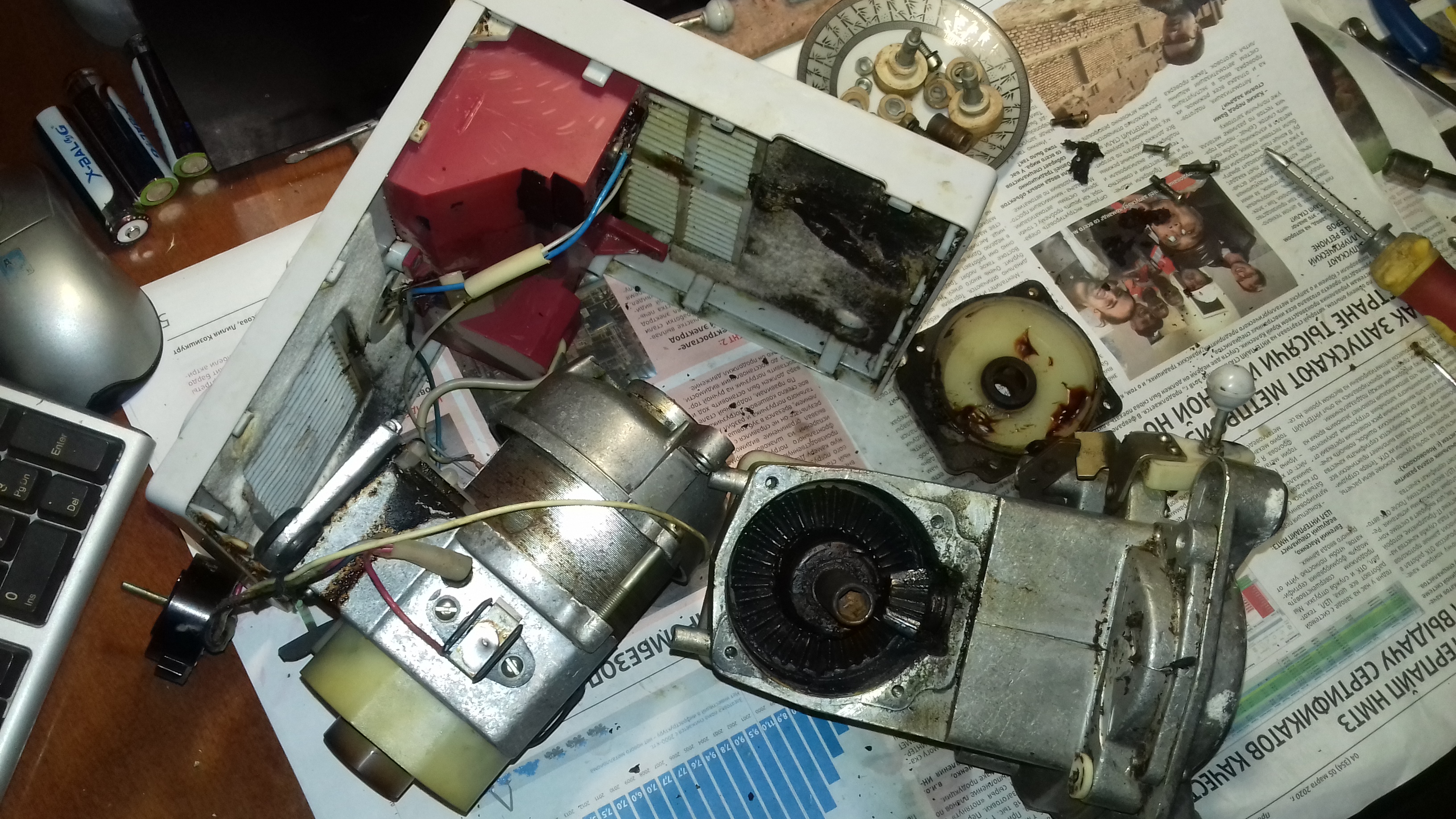

:slap: вторая мясорубка мулинекс той же хозяйки оказалксь савсэм не такая. Старинная. И в-ней в моторе разбило переднюю втулку графитовую. Я уже знаю де взять новыйе втулки, но тут на валу какая-то шершавая поверхность. новой втулке сразу хана будет! Отчего шершавая. Странно. Нового мотора в инете не вижу на эту старую модель. Или можно от соврем модели прилепить мотор если диаметр вала пойдёт. Или вариант поколхознее - вмонтировать подшипник шариковый. Но нада резать. Вал 9 мм. Но место для подш есть! Прихватить есть куда.

Кости куриные с песком поЕли посадочное месте на валу под втулку.
Бытовые электроприборы - Советы - Секреты - РЕМОНТ
Непрочитанное сообщение X-TAZ » Вс май 24, 2020 20:41:48
Сюда входит 609 подшипник. 24х9 мм. Чудесно! :thumbsup:

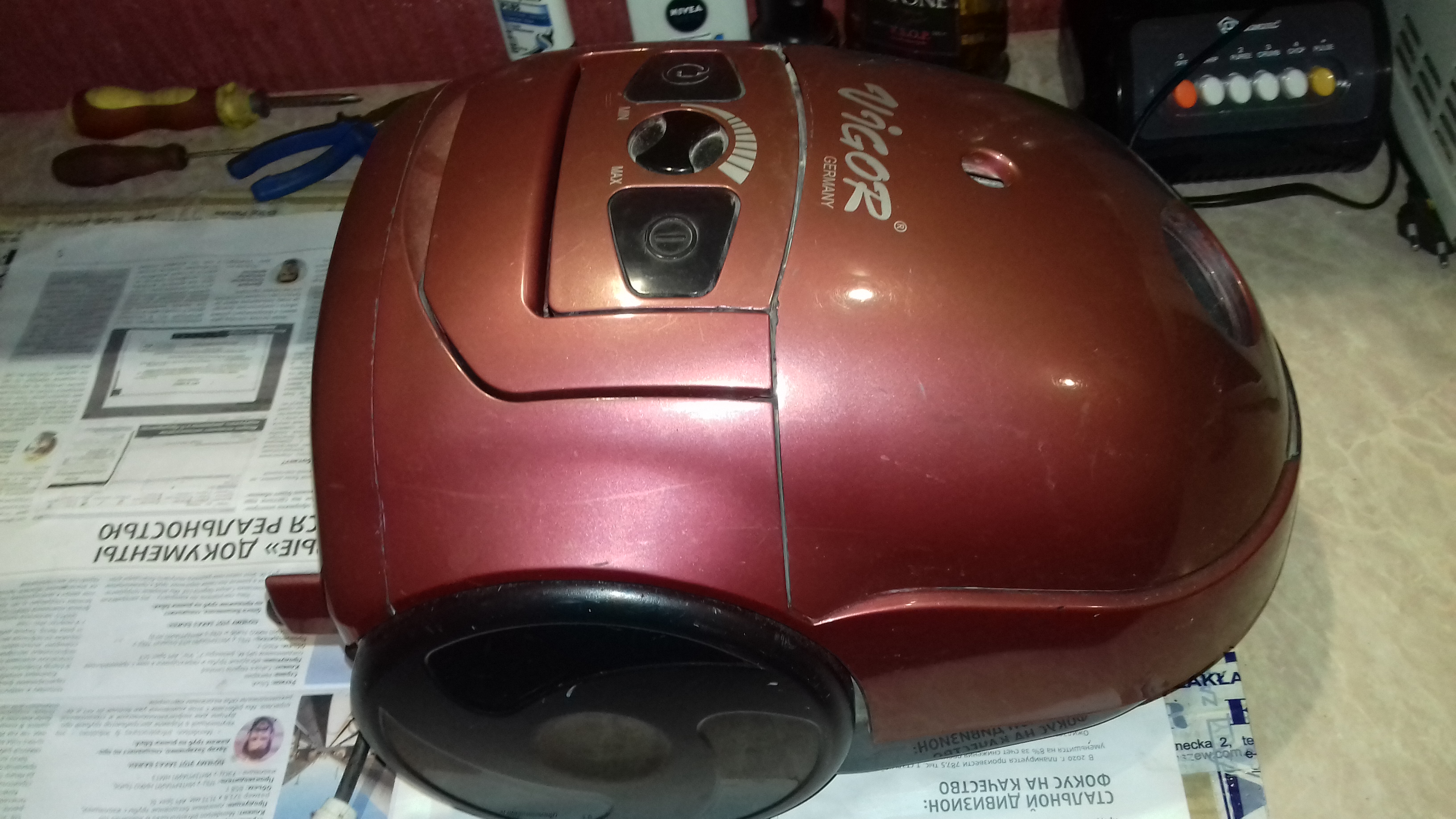

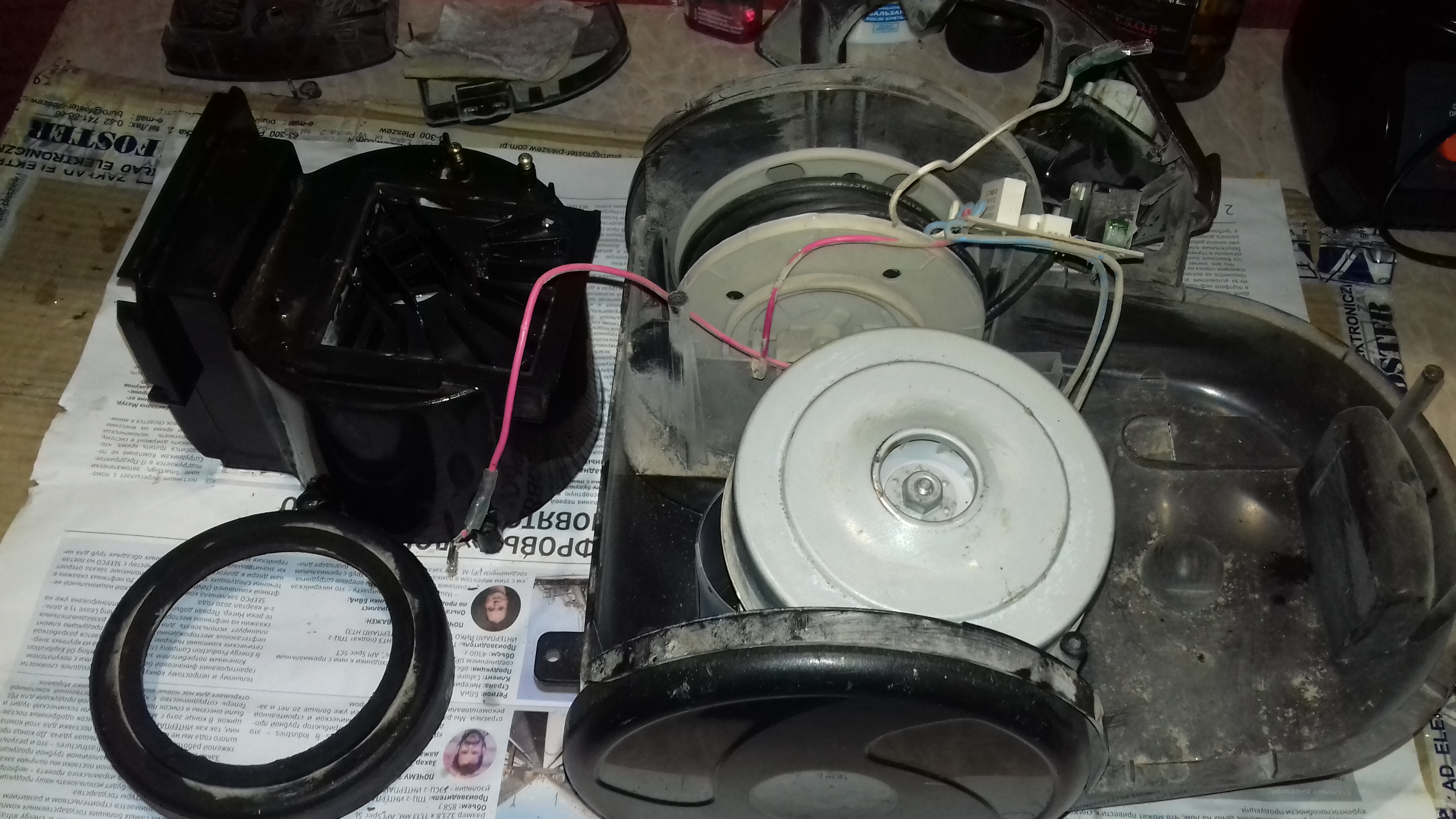

:fear: а также привёз брат свой.обещанный "электролюк!". Ггг. Шото германское но не люкс. Так я токошо за час заменил подшипники. Стояли сингапурские. Поставил польские. Сборка пылесоса странная. И болтик под отвёртку плоскую с выямкой. От брать и не прошарил як разобрать. Ггг. :thumbsup:

Но нада резать.
Не понятно.
Непрочитанное сообщение X-TAZ » Пн май 25, 2020 12:19:52
Шоб впихнуть подшипник шариковый нада резать корпус. Порезал. Скоро впихну.

Непрочитанное сообщение X-TAZ » Вт май 26, 2020 20:59:38
Ыыы. Ей была смэрть. А я её воскресил. Старинный мулинекс. Моторов в продаже нету

Посадка внутреннего кольца подшипника на вал нормальная?

Непрочитанное сообщение X-TAZ » Ср май 27, 2020 19:58:38
Ср май 27, 2020 9:02:41
отличная! Ещё и подпружиненная! Есть такие виды установки в некоторых вентиляторах котлов- плавающие подшипники! Он по валу ёрзает туда-сюда и подпружинен! Вон на-вал я пружину мощную надел!

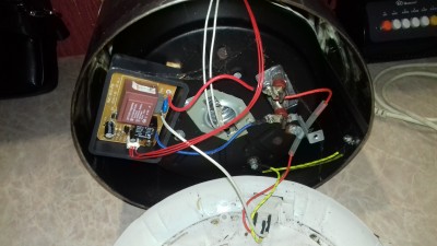

Вот дали мультиварку, фен, тостер и привод от мрии на ремонт.
В мультиварке сгорел термопредохранитель На 155 градусов при варке риса. Внизу к днищу прикручен. Включал напрямую - работает - чуть как клацает реле по температуре.
Помню уже во многих местах горели о
Термопреды и я пускал напрямую и далее так работал. Но тут найду и установлю!

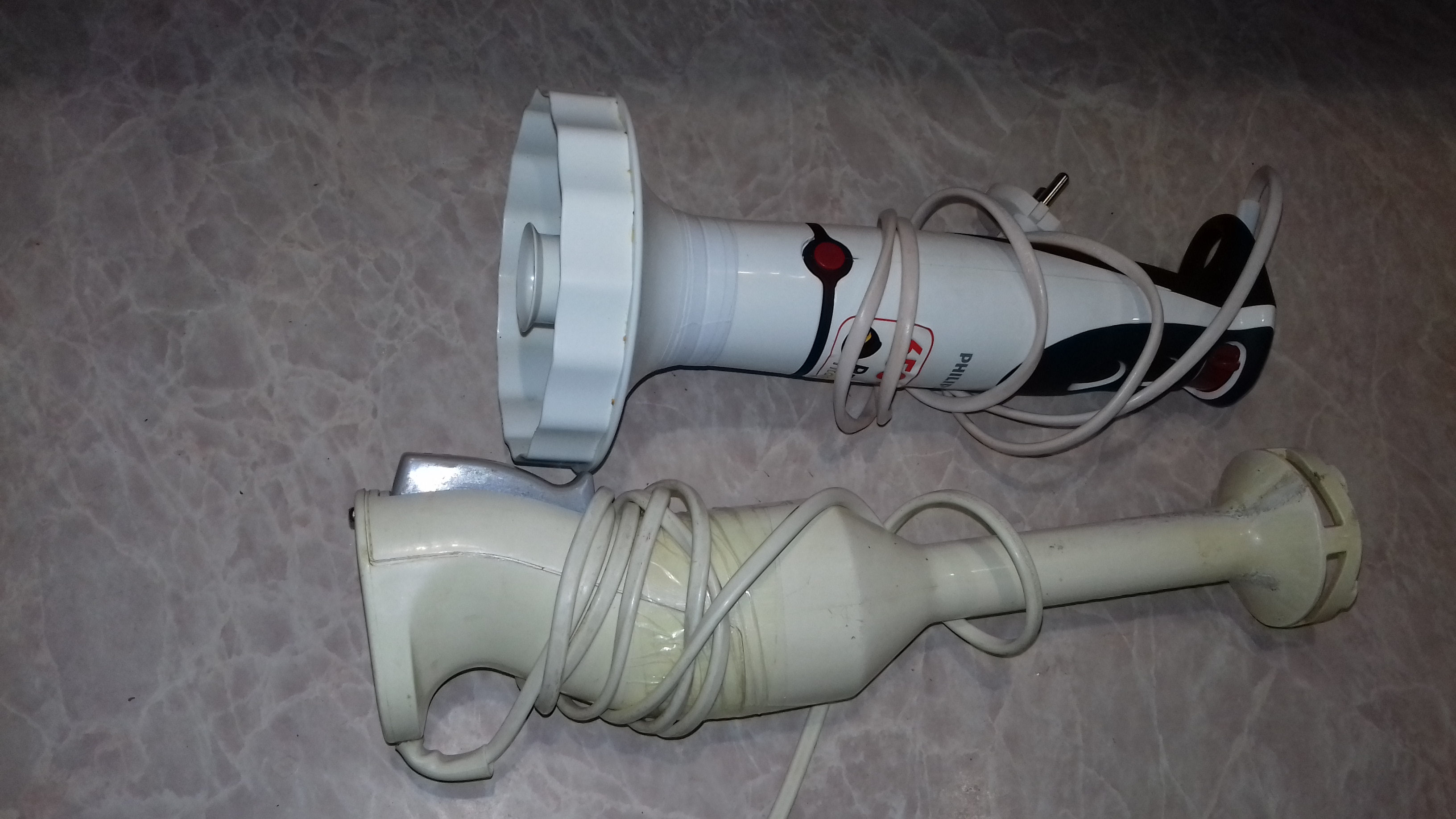

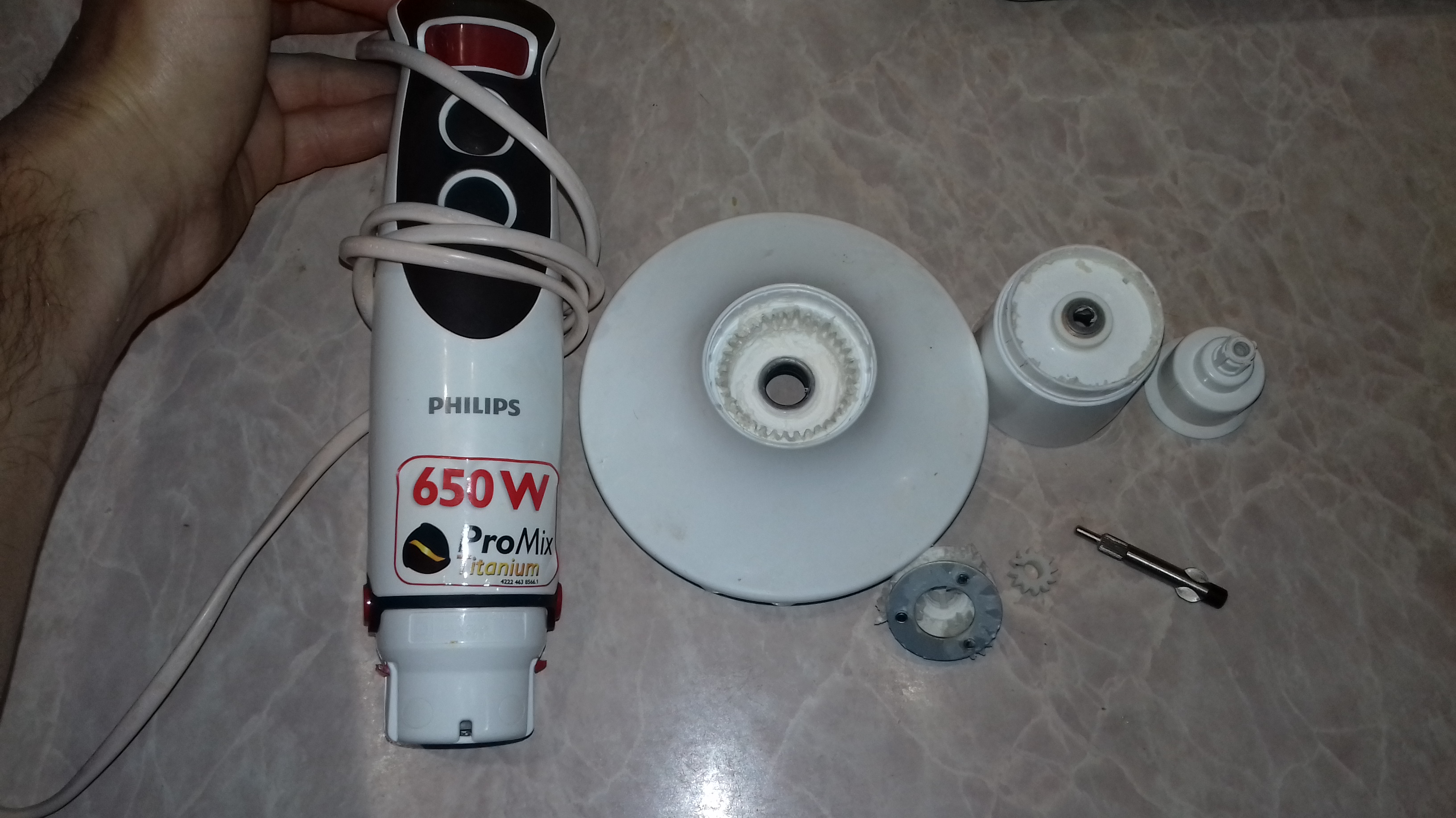

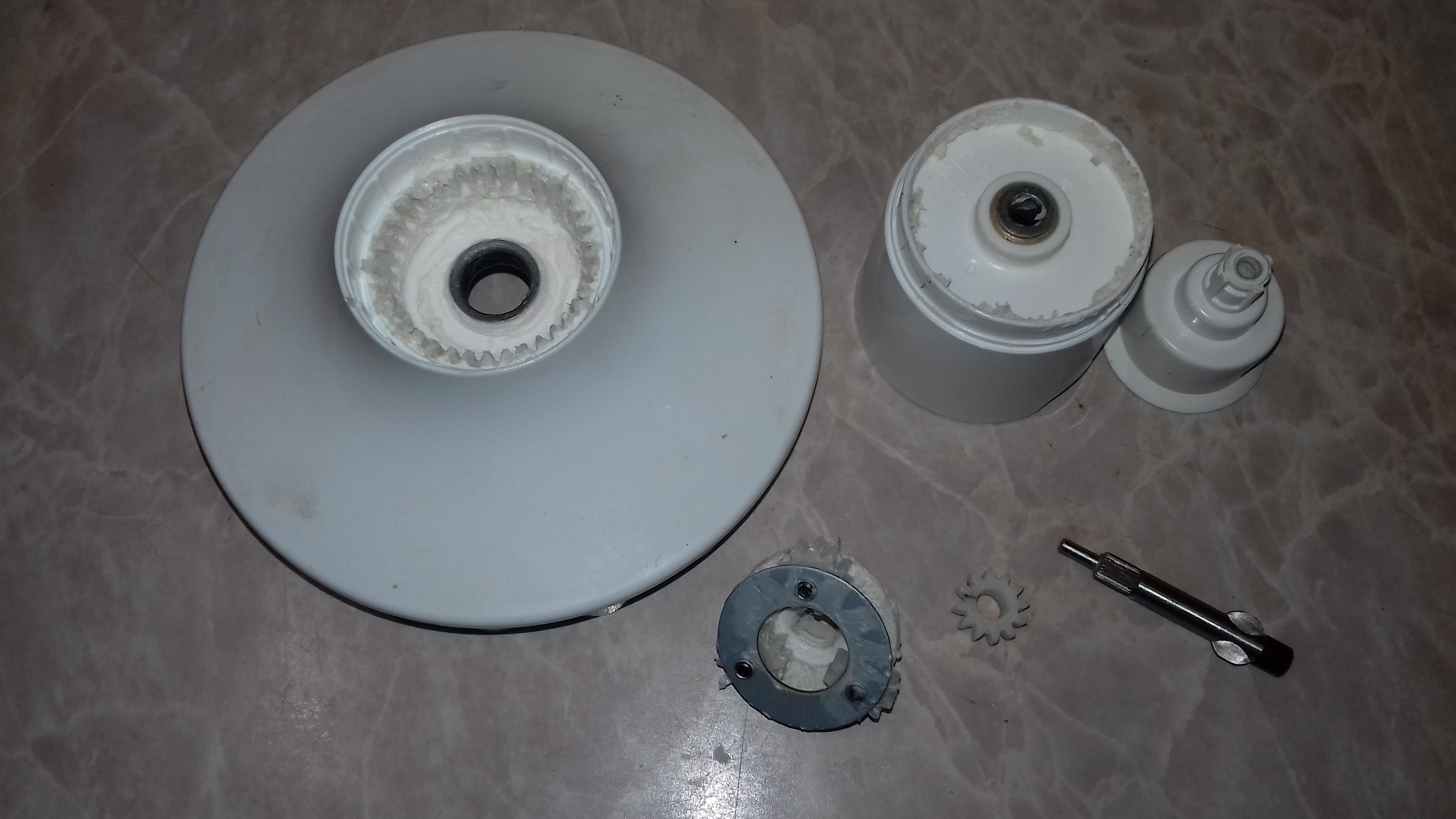

Оказуется у блендара при переходе на чашу есть редуктор-как в шуруповёрте! Шестерня центральная - пластик. Лопнула при третем использовании. Нашёл в инете эту шестерню 50 грн. Заказал две. Редуктор всборе 600 грн стоит !
Непрочитанное сообщение X-TAZ » Пн июн 22, 2020 8:25:06
Сделал я оба блендера.
В филлипс, с чашей который, заменил шестерёнку за 50 грн пластиковую, которая с новья треснула с третего раза! Щас поставил чёрную. а была белая.
А в этот белый немецкий которому 20 лет попадала жижка через трещины возле наконечника! Потому вал и клинил. Туго оч вращался! Я вскрыл, изнутри на-втулку тефлоновую чи графитовая она , вэдэшкой попшикал, смазал - крутится на ура! А думали мотор-сгорел! Трещинки заплавил поастиком! будет дальше жить! Германия!

Кто знает - эта кнопка в отсеке для шнура - это тепловая защита??? Бо ьыла сработка. Я нажал кнопку и всё работает мрия!

В мрии сработана была термопредохранитель. Плюс перебрал пересмазал редуктор и шайбочку толще на планетарку поставил. А то ненорм контачили шестерни.

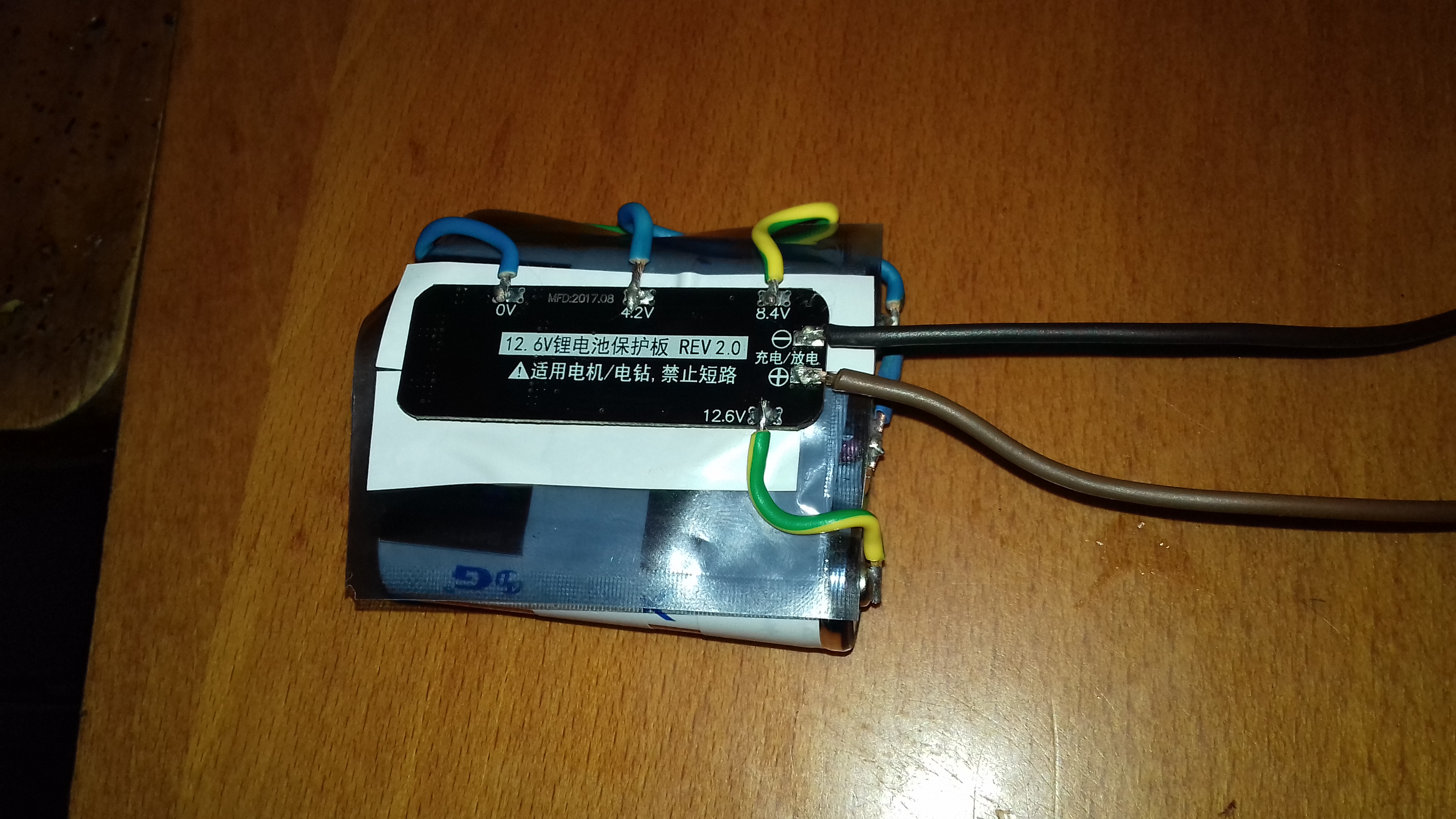

Я тут сделал литий для шурика. Но чёто индикатор заряда - модуль показует 75% заряд, а шурик покрутил 30 сек и начал сдыхать. Стало 50 %. Акумы по 30 грн вроде. Щас пробую заряжать бо не заряжал ни разу их новые. Посмотрим. Може нада будет по 70 грн самсунги взять.
Сначала плоско сделал акумы - не влезли - переместил треугольничком.
А старые никель-кадмий - нашёл в одном аккуме самый слабый элемент и подменил на нормальный с дркгого аккума. Попробую.
Отправлено спустя 3 часа 22 минуты 55 секунд:
Испытание.
Зарядил литиевую сборку напругой 12.6 вольт через преобразователь напруги понижающий. Заряжалось пару часов. До 12.1 вольт. По 4.04 на каждом из трёх. Включил шурупан. Крутится. Но, даю рукой нагрузку за патрон он стаёт! Тсююю. И так пару раз. Трогаю бмс - она гарячущая там, где ключи стоят. Аж обжогся. Аж изолента поплавилась там. И чё это? Бмс написано на 20 ампер. Если б перебор - то отсекала бы. Не отсекает. От непонятно - или акумы не тянут или . . .бмс. акумы это низкотоковые. До 5 ампер значит. А бмс на 20. Знач акумы не тянут. Но если акумы дают токо 5 ампер, то чего греется бмска!? :confused:

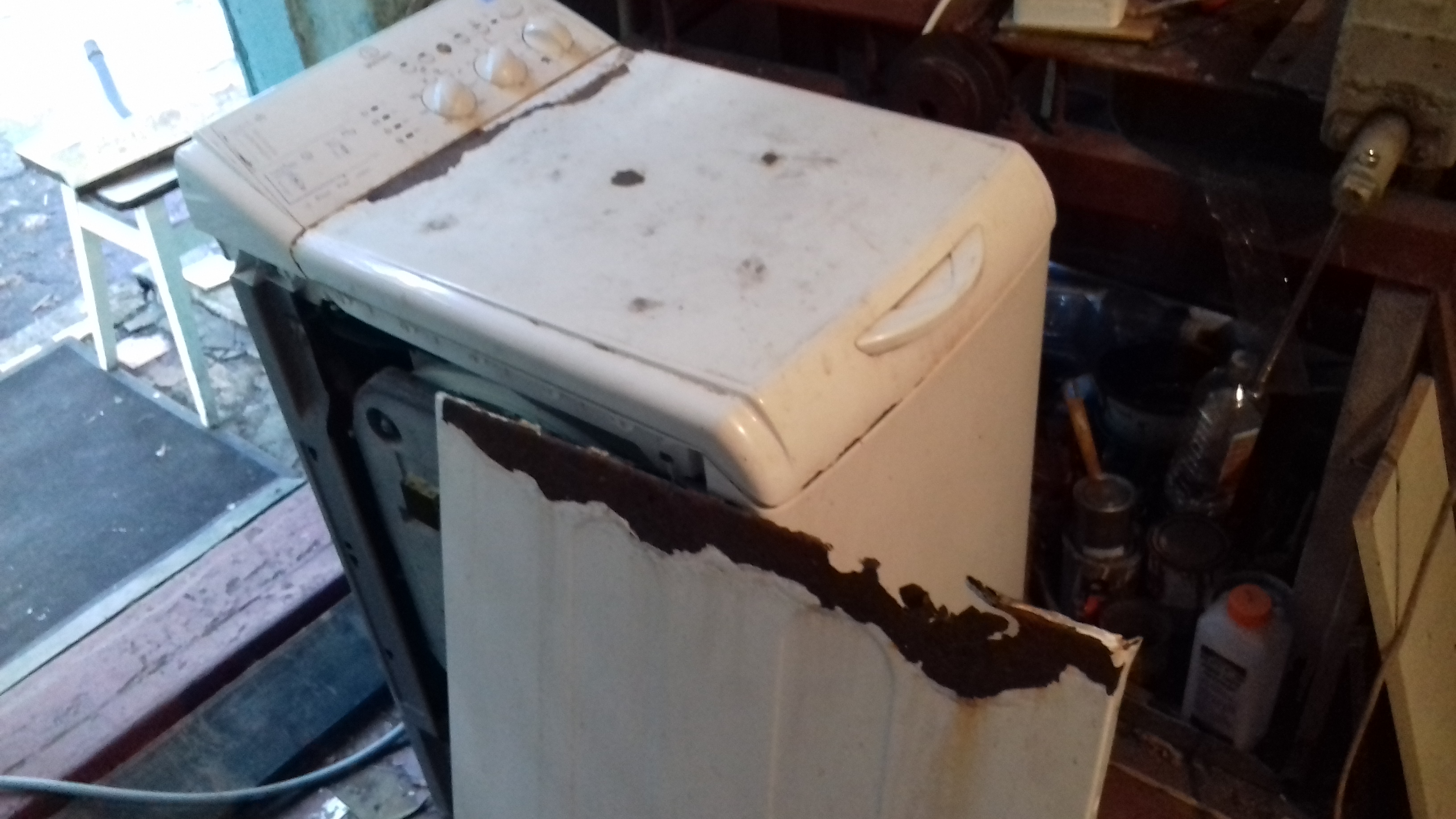

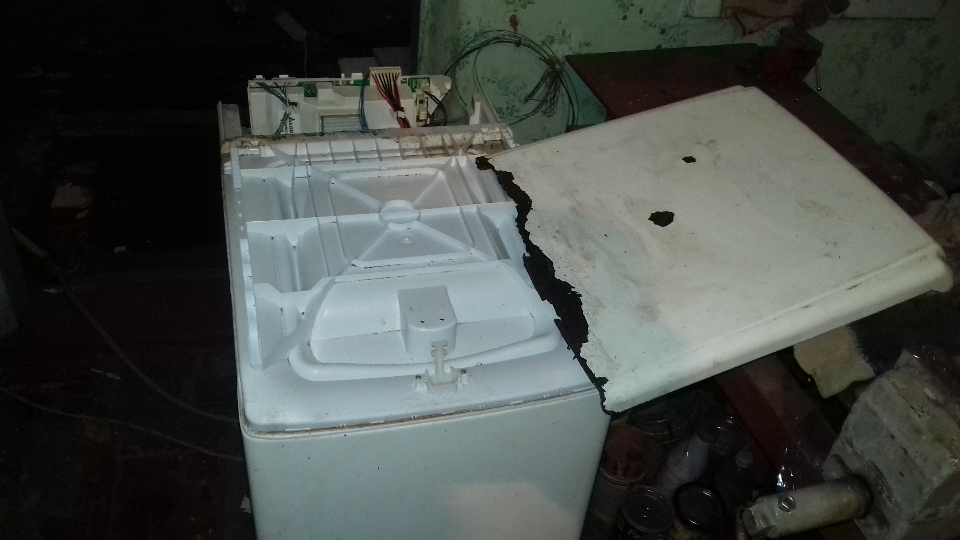

Непрочитанное сообщение X-TAZ » Чт июл 23, 2020 20:23:06
:thumbsup: опля. Готова одна.
Отправлено спустя 27 минут 55 секунд:
Нада освоить покраску или с баллончика или компрессором! Это будет красивее. Не знаю чи качественнее, но красивше будет цэ точно!

Непрочитанное сообщение PECHKIN » Пт июл 24, 2020 12:42:41
Я свою баллончиком красил, нормально получилось, стоИт теперь, как новая :thumbsup:
