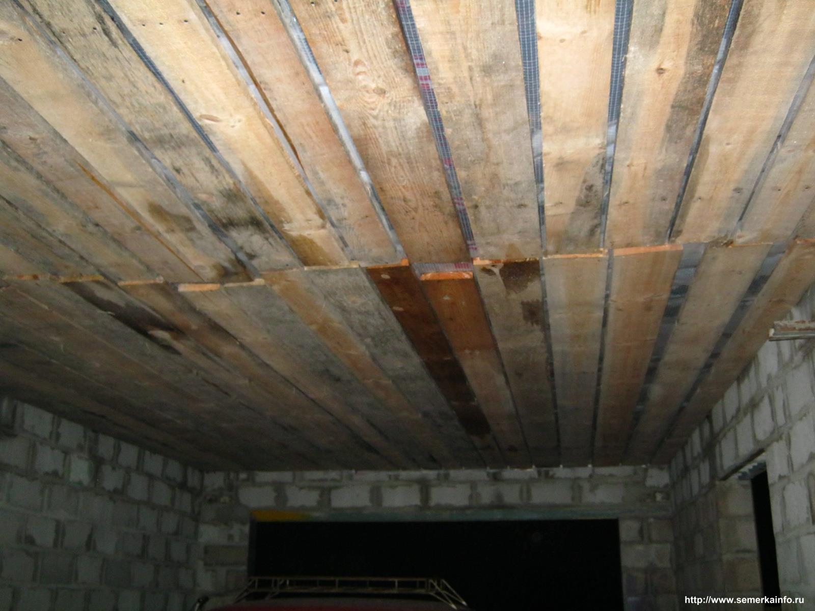

Непрочитанное сообщение рустем » Вт май 07, 2013 15:15:11
дим 99
У тебя над доской пароизоляция что-ли? Если так,то из-за неё вся гниль и поперла.
Доски зачистить железной щеткой,со снятием досок.Обработать защитным составом,коих полно всяких,есть на водной основе типа "Огнебио",есть на алкидной кажись,работают лучше,но и воняют на первых порах. Пароизоляцию выкинуть.Средства защиты организма обязательны.Респиратор,кстати,мне лично понравился от фирмы ЗМ.
Да,и
Сообщения: 42184
Благодарил (а): 2709 раз
Поблагодарили: 5092 раза
Re: Всё о стройке, ремонте и отделке жилья
Непрочитанное сообщение Буйный » Вт май 07, 2013 16:15:32
рустем писал(а):У тебя над доской пароизоляция что-ли? Если так,то из-за неё вся гниль и поперла.
:yes: :yes: и только от этого. Причём, фольгированная, читай, недышащая . Да и вентиляции в гараже, походу, ноль. Идеальные условия для грибка.
дим 99
Сообщения: 3675
Модель авто: 2101 82 г.р.
Откуда: Донбасс
Благодарил (а): 112 раз
Поблагодарили: 158 раз
Непрочитанное сообщение дим 99 » Ср май 08, 2013 7:15:58
рустем писал(а):со снятием досок
:confused:
:no: такое не получится никак, доски осенью постелили.
Гидробарьер потом мин вата 5см и опять гидробарьер, вернее не барьер, а пакеты и всё что находил офицального барьера не много сверху.
Буйный писал(а):Да и вентиляции в гараже, походу, ноль
:no: есть и вроде не мало, щас посчитаю:
1. вент. решётка 250*200 над 20см от потолка.
2. окно пластиковое постояно открыто, (открыто на верх "V" - таким способом).
3. труба с ямы 110пластиковая, единственое что она ещё не выведена выше уровня крыши.
4. была ещё одна вент решётка на уровне пола но когда я работал зимой в гараже с неё дуло и меня морозило, эт очень не приятно и я её заложил.
Далее по теме как всё было.
Когда подбивали доски, как я писал выше, попадались сырые, т.е свежеспиленые и оч тяжёлые, + ко всему они лежали на улице без защиты у нас и ещё намокли, + когда постилили гидробарьер (который под металочерепицей) начался сезон дождей, а черепица ещё была в дороге, в итоге всё было мокро - вата намолка. Это середина ноября. Далее заливали полы в гараже - что тоже влага, а потом пошли туманы и немного мороза. Что я предпологаю гараж был очень сильно напитан влагой от этого споры которые были на досках зацвели, щас пошла жара, крыша синяя идеёт сильное испарение всей влаги накопленой и невыведеной. И как мне кажется это предсмертные моменты этой плесени, надеюсь :D
Почитал в инете как бороться, рекомендуют некоторые строители так: по возможности снять как получится плесень, затем пройтись хлоркой (белезна - уже посмотрел стоит 4-6грн 1л), обработать доски, дать им высохнуть, а затем антисептиком по древесине или отработкой. По идее должно быть всё :thum1:
Непрочитанное сообщение рустем » Ср май 08, 2013 16:15:32
Да,белизной обычно снимают с досок начавшуюся плесень.
Непрочитанное сообщение Serbes » Вс май 12, 2013 16:23:44
дим 99, попробуйте использовать серную шашку.

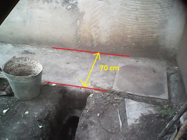

Непрочитанное сообщение andy » Чт июн 06, 2013 16:39:00
начал копать траншею для ввода водопровода в дом, думал, не буду ломать отмостку, подкопаю под ней...
А оно вон как оказалось... :slap:
головняк
Теперь по возможности выкопать из-под ЧУДА сколько смогу и искать длинное сверло, просверлиться в подвал :crazy:

Непрочитанное сообщение Буйный » Чт июн 06, 2013 16:50:05
andy писал(а):выкопать из-под ЧУДА сколько смогу и искать длинное сверло, просверлиться в подвал
А чё, нормальное решение. Диаметр трубы? Материал и толщина фундамента? Или 33см это и есть высота фундамента?

Непрочитанное сообщение andy » Чт июн 06, 2013 16:55:19
Буйный писал(а):Диаметр трубы?
труба будет 25 экопласт, в гильзе хочу, 32 стальке...
Буйный писал(а):Или 33см это и есть высота фундамента?
Это толщина отмостки! Фундамент ХеЗ какой... У нас каменистая почва, 30-40см земли и пошел суглинок и камни от 5см до глыб в поперечнике в 90-150 см.

Непрочитанное сообщение Буйный » Чт июн 06, 2013 17:24:47
Андрюх, мож подкопаться под фундамент, без бурения оного? Или глыбоко, да? Но ведь и бурение дырки на D35мм полой коронкой с удлиннителем тоже не великое счастье. У меня есть такие приблуды, а у тя?

Непрочитанное сообщение andy » Чт июн 06, 2013 17:36:21
Буйный писал(а):Андрюх, мож подкопаться под фундамент, без бурения оного? Или глыбоко, да? Но ведь и бурение дырки на D35мм полой коронкой с удлиннителем тоже не великое счастье. У меня есть такие приблуды, а у тя?
У меня отмостка 70см шириной. я физически не смогу увидеть какой фундамент :crazy: и как он глубоко :slap:
Со стороны подвала вид такой - бут в штукатурке, те же каменюки, что и в земле.

Непрочитанное сообщение Буйный » Чт июн 06, 2013 17:46:00
andy писал(а):бут в штукатурке, те же каменюки, что и в земле
Это я понял, стандартное бюджетное решение для фундаментов многих домов. Чем будешь бурить отверстие в фундаменте? Перф есть с аксессуарами? А мож копнУть поглубже, под фундамент - бесплатно ведь ;) .

Непрочитанное сообщение andy » Чт июн 06, 2013 17:54:56
Повторюсь, отмостка 70см,
а раскапывать котлован, что бы под фундамент залезть, чего-то неохота :no:
Сверло, победитка, есть, 95 см, 19мм, им хочу потом перфом под отмосткой рубануть.

Непрочитанное сообщение Буйный » Чт июн 06, 2013 18:06:09
andy писал(а):Сверло, победитка, есть, 95 см
Ааа, то есть бур и перф есть! Тогда удачи тебе, стойкости перфу и не нарваться на обломок трубы/металлолома, заложенного строителями в качестве армировки фундамента :beer2: .

Непрочитанное сообщение артур с » Чт июн 06, 2013 18:21:10
Приямок бы сделать поглубже и поширше,и подкопать под 70 см отмостки,там земля помягче должна быть под бетоном....потом уже бурить фундамент....,а так 70 см+еще сколько фундамента бурить -не перебурить
Я бы лично так сделал :yes:

Непрочитанное сообщение andy » Чт июн 06, 2013 18:23:56
артур с писал(а):там земля помягче
и вся в каменюках
артур с писал(а):,а так 70 см+еще сколько фундамента бурить -не перебурить
так и хочу под отмосткой почухать и сверлить потом.

Непрочитанное сообщение рустем » Чт июн 06, 2013 18:39:24
Фундамент при Союзе делали,или уже в "наше" время ?

Непрочитанное сообщение andy » Чт июн 06, 2013 19:24:19
рустем писал(а):Фундамент при Союзе делали,или уже в "наше" время ?
Чего-то не совсем догнал? Устал наверное...

Непрочитанное сообщение рустем » Чт июн 06, 2013 19:43:30
фундамент когда построен ?

Непрочитанное сообщение andy » Чт июн 06, 2013 19:44:43
рустем писал(а):фундамент когда построен ?
лет, почти, 30 назад.

Непрочитанное сообщение рустем » Чт июн 06, 2013 19:46:50
ну тогда ещё цемент/бетон нормальный был,придется подольше повозиться...

Непрочитанное сообщение andy » Чт июн 06, 2013 19:48:45
рустем писал(а):ну тогда ещё цемент/бетон нормальный был,придется подольше повозиться...
возиться буду долго выбирая камни из-под отмостки, такое впечатление, что их туда спецом отсыпали :slap: уж больно компактно они там уложены :crazy:

Непрочитанное сообщение дим 99 » Пт июн 07, 2013 7:39:19
Это что получается, глубина залеганния трубы в земле 35-40 см, так она же может замёрзнуть зимой.
Фундамент и отмостка (бетон) имеет повышеную теплопроводимость и в этом месте может особенно замерзнуть + ко всему ещё и влага.
Работка геморная, но наверно всё же лучше рыть, ПОД. (я б так делал). Ну или утеплять трубу, а это помоему ещё геморней.
В том году тоже делал воду, люди вырыли траншёю глубиной 70-80см, местами до 1м, я после них ещё подрывал что было ровно 1-1,1м. Вход в дом на глубине 75-85см.
Удачи в благоустройстве. :D

Непрочитанное сообщение andy » Пт июн 07, 2013 11:30:27
дим 99 писал(а):Это что получается, глубина залеганния трубы в земле 35-40 см, так она же может замёрзнуть зимой.
Отмостка глубиной 33см, а мне еще под ней рыть минимум 50. а то и все 70см, глубина залегания трубы будет минимум 80см.
дим 99 писал(а): Ну или утеплять трубу, а это помоему ещё геморней.
Хочу гильзануть её, минимум 32 сталькой, а если получится 63 пластиком.

Непрочитанное сообщение andy » Чт июн 20, 2013 10:47:46
Пока вариант с трубой стоит, толщина стены фундамента или подвала, от вертикали стены :slap: 110 см. :slap: :slap: :slap:
Под отмосткой отковырял и перфом пробил сколько смог, осталось найти прутик длинной пару метров и @16mm
