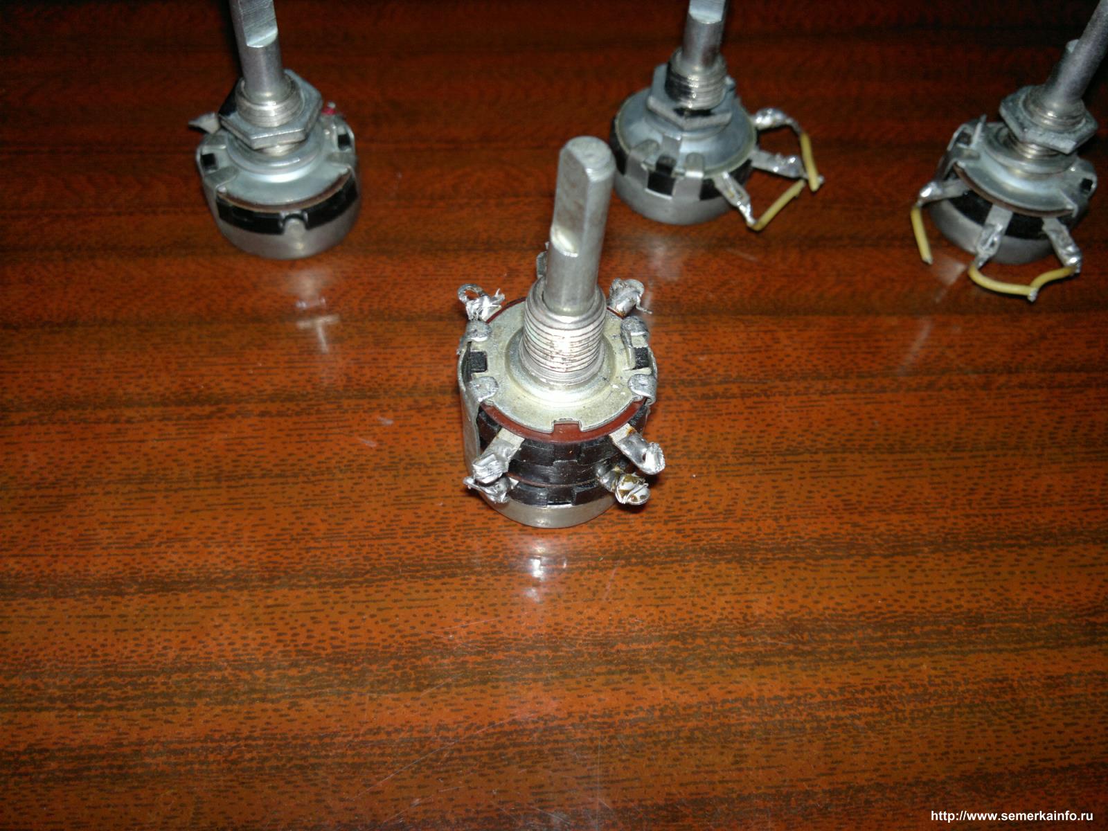

Нужен переменник СП3-30е 100кОм с отводами на тонкомпенсацию.

Поищу. Спаренный стерео с двумя отводами сзади?

Антон80 писал(а):Спаренный стерео с двумя отводами сзади?
Ага. С двумя парами отводов.

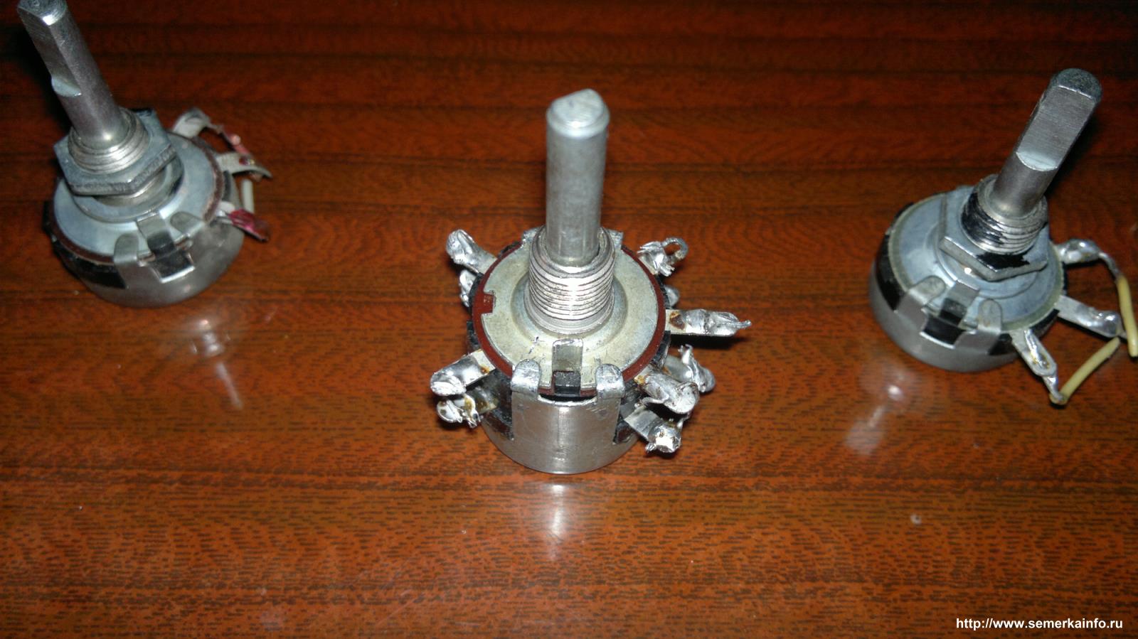

Вот он
Если годится, то давай адрес, Новой Почтой отошлю безвозмездно :)
Возможно (даже наверняка) придется разобрать и поменять угольки-ползунки. Запчасти прилагаются :look:

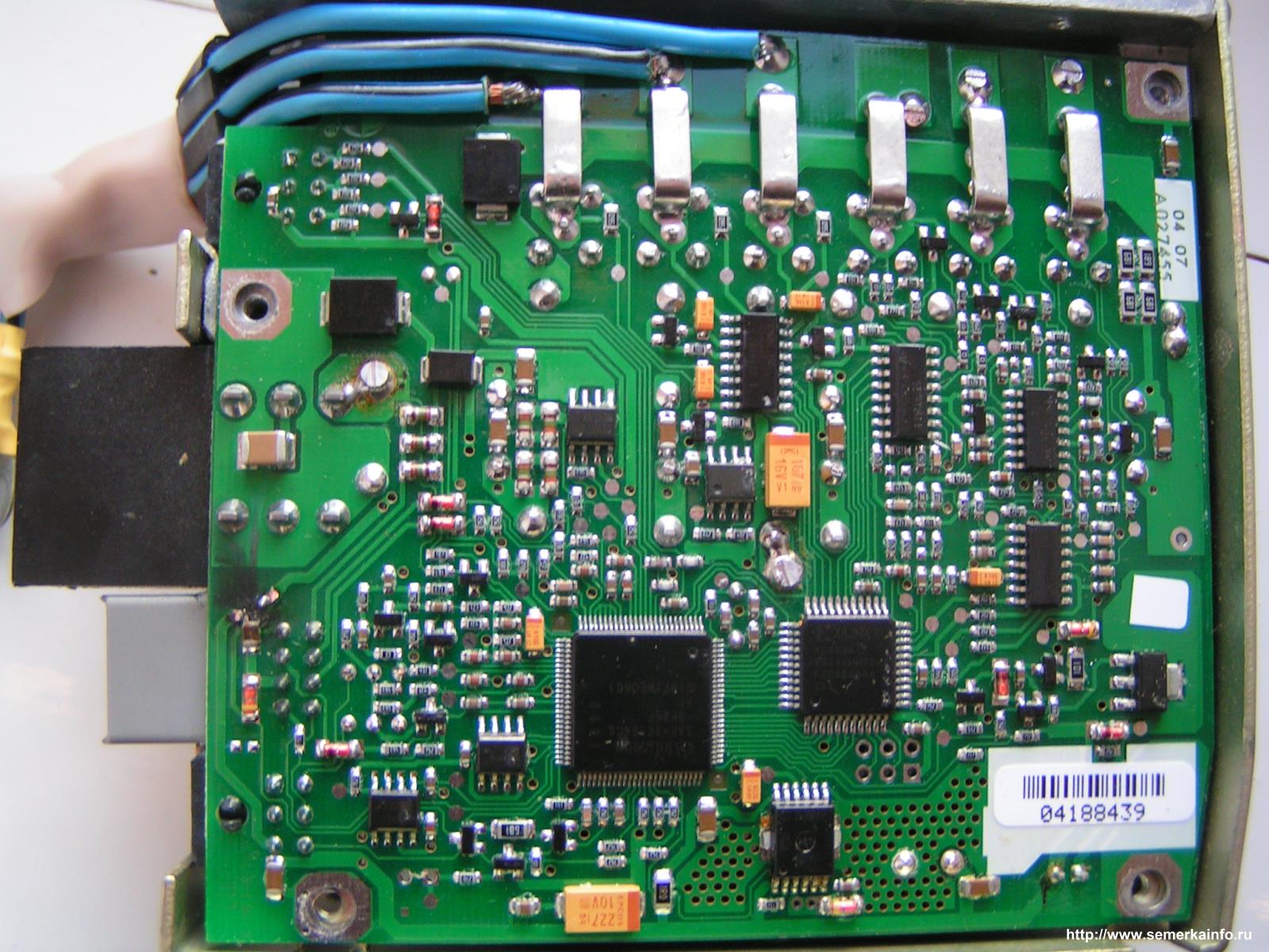

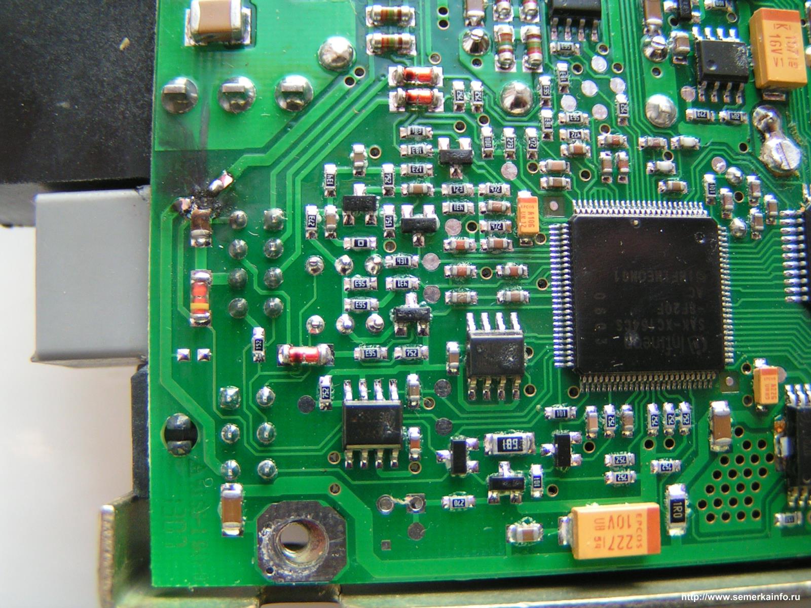

Попала ко мне такая приблуда, это блок ЭУР от калины. Выгоревший элемент виден на фото. С подобными устройствами раньше я дела не имел. Вопрос (может кто знает): что за элемент был на этом месте? кто-нибудь сталкивался с подобной неисправностью? стоит ли вообще его восстанавливать? Заранее спасибо!

SMD кондёр 0,1Мкф.

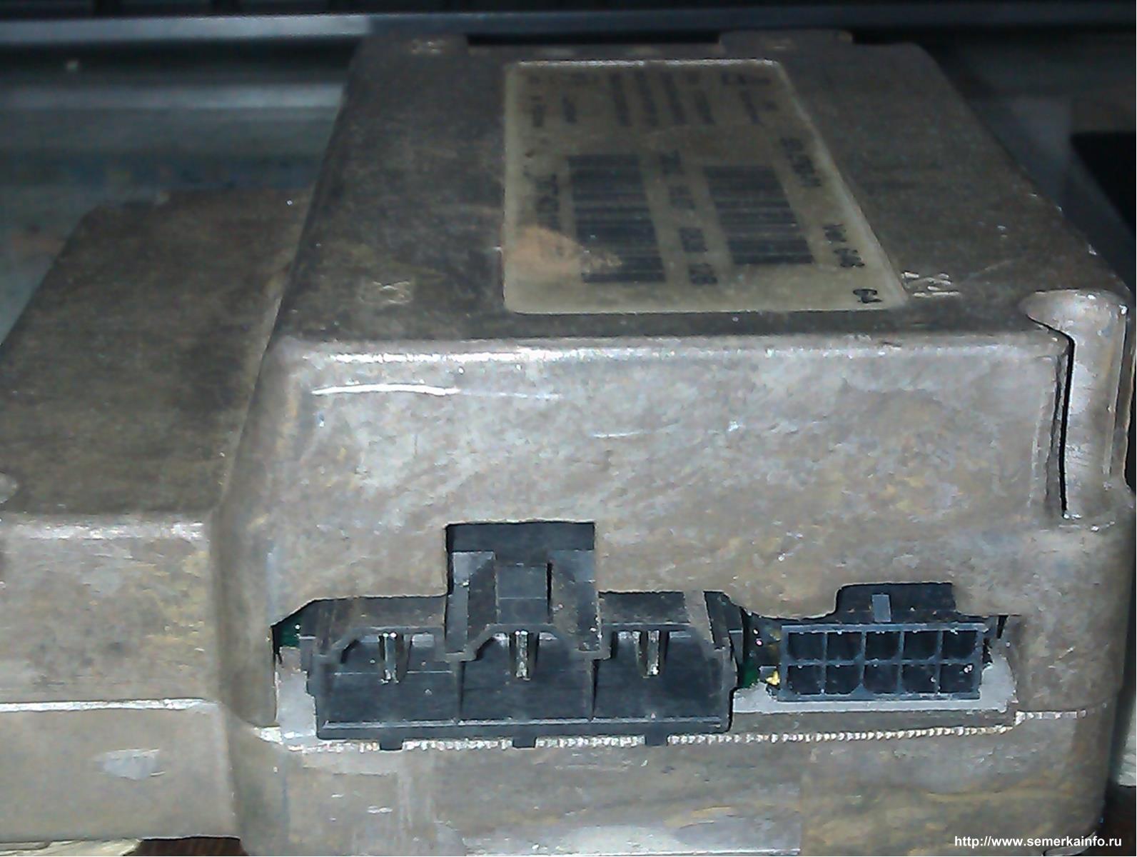

Непрочитанное сообщение четвёрковод » Вс мар 23, 2014 16:33:24
вот такой кирпич в наличии у меня.

Чую не в кондере там дело, которуму кусочек разнесло...
Надо смотреть куда ведет эта дорожка которая перегорела. Сгорела видимо в самом тонком месте, попутно спалив кондер... Такие дорожки которые выгорели обычно встречаю в технике, кде на один выход, то одно реле подает силовой +, то другое реле дает силовой -.
Либо у реле прикипают контакты, либо управляющий блок врубает оба реле и в итоге дорожка выгорает.

Непрочитанное сообщение zalex » Пн мар 24, 2014 6:26:30
BORODA
Спасибо! Попробую впаять. Тут очередная порция инфы от знакомого подоспела - в рулевой колонке пара проводов перетерлась, может это и стало причиной.
четвёрковод писал(а):вот такой кирпич в наличии у меня.
не похож кирпич :no:
