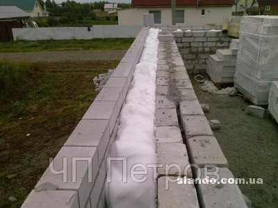

Fiks 032весь питер так строится. Пенопласт, на него плиту заливают и строятся. Так же этот пенопласт кладут по дороги....Ну и как пенопласт через бетон пройдет?
чтобы "вонять"
Так же хочется заметить, что нормальный пенопласт не горит (хотя, может и поддерживает горение). А пена, как правило (если не электрическая, конечно) горит только на ура

И я о том же.ни кола писал(а):Ну и как пенопласт через бетон пройдет? чтобы "вонять"
Хотя там пенопласт оставался снаружи бетонаFiks 032 писал(а):Я гдето видел что делают опалубку из пенопласта потом заливают её бетоном отделывают и живут в этих домах.

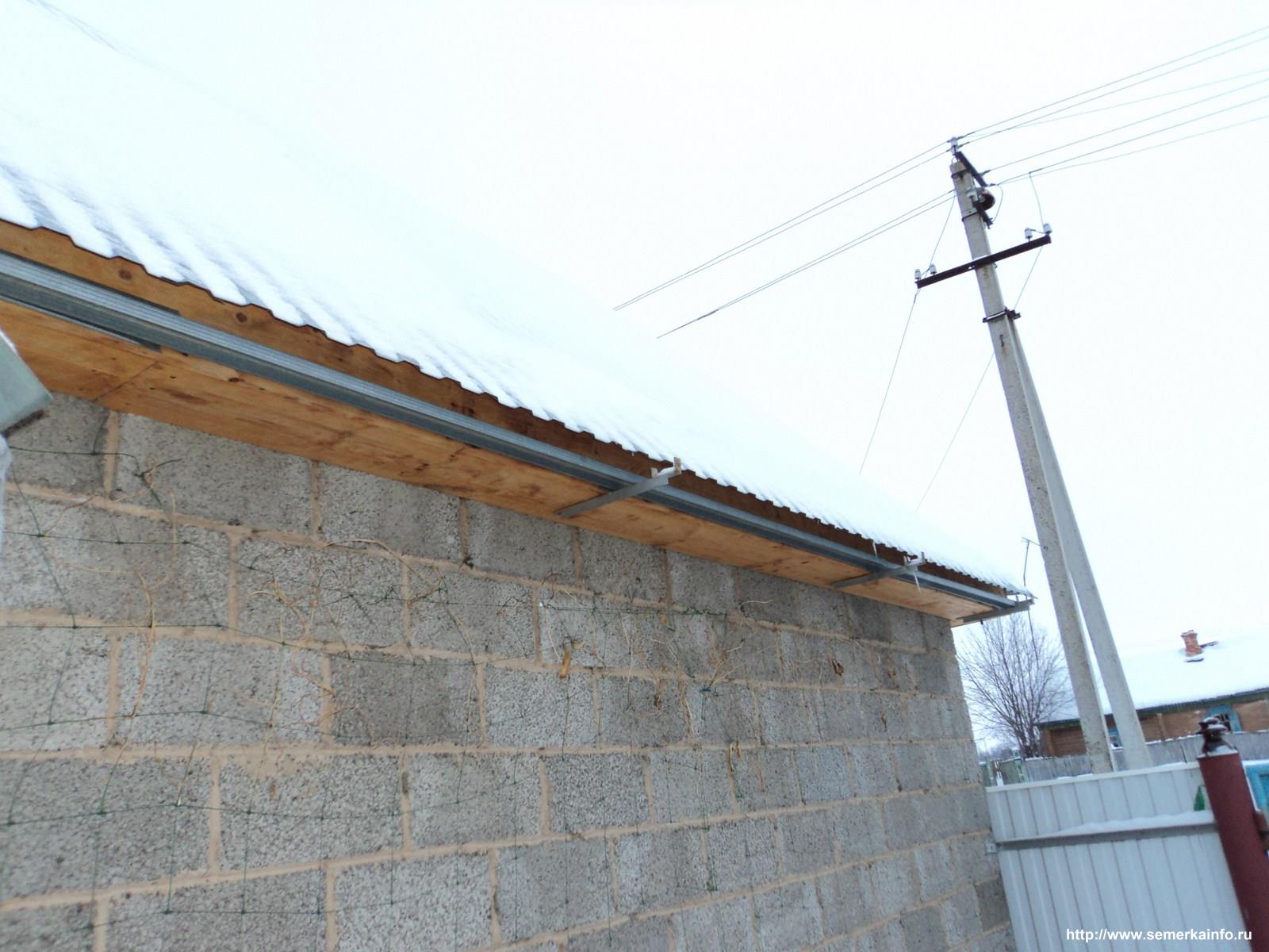

Вот фотки желобов съемных,длина больше 7 м. Простой профиль.

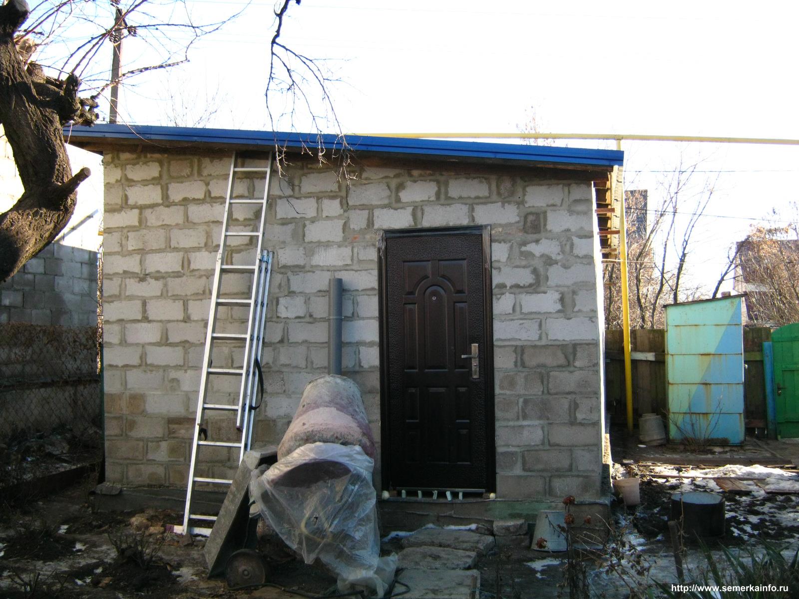

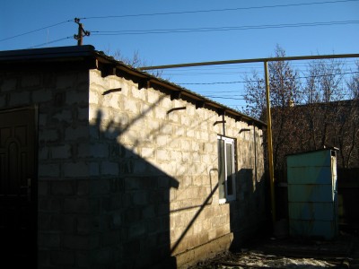

Всё было некогда итак вот это то что мы делали почти 3мес, всё полностью сами я и батя.

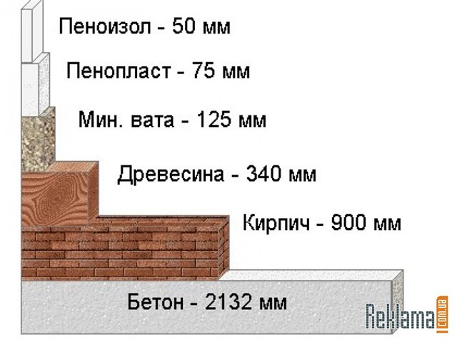

Буйный писал(а):Я поборник утепления стен только снаружи с использованием ЭППС 30...50 мм с его приклеиванием и оштукатуриванием с сеткой под последующую отделку.
ну плохое и вредное всегда путь найдёт в хатуБуйный писал(а):то как этот жидкий пеноизол будет "дышать" в комнату своими фенолами и альдегидами и т.п
Пока про этот способ утепления я слышал токо 2 истории и обе негативные, воняет в доме сильно потом. Так это 2 из тысячей, вобщем надо ещё инфу собирать.

А какой именно скос?рустем писал(а):Задний скос крыши не коротковат?
Та вроде нормально всё получилось, стены сухие а больше и не надо. этож гараж.
Надо теперь доделать вентиляцию что с ямы, залить ступеньку перед дверью, проводку до ума довести, и ещё бы яму удленить хотя бы на 50см было б вобще

дим 99
А,ну тогда ладно.Просто подозрительно темными показались шлакоблоки в нижнем ряду и фундамент зеленоватый окрас имеет.Или показалось?

рустем писал(а):фундамент зеленоватый окрас имеет
А по планам там ещё водосточную систему сделать (вдоль гаража, где окно ) прикинули выйдет в районе 600грн. щас подсобираем затаримся материалами и в бой опять.

а если снег с ледком сползет, уголки не поотрывает?рустем писал(а):Вот фотки желобов съемных,длина больше 7 м. Простой профиль.
А с профилем идейка
За своими желобами наблюдал на той неделе, снега сходило много - все цело.
повторю сами желоба

а вот насчёт водостока
я так понял это профиль гдето 100-тый? удобно и просто поломало льдом не жалко купил новый и поставил, или отрихтовал, а пластик треснул всё меняй на новый.zalex писал(а):А с профилем идейка
Оч класная идейка

Не,они небольшие по площади,да и снег-лед не собираются в большом количестве,само сползает.zalex писал(а):а если снег с ледком сползет, уголки не поотрывает?
50 мм,не больше.Дождей в последние годы не так много,справляются.Ну а что мимо,так там цветник,нехай поливает.дим 99 писал(а):я так понял это профиль гдето 100-тый?
