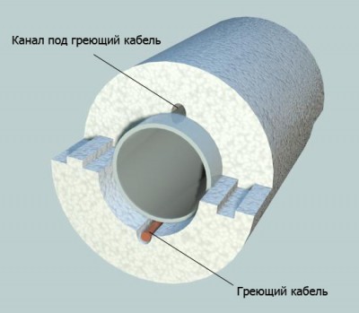

Есть вопрос по водопроводу в зимнее время.
Прошлую суровую зиму такого не было, а тут при -2 замерзает постоянно :cry:
Что можно сделать? слышал про тепло-кабель, кажется?
Ставить рядом камин и накрывать не вариант... :eptel:

andy писал(а): вопрос по водопроводу в зимнее время.
Андрей, где? Земля, дом, сарай, гараж..? Материал труб? А так, углубляться и утепляться:

Буйный писал(а):где?
продуваемая веранда второго этажа :crazy:
Буйный писал(а): Материал труб?
металлопласт...

andy писал(а):продуваемая веранда второго этажа
Андрей, если старые фуфайки и стандартные утеплители для труб тебе не по карману, тогда можно предложить совсем бюджетные варианты http://yandex.ru/yandsearch?text=%D1%84 ... 0%B1&lr=35

Непрочитанное сообщение andy » Вс дек 23, 2012 16:31:55
Взял такое
Подключил, на ощупь тёплый.
Интересно теперь, эту ночь переживу или нет...?
Морду насоса обмотал петлёй, но чую, что мало, а больше и не намотаешь...
так что опять понакрывал всё это дело и буду ждать утра :eptel:
Не понял фразы - максимальная рабочая температура... :hmmm:
Мог бы, взял по больше ваттность, но они, заразы, чем больше, тем длиннее, а тут и 3 метра еле воткнул.

andy писал(а):Подключил, на ощупь тёплый.
А теперь это "хозяйство" ещё и "фуфайкой доброй" укутать в кожухе из пенопласта 50 мм, со склейкой стыков скотчем :thum1:

Буйный писал(а):А теперь это "хозяйство" ещё и "фуфайкой доброй" укутать в кожухе из пенопласта 50 мм, со склейкой стыков скотчем :thum1:
Ну не фуфайкой, а изолоном в 30мм и опять накрыл всё хозяйство. :yes:

andy писал(а):Ну не фуфайкой, а изолоном в 30мм
Это и имелось ввиду :yes:
