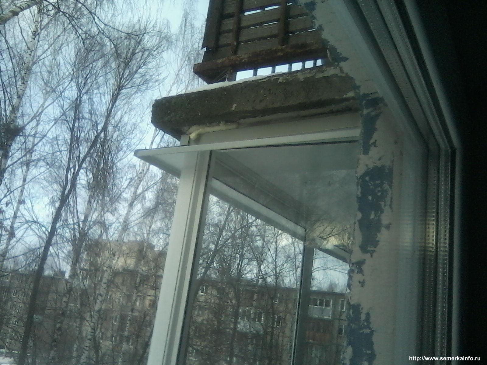

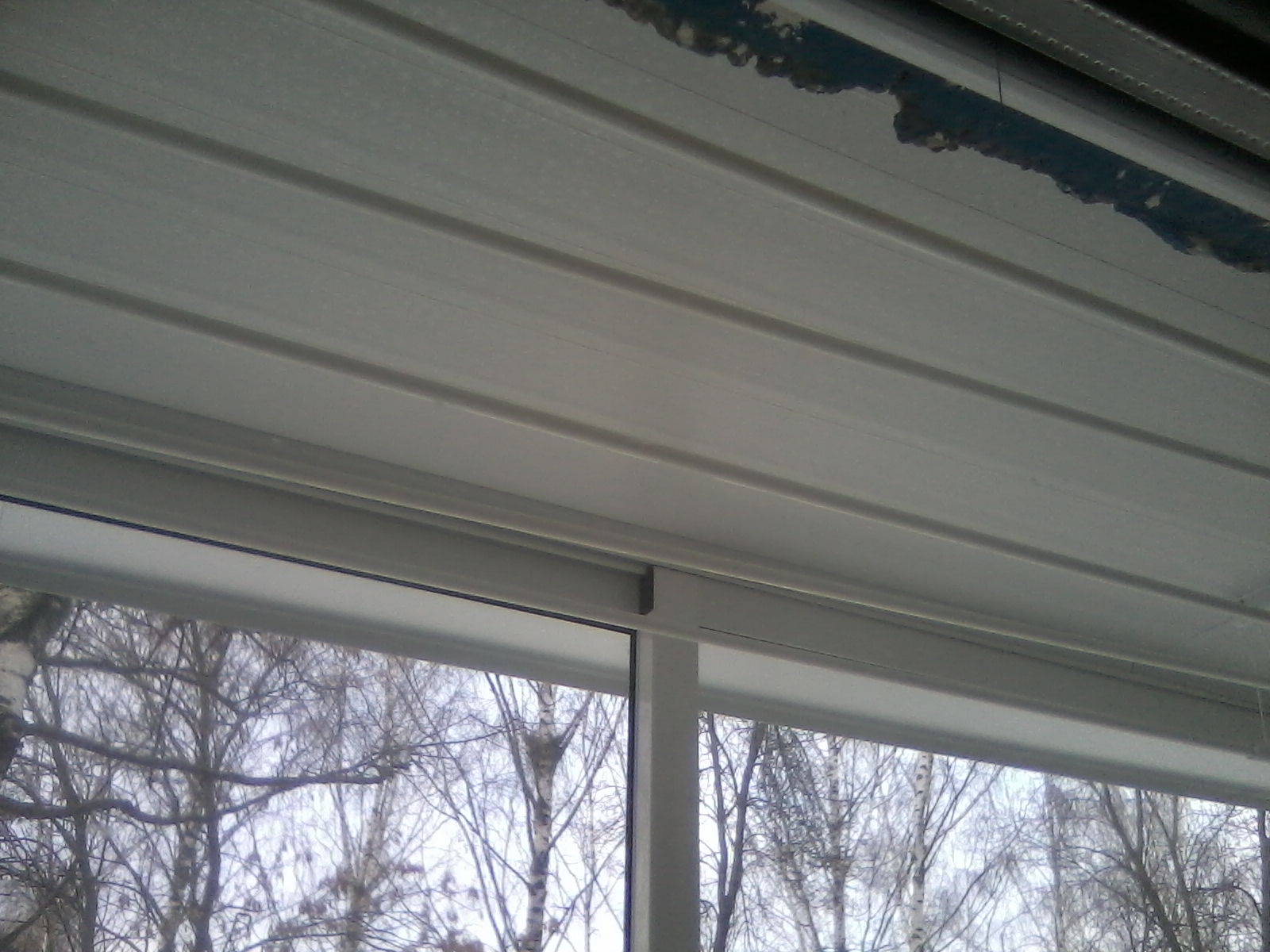

Буйный писал(а):Сусанин Так течёт/протекает балкончик от дождя или плачет от влаги конденсата? Если второе, то бесплатно избавиться можно только устройством вентилляции балкона - закрывать дверь в комнату и приоткрывать "улицу" на микропроветривание.
скорее от конденсата плачет
если открыть микропроветривание - то прихватит рамы, ведь от стены там положительная температура, родители хотят утеплить еще балкон

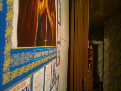

Во время мытья плитки замечена такая фигня :confused:
Два ряда стали домиком. Два ряда по 7 плиток. По шву отошли чуть ли не на сантиметр от стены :crazy:

Антон80 писал(а): По шву отошли чуть ли не на сантиметр от стены
Этому есть несколько причин. И масса вопросов- основание(прочность, оседлость), качество подготовки поверхности под плитку, грунтовка, толщина клея и его консистенция при нанесении, нагрузка на эту стену(не подтверждённая фундаментом), что именно отпало- плитка с клеем или только плитка, а клей остался на стене, не печка ли это, кстати!?

Пока не отдирал, но кажется, что плитка отошла от клея. Это просто стена между кухней и комнатой. Этаж третий, предпоследний. Никаких воздействий не было. Плитка лежит во всю стену, не доходя до потолка на 3 см.
7 лет без проблем, а тут такая фигня на ровном месте. Думаю аккуратно отодрать и посадить на клей типа "Момент" :hmmm:

Антон80 писал(а): посадить на клей типа "Момент"
Предлагаю ПВА (густой!!) - проблемно оторвать в последствии.

Антон80 писал(а):Пока не отдирал, но кажется, что плитка отошла от клея. Это просто стена между кухней и комнатой. Этаж третий, предпоследний. Никаких воздействий не было. Плитка лежит во всю стену, не доходя до потолка на 3 см.
1) Запасись крестиками.
2) Будешь всю плитку переклеивать, или только те, что отходят? Возьми уровень, приложи к стен (горизонт), отчерти карандашом линию (от неё будешь по уровню плитку клеить). :beer2:
