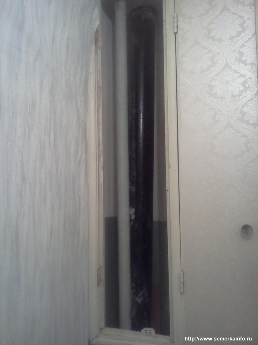

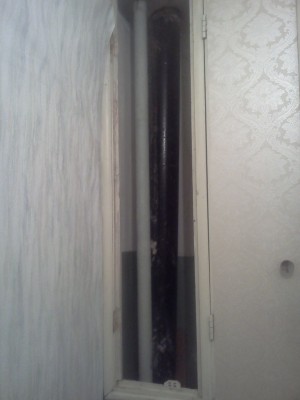

Форумчане!
Нужна помощь. Делали ремонт - меняли трубы по стояку. Пришлось расшивать короба.
Нужно как-то сделать, чтобы и закрыть, и доступ к ним был в любое время. Я думаю, что-нибудь раздвигающееся.
Плюс к этому в туалет желательно бы полку какую то подобрать заместо шкафа (плюнь - развалится).
Фотки прикладываю (почему то не могу сделать, чтобы отображались вертикально).

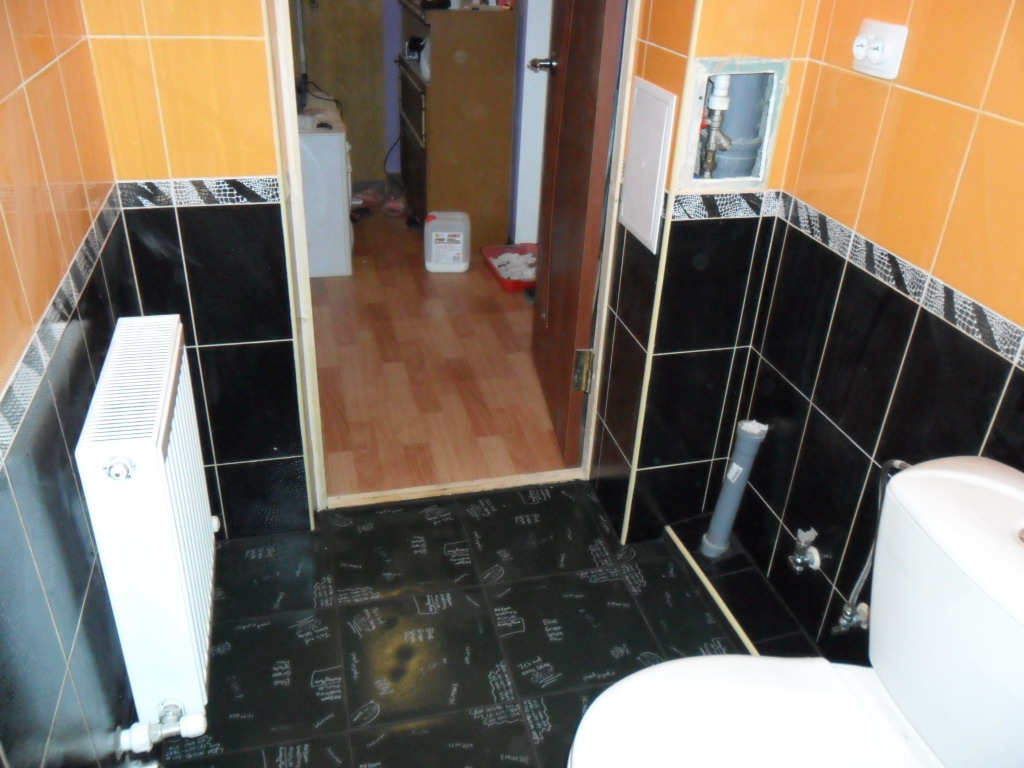

mvk843 писал(а): доступ к ним был в любое время.
Зачем, если трубы помЕняны? В толчке лучше предусмотреть два ревизионных лючка для замены в/счетчика. Я это делаю так(фото).

mvk843 писал(а): Нужно как-то сделать, чтобы и закрыть, и доступ к ним был в любое время. .
делай съемные на саморезах. шляпки прикрой чем нето :)

mvk843 писал(а):Форумчане!
Я своей бабушке делал в туалете пластиком (зашил), а в случае чего пластик можно скрутить. У них тоже в доме трубы меняли.
