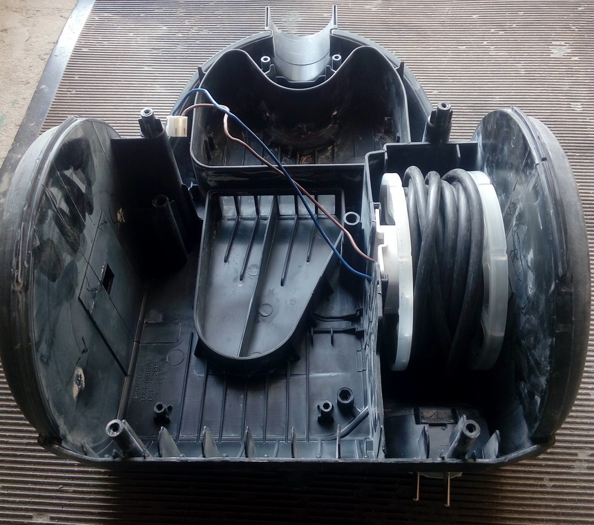

Оболочка кабеля повреждена, видать и проблема в этом участке.
Да, так и было, разбираться даже не стал, чикнул кончик, сделал новый.
Оно конечно все просто, когда этим постоянно занимаешься, а у меня 3/4 времени ушло на раздумья и обмозговывание, как снять (разобрать) ту или иную деталь.
Бытовые электроприборы - Советы - Секреты - РЕМОНТ
Непрочитанное сообщение X-TAZ » Вс окт 20, 2019 17:41:47
У меня уже два раза кабель переламывался за 10-20 см от пылесрса. Всмысле когда вытянутый навсю. Укорачивал и всё норм. на третий раз я удлинил и заменил весь кабель.
