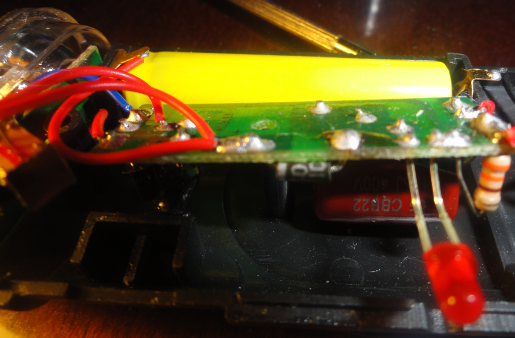

Непрочитанное сообщение четвёрковод » Вс дек 23, 2012 19:50:44
Ребус из китая разгадаем?
Имеется карманный светодиодный аккумуляторный фонарик с подзарядкой от сети.
Отработал он с нова, видимо был заряжен ещё в китае, до посадки кумулятора.
По паспорту 3 ч работы - 12 ч зарядки.
Толку ноль, так и не заработал более.
Ну что же, вскрыл его, в помощь был взят с полки старый добрый -ц4313-
Прозвонил все цепи, вроде всё цело.
Диоды для проверки выпаивал.
Более того, в режиме проверки цепи, при подключении щупов к контактам предназначенным для штатного акб, светодиоды фонарика светятся и при этом естественно управляются встроенным выключателем.
С этого момента начались непонятки.
Совершенно понятно что светодиод будет светиться только при строгом соблюдении полярности источника питания.
Ц-шка таким источником и являлась в ходе последней проверки что описал выше, при этом для меня вполне логично, что если фонарик включился от ц-шки то соответственно можно смело распознать полярность щупов. Так вот, плюс в одной руке, минус в другой, ц-шку переключаю в режим измерения напряжения, соблюдая полярность (плюс к плюсу а минус к минусу) измеряю акб из фонарика, итог - обратная полярность судя по индикатору, иные батарейки показали тоже самое.
Что то меня заклинило, далее не пойму. :look:
Ээээ диоды внутри использованы производителем 1n 4007, меткой припаяны к плюсу, мне же кажется что метка - катод...

Фонарики при сборке комплектуются уже заряженными аккумуляторами. Может быть провода от зарядного блока китайцами припаяны неправильно - перепутана полярность. Итого разрядили АКБ светодиодами, затем поставили заряжать, а его сперва разрядило до нуля и перезарядило обратной полярностью. Если так то АКБ уже не жилец, даже если его перезарядить в норму емкости выживет мало в нем...

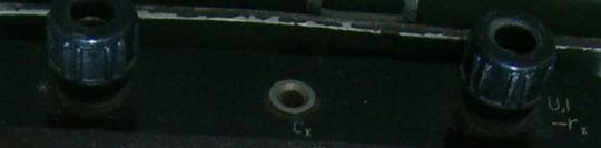

Помнится мне, что не Цшке полярность в режиме вольтметра и в режиме омметра (от него светодиод загорелся?) разная. Или я что-то не так понял? :i

Ты всё правильно понял.
Ц-шку я в руки очень давно не брал, забыл её тонкости...
Если так то половина дела ясна.

четвёрковод писал(а):Ц-шку я в руки очень давно не брал, забыл её тонкости...
Возле гнезд щупов должно быть написано, когда какая полярность

Непрочитанное сообщение Антон80 » Вс дек 23, 2012 20:14:48
О, значит правый щуп "+" при вольтметре и "-" при омметре. Вроде так.

Похоже ты прав.

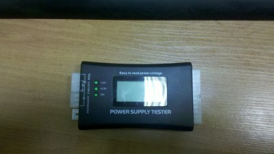

zalex писал(а):комповый блок запускается замыканием зеленого провода в АТХ разъеме на массу и ничего ему больше не надо.
да я это знаю, кроме того имею такую штуку от китайцев, там на пяти вольтах керамическое сопротивление в качестве нагрузки висит, а вот на счет маленького сопротивления в качестве нагрузки в самом БП я как то не подумал :hmmm:
