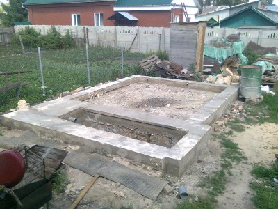

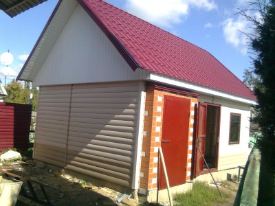

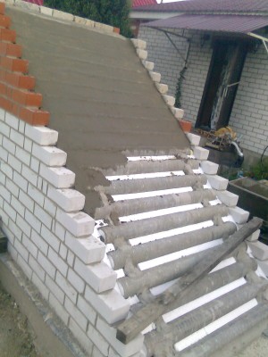

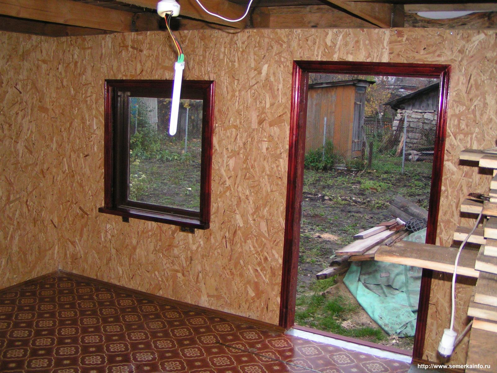

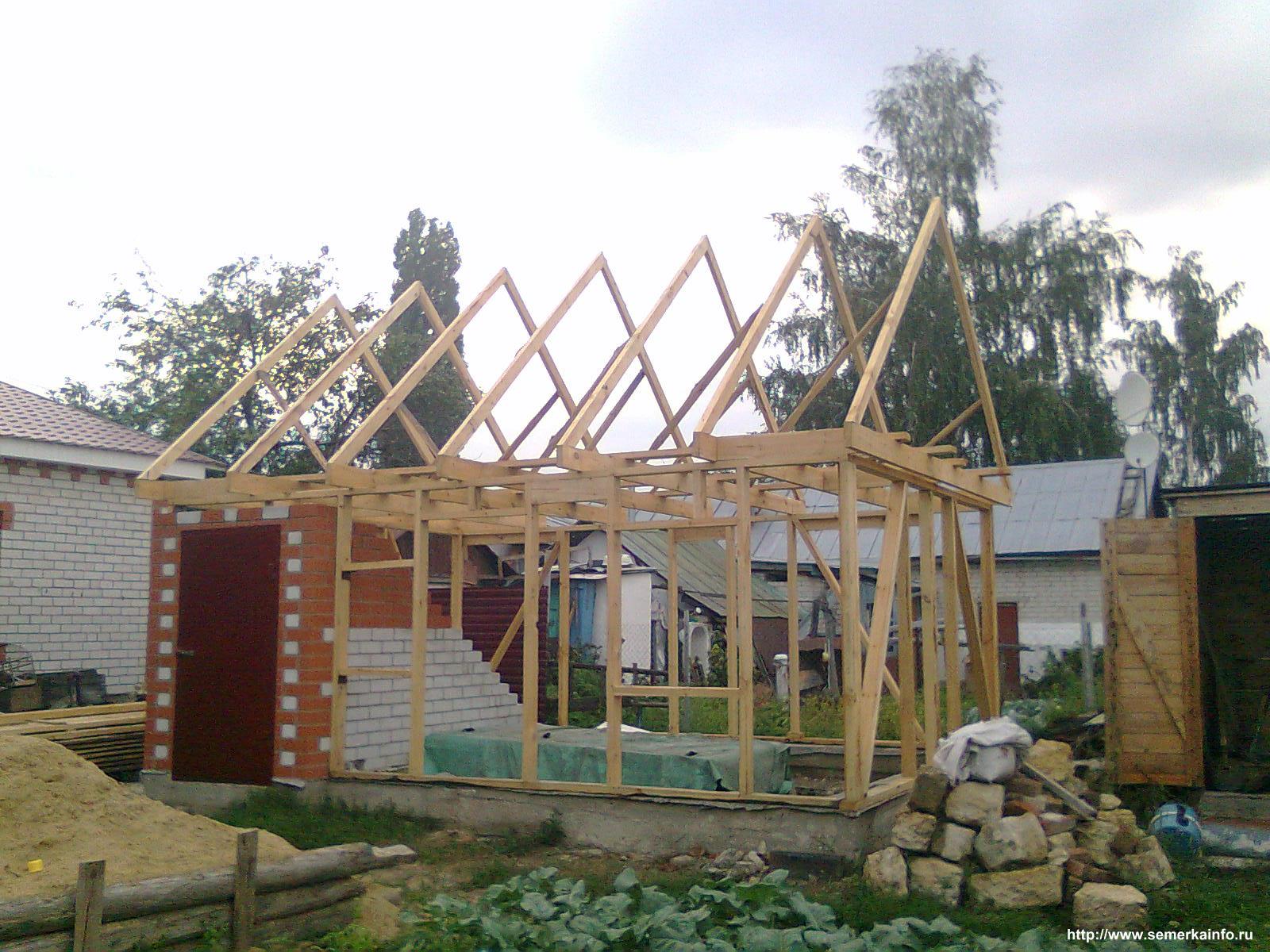

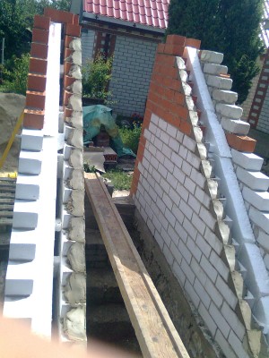

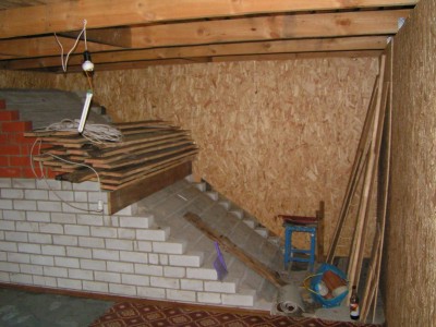

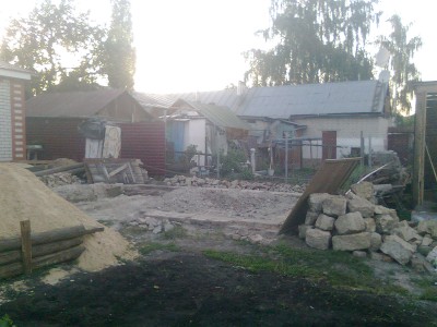

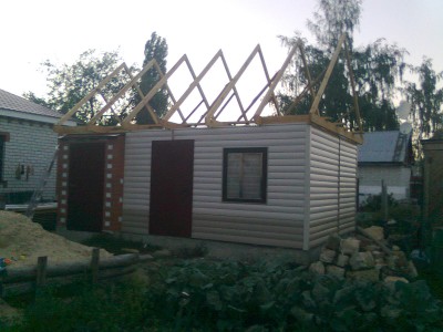

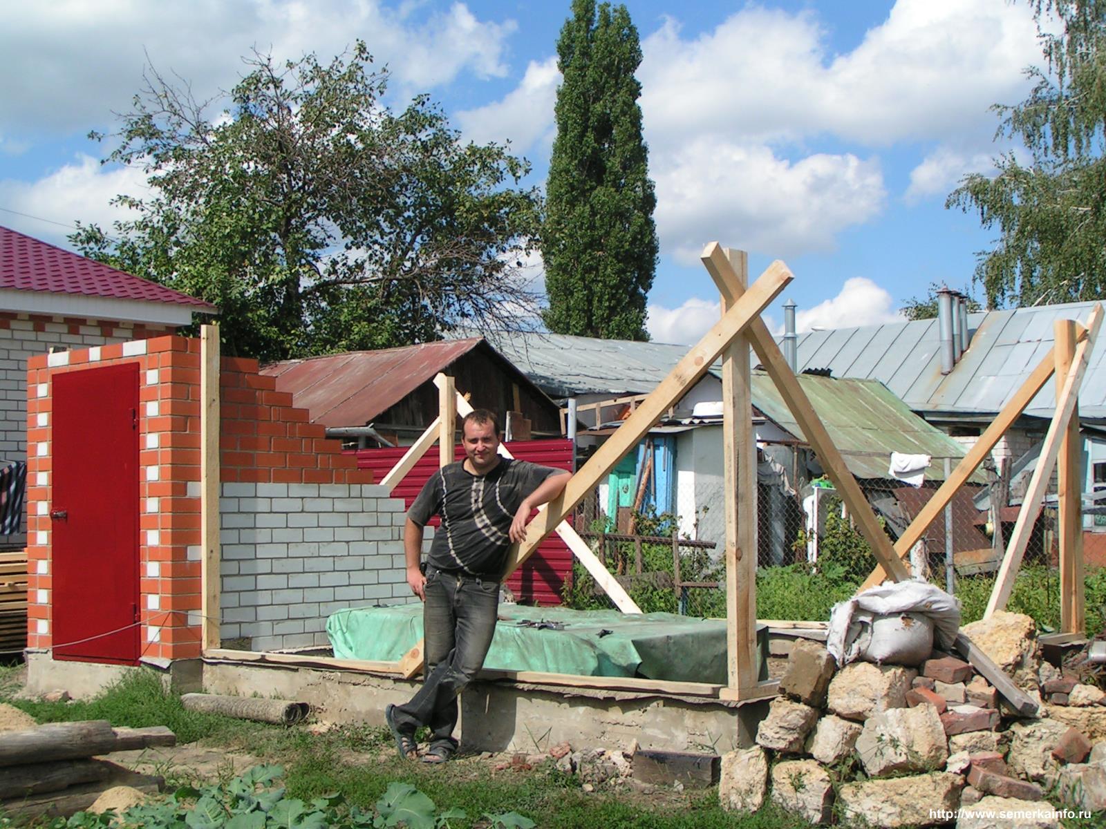

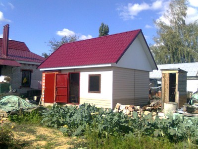

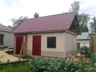

Ну теперь и я могу отчитаться.
Получился такой сарайчик-летняя кухня.
Напомню, старт дан был тут .
В спойлере небольшой фотоотчет, там же комментарии. Практически все выполнено водиночку, только стропила помог поставить друг, крыли втроем с отцом и тестем. Скажу сразу, что не все из того, что было в планах, удалось реализовать. Знаю за собой несколько косяков, но, в принципе, для сарая сгодится, результатом я остался доволен.
В этот раз стройка получилась какая-то несурзно-неудачная. В процессе я умудрился два раза заболеть, почти весь август не переставая лили дожди, накрыть каркас получилось только в сентябре, а из отпуска меня два раза вызывали, причем в самый неподходящий момент. В итоге все это затянулось до глубокой осени, времени после работы и калыма вообще не остается, скорее всего, продолжение будет зимой, а может и в следующем году.
Дальнейшие действия - протянуть туда свет, зашить потолок пластиком, соорудить над рукавом подвала стеллажи для хранения всякой всячины.
Предвижу и ожидаю несколько замечаний по конструкции :fear: .

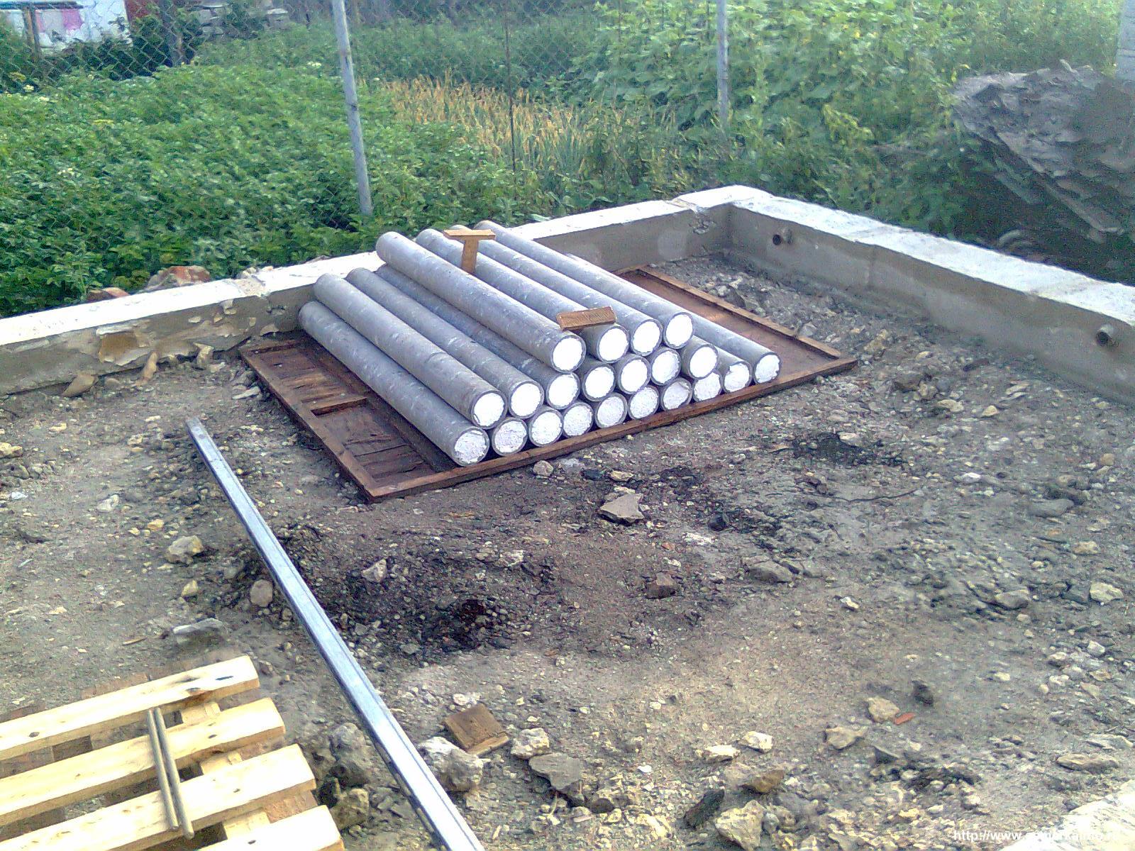

zalex писал(а): Предвижу и ожидаю несколько замечаний по конструкции
да какие замечания, все ЗБС сделано, нужно было лесенку на чердак сделать на той же крыше что идет в подвал

Непрочитанное сообщение zalex » Пт окт 26, 2012 15:08:01
Сусанин писал(а):нужно было лесенку на чердак сделать на той же крыше что идет в подвал
над рукавом будут стеллажи ,а лесенка сварная вертикальная будет привинчена к кирпичу

Это точно сарай? (w00t)

рустем писал(а):Это точно сарай?
+летняя кухонка, + наверное летом в жару там очень приятно будет ночевать

Непрочитанное сообщение Буйный » Пт окт 26, 2012 16:07:54

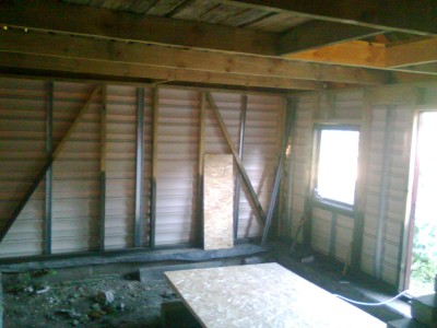

zalex Николаич, а чё между сайдиногом и OSB? Токма воздух? :eptel:
Очень приличная пострйка :thum1: . А косяки...ммм..без них никогда и никуда, они скрашивают нашу жизнь. Кто кладку вёл? Отсутствие снеговых барьеров на скатах крыши не "унесёт" водожолоб при плавном сползании/таянии снега?

Непрочитанное сообщение zalex » Пт окт 26, 2012 16:21:11
Буйный писал(а):а чё между сайдиногом и OSB
пустота, утеплять не стал
Буйный писал(а):Кто кладку вёл?
Николаич и вел ...
что ,прокололся где-то?
Буйный писал(а): Отсутствие снеговых барьеров на скатах крыши не "унесёт" водожолоб при плавном сползании/таянии снега?
:no:
все отступы и уклоны желобов испытаны на крыше гаража уже двумя зимами, снега сползало много, быстро, медленно, все в порядке :cool:

Непрочитанное сообщение Буйный » Пт окт 26, 2012 16:34:57
zalex писал(а):пустота, утеплять не стал
Потом сделаешь ;) .
zalex писал(а):что ,прокололся где-то?
Вполне гуманно.
А подвал где, с банками и винчестером? LOL
zalex писал(а):Предвижу и ожидаю несколько замечаний по конструкции
Не криминально, да и поздно :D .

Непрочитанное сообщение zalex » Пт окт 26, 2012 19:27:48
Буйный писал(а):Потом сделаешь
Потом уже затруднительно, сильно надо?
Буйный писал(а):А подвал где, с банками и винчестером?
Подвал прямо под сараем, старый сводчатый из известняка. Очень мне симпатичен этот подвальчик. :thum1:
Буйный писал(а):Не криминально, да и поздно
Дядь Толь, может скажешь все-таки, интересно. Да и вдруг мне придется еще такую сарайку городить.
То, что стропила можно было почаще и потолще ставить, я знаю. Я шел на это осознанно. Еще что-то?
