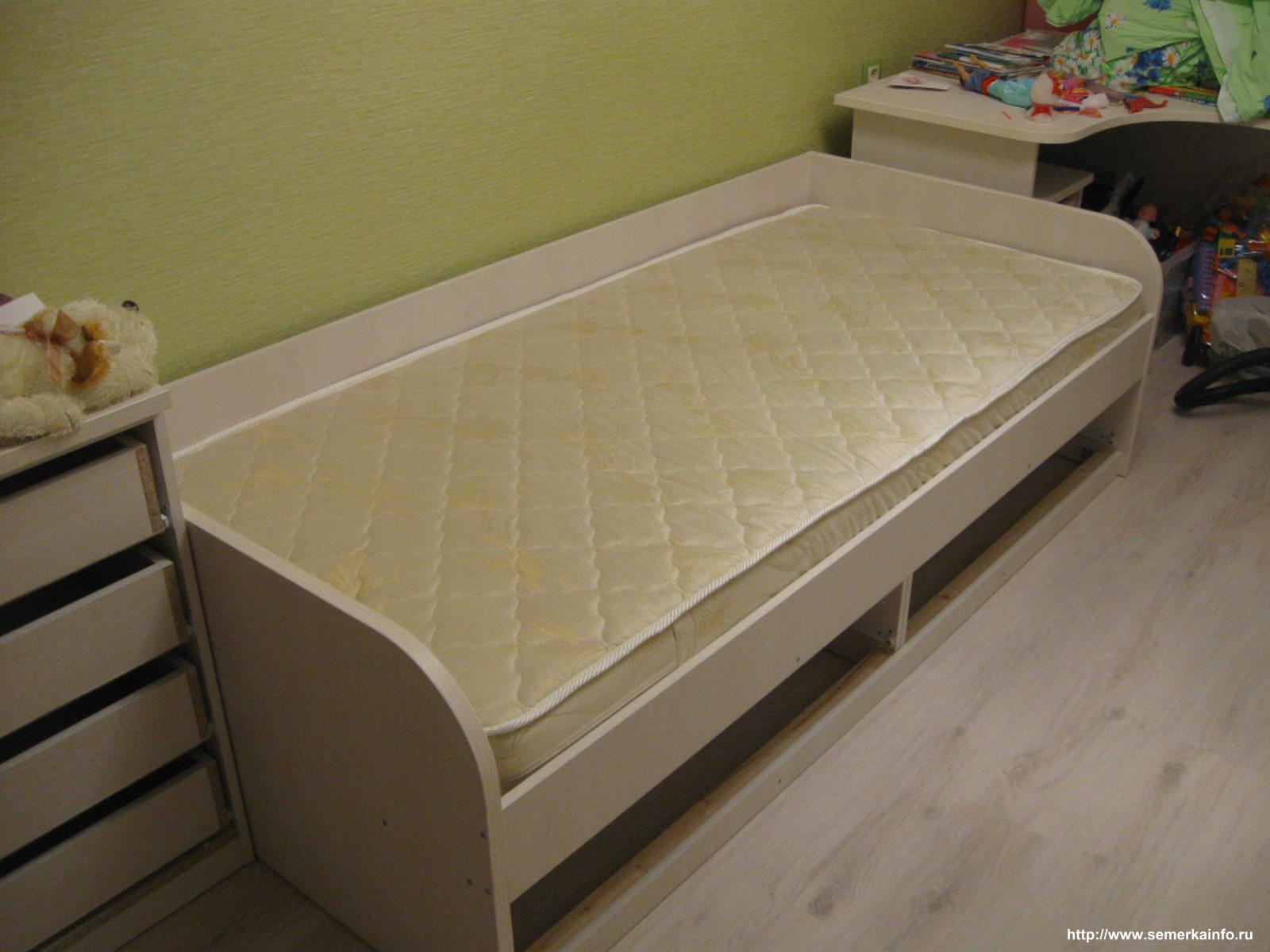

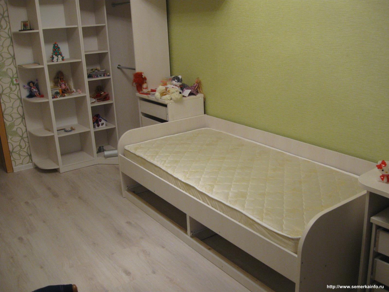

Кровать собрал еще в ноябре, а все не выкладывал, матрас протянули месяц с заказом, в качестве извинений скинули 3000 рублей - вышел 5000. Да пусть он еще пару месяцев у вас полежит я его бесплатно заберу :psih:
Внутри каркас из бруска 40х50 и металлические уголки, можно скакать и не бояться :thumbsup:

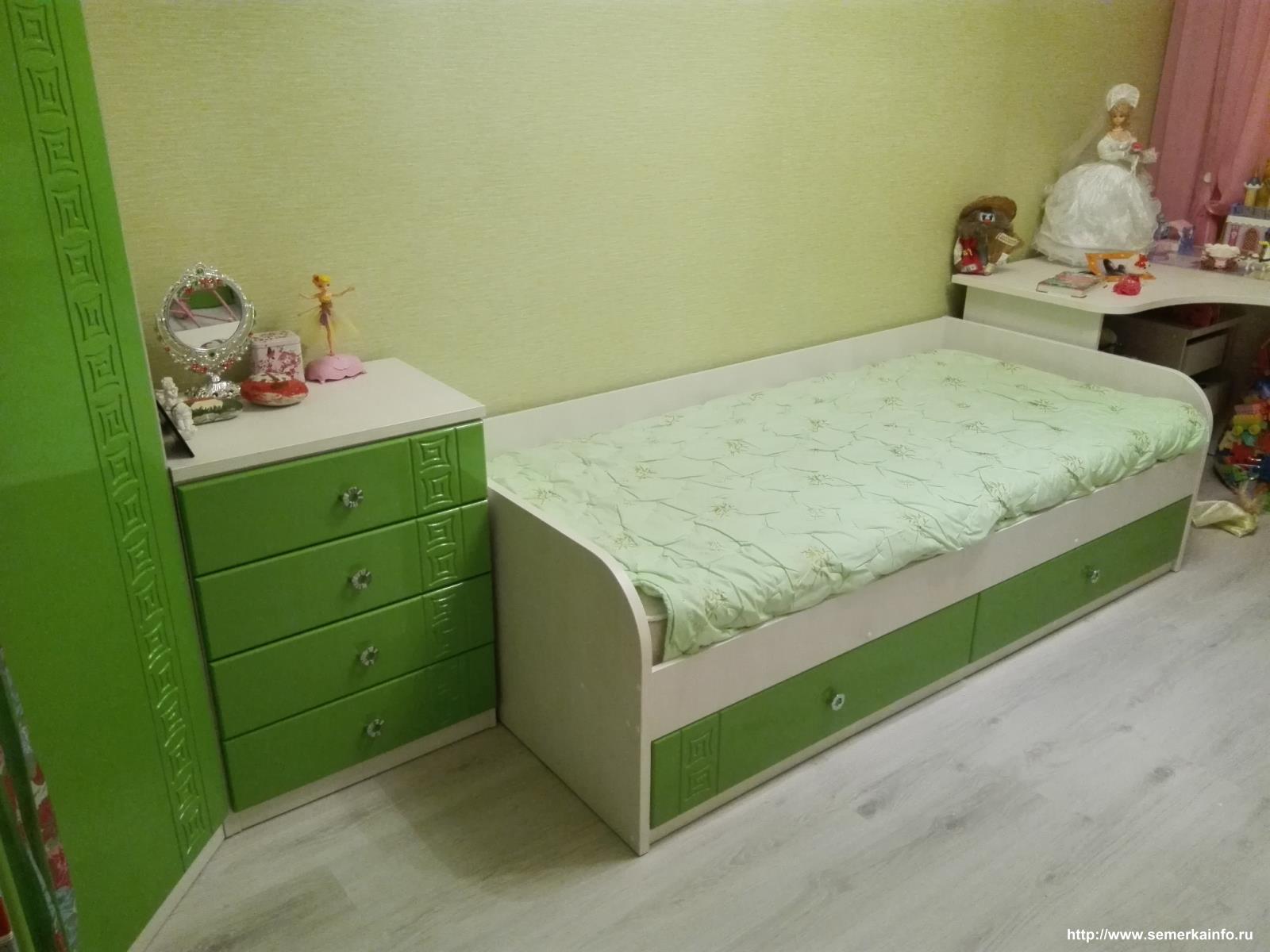

Наконец прикрутил фасады, вся детская вышла 36 000 рублей.
Добавлено спустя 6 минут 40 секунд:
Думаю еще полочку и к ней еще угловую добавить, место для книг и фотографий.

36 только материал или с распилом вместе?
Сообщения: 18140
Благодарил (а): 1477 раз
Поблагодарили: 2227 раз
Re: мебель своими руками
Непрочитанное сообщение Препод48рус » Пн авг 24, 2015 7:10:35
Материал (самое дорогое ЛДСП - EGGER, распил, кромление - ПВХ - 22 000 р.; фасады - 5500, матрас - 5000, вся фурнитура (петли - все с доводчиками - 1000 р, уголки, саморезы, планки роликовые, ручки - 1000 р., подпятники, стяжки, евровинты, бруски для каркаса кровати) - остальное.

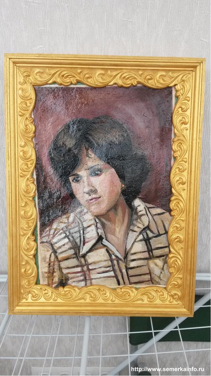

Не совсем мебель, но руками своими.
Рамка для портрета.

гламурно, а подробности изготовления? пилил в стусле? :hmmm: клеил углы, на чем держаться? :hmmm:

Подробности. Из фанеры отрезал полосы, которые играют роль боковин. Скрутил, получил каркас. В него изнутри подогнал багет пенопластовый))) стуслы у меня нет, резал его ножом. На эпоксидку вклеил багет. Зазоры в углах заполнил эпоксидкой. Сделал необходимые отверстия для крепления картины в раме. Окрасил акриловой краской-золото олимпик в три слоя.
Снизу промежуточный этап. К сожалению другие фото не делал.

ЖииЖ писал(а): В него изнутри подогнал багет пенопластовый)))
надо же :thumbsup: не зря спросил, здорово, не подумал бы, смекалка класс! :thumbsup:

Итог.
Добавлено спустя 6 минут 9 секунд:
Собственно изготовлением занялся от того что при реставрации картины ее перетягивали, и ее перекосило относительно рамы. Повторную перетяжку она могла не перенести, а этот портрет Бабушка писала с Мамы. Вообщем после восстановления самой картины ходил в мастерскую где рамки делают. Вообщем их подход не подошел. Сделал сам. Не без косяков конечно но результатом доволен)
