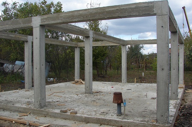

я вот тут сново про дом)
возникла глупая идея насмотревшись как дома многоэтажные строят.
заливаем фундамент ленточный. и на углах также заливаем столбы 300х300мм в высотоу полной кладки пеноблоков.
тоесть какбы делаем каркас из бетона с армотурой.
когда пеноблоки уложены поверх сново делаем заливку бетоном с раматурой.
из плюсов вроде что углы один раз выставил и не паришься во время кладки пеноблоков, ну и дешевле чуток вроде получается.
что скажите?

Bemrik
ты хочешь монолитный дом строить? тогда фундамент нужно крепше делать, бетон тяжелее чем блоки, хотя придкмали же блоки из газобетона (итонг) они ровные, можно стрелять с них, и легко строить

Сусанин писал(а):хотя придкмали же блоки из газобетона (итонг)
имел я этот итонг с ихними ценами....
Сусанин писал(а):ты хочешь монолитный дом строить
ничего монолитного. только фундамен и появилась задумка углы сделать тоже с помощью заливки бетона.
Сообщения: 5503
Поблагодарили: 238 раз
Re: Всё о стройке, ремонте и отделке жилья
Непрочитанное сообщение Сусанин » Вт окт 09, 2012 18:54:16
тогда по углам надо усиливать фундамент, или компенсировать колоннами по периметру

Bemrik писал(а):заливаем фундамент ленточный. и на углах также заливаем столбы 300х300мм в высотоу полной кладки пеноблоков.
Это нормальная и опробированая технология. Главное, не мелочиться. То есть- не менее четырёх ниток арматуры (Д-???) в каждую балку/столб и марка бетона не ниже 250..300, качественная опалубка само собой. Такой скелет будет работать :thum1: . Длинна пролётов - индивидуально. Выпуски арматуры из "ленточки" под столбы подразумеваются. Вот фотка, их полно в сети..

Непрочитанное сообщение Bemrik » Чт окт 11, 2012 17:19:14
Анатолий как всегда спасибо.
арматура закуплена 8 мм.
у меня только одна поправка у твоей картинке.
если я залью сначало фундамент и вертикальные свали. потом уложу пеноблоки, и только потом залью верхнуюю горизантальную плоскость( ну понятно о чем я) но при этом вся арматура будет между совой связана, тоесть у вертиказьных столбов выпускаю арматуру и после укладки блоков привариваю горизантальную к ней и потом заливаю.
так пойдет?
столбы планирую делать 200*200мм (ширина пеноблока) внутри арматура 4 шт Д=8 и сетка 3х3 по всему периметру арматуры)

Непрочитанное сообщение Буйный » Чт окт 11, 2012 17:36:56
Bemrik писал(а):если я залью сначало фундамент и вертикальные свали. потом уложу пеноблоки, и только потом залью верхнуюю горизантальную плоскость
Не возбраняется.
Bemrik писал(а):столбы планирую делать 200*200мм (ширина пеноблока) внутри арматура 4 шт Д=8
Всё зависит от длины пролёта, 8-ка может быть и маловата.
Bemrik писал(а): сетка 3х3 по всему периметру арматуры)
Немного не догнал.Четыре ленты вдоль опалубки?

Непрочитанное сообщение Bemrik » Чт окт 11, 2012 18:27:35
Буйный писал(а):Немного не догнал.Четыре ленты вдоль опалубки?
сетка с ячейкой 3см на 3см, в стобах 4 арматуры получается какбы короб, и стенками этого короба будет сетка(какбы арматура связана сеткой)
Буйный писал(а):Всё зависит от длины пролёта, 8-ка может быть и маловата.
ну если что 10мм или 12 мм в диаметре куплю, всеровно докупать
я какбы не инженер жби поэтому терменологии незнаю))
