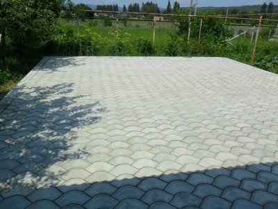

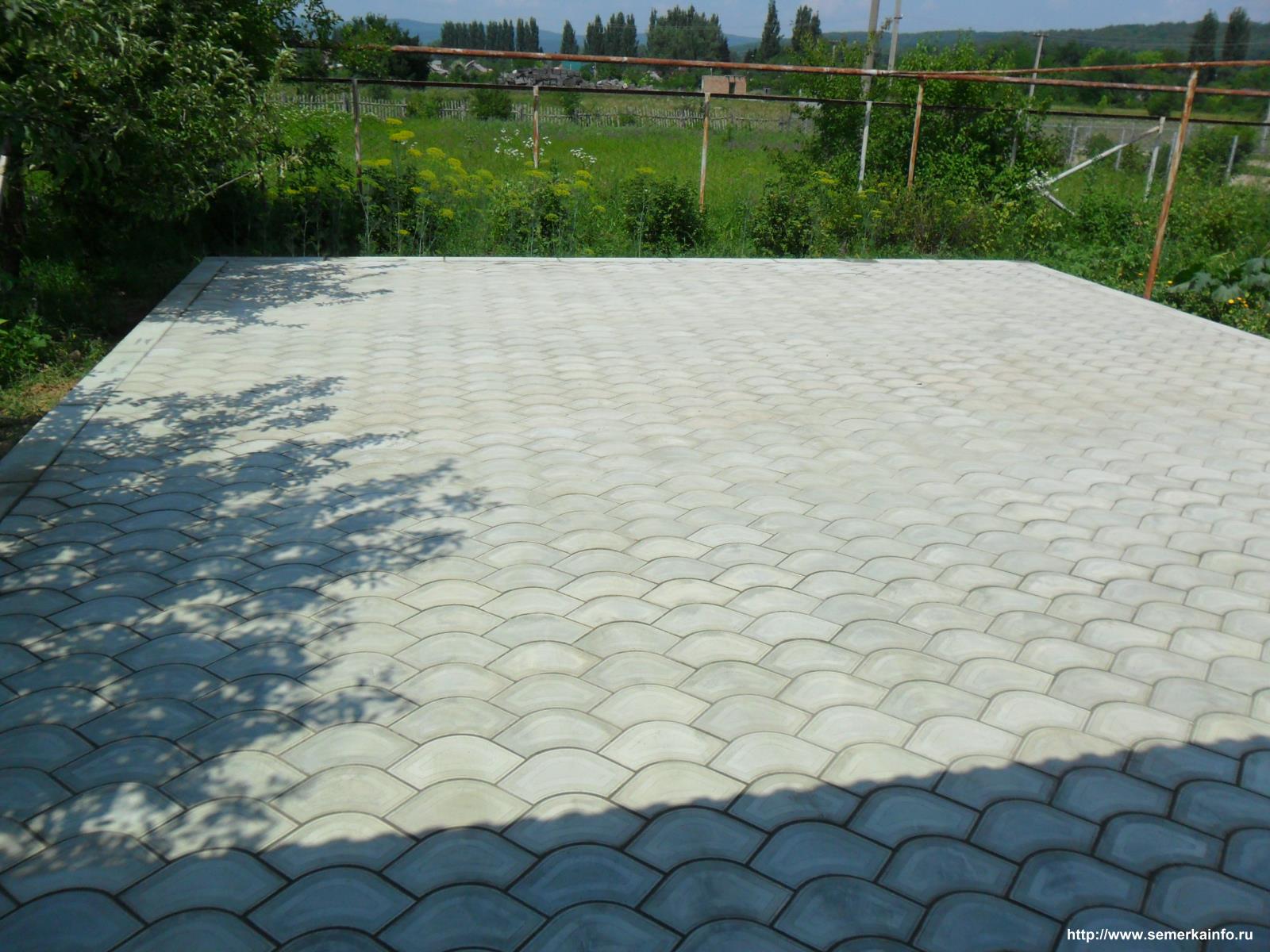

Плоды творения последней недели, семьдесят квадратов плитки постоянному клиенту, под каркасный бассейн. Прочь, сорняки! LOL

Какая плиточка красивая! И толщина приличная. Хочу! Собираюсь место под авто выложить на даче. Вот только такого фасона ни разу не видел.

Classic писал(а):Какая плиточка красивая!
Типа "чешуя", 40 мм.

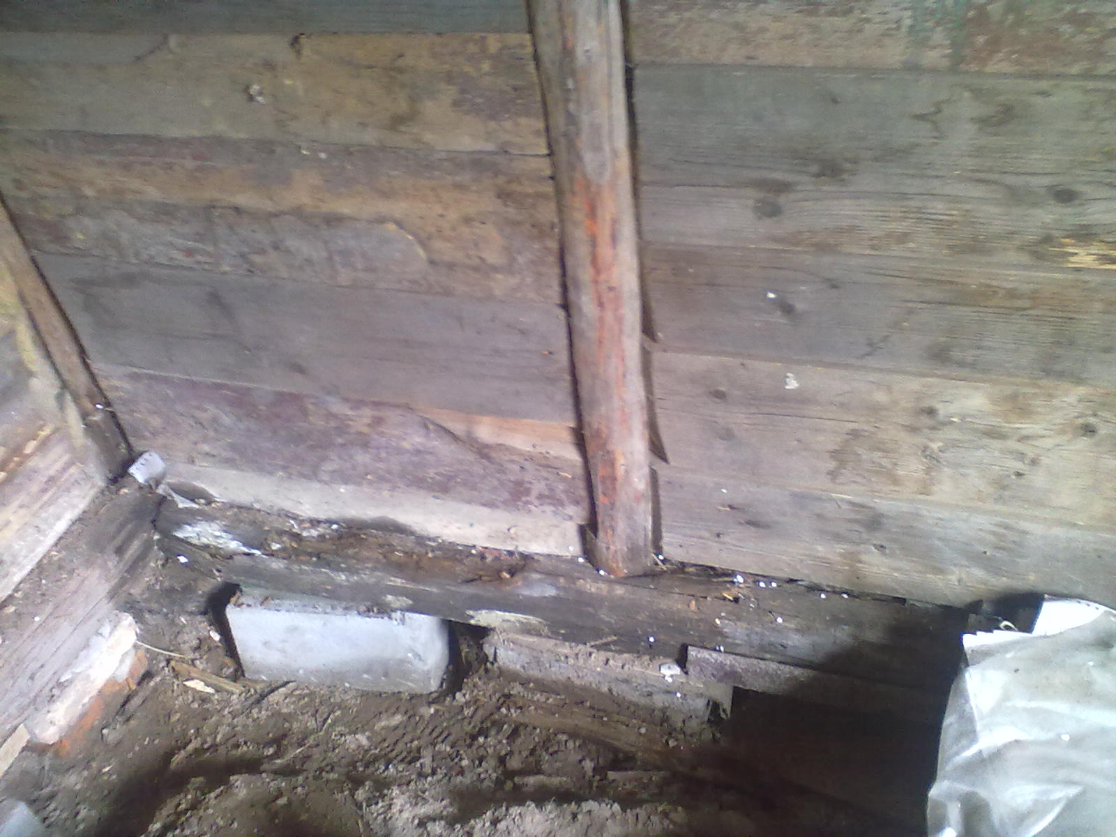

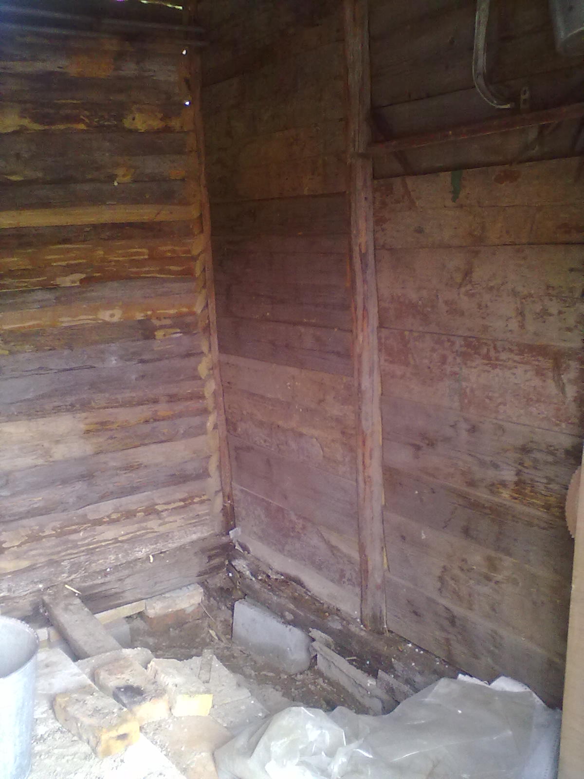

вообщем добрались руки поменять фундамент(тупо стойки) у летнего домика(сарай+кухня+душь) раньше стойки были сделаны из дерева, просто огромные пни. понял я их на блоки и заодно приподнял чуток строение. но при вскрытии пола в сарае увидел ужос.
это бревно между сараем и душем(как раз рядом со сливом душа. оно полностью сгнило. вертикальные опоры стоят только изза конструкции как я понимаю. а ведь сверху еще два бака по 100л каждый.
вообщем как заменить это бревно? что ничего не рухнуло?
швеллер который на фото был положен еще давно(я хз почему)
постройке уже около 20 лет.

Как по мне ...ещё двадцать лет простоит конструкция, а 2 по 100кг это ерунда. Главное, "оторвал" балку от грунта, ещё постоит. Вентилляцию бы (продухи) под пол..

Толя,как правильно,грамотно положить плитку тротуарную 30*30 см? Просвети :bow:
В интернетах то есть инфа,но... лучше от тебя услышать.

Буйный писал(а):Как по мне ...ещё двадцать лет простоит конструкция, а 2 по 100кг это ерунда. Главное, "оторвал" балку от грунта, ещё постоит. Вентилляцию бы (продухи) под пол..
вентиляцию организовал как мог - все везде раскопал чтоб продувало под полом..
а так эта вертикальня балка уже просела на 10 см. можно сказать тупо висит в воздухе. по хорошему надо её поднимать... Толь если даешь гарантию что простоит еще 20 лет то ничего делать не буду... ну если что ты будешь обязан приехать и починить (w00t) :xa: :padctalom:
впринципе появилась идея как её поднать......
2 домрата и хороший брус.. убераю старое бревно подпихиваю под балку и на двух дократах поднимаю... и потом точно под балкус брусом кирпичи..

рустем Ой, братка, это ж надо опус целый кропать..
Основа успеха - подготовка основания (подушки), это 90 процентов успеха долголетнего лежания плитки (!) . Лучше использовать мееелкий колотый щебень с отсевом (песком разных фракций), трамбовка, проливка водой. Выемка грунта - само собой пред засыпкой. Финишный слой песка с цементом (2..3 см) 1 к 4..5. Резиновая киянка не менее 650 гр. Бордюры по периметру, по нитке и уровню. Идти рядами "на себя", проверяя каждый ряд на выпуклость/вогнутость(дугу), чёб швы не расходились и не сходились по итогу. Квадратная плитка проще в этом отношении - сам увидишь косяки(это не "чешуя"). Перед тобой должно быть насыпано не менее трёх рядов финишной подсыпки - пока заколачиваешь свой ряд, ножками трамбуешь подсыпку под последующий. Натянутая нитка перемещается по забиваемому краю плитки. Колотим до появления "едва зазора" между ниткой и плиткой. Усилие забивания? Нужно раз увидеть, сам поймёшь. Ручками примерно выравниваем отсыпку, укладываем плитку, колотим. Видим, что один угол пошёл очень легко - снимаем плитку, подсыпаем под тот угол, колотим снова...
В оконцовке просыпаем швы мелким песком с цементом ( 1:2..3), тщательно заметаем веником(щёткой) в разных направлениях, излишки сметаем. Проливаем из лейки. После высыхания поверхности - прометаем от остатков смеси. На утро можно повторить процедуру, т.к. появятся шпионы. Низнаю чё ещё писАть..Много нюансов..
Кстати, трамбовка, видна на моих фотках - железяка(пластина) ок.30 мм толщиной :thum1: Фитнесскачалка плачет.

Bemrik писал(а):а так эта вертикальня балка уже просела на 10 см
Никита, сложно по фотке определить состояние сарайки и балки. Но я и похуже видел. Сам сообразишь, не боги горшки .. :beer2: :beer2:

Bemrik писал(а):2 домрата и хороший брус.. убераю старое бревно подпихиваю под балку и на двух дократах поднимаю... и потом точно под балкус брусом кирпичи..
:yes:Примерно так,тока верх незабудь разгрузить 2по100 и брус отработкой обработай чтоб не повторилось как с бревном

Bemrik
Бревно все-таки лучше поменять имхо, раз уж вскрыл это дело, что туда лишний раз лазить?
Глянь на это фото. Там вполне наглядно видна приспособа и технология замены нижних венцов (выкладывал его уже тут). Может быть чем - нить поможет. Этой приспособой были подведены венцы по всему периметру дома.
