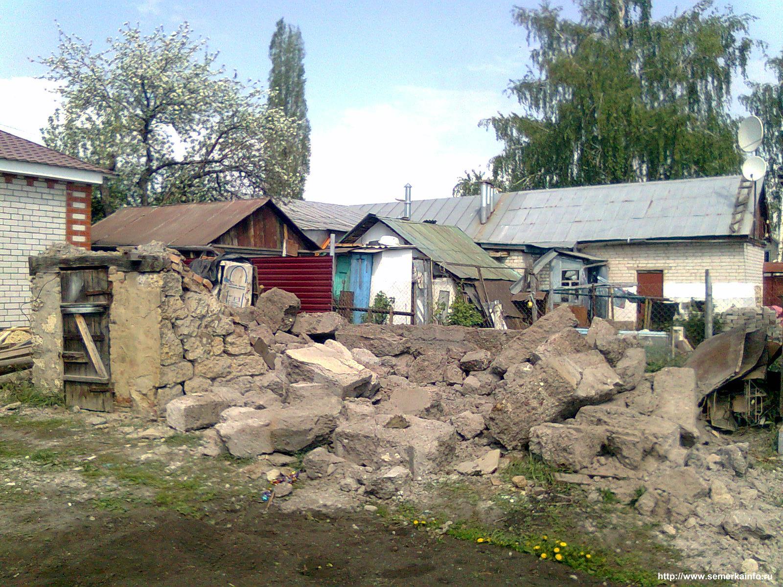

Старт дан.

Re: Всё о стройке, ремонте и отделке жилья
Непрочитанное сообщение Сусанин » Чт май 10, 2012 17:57:56
ломать не строить :psih: :tease: :clap2: :D
Сообщения: 9228
Благодарил (а): 803 раза
Поблагодарили: 1680 раз
Непрочитанное сообщение zalex » Чт май 10, 2012 18:00:47
за час управились :psih:

zalex писал(а):Старт дан.
А проект финиша согласован? LOL

Буйный писал(а):А проект финиша согласован?
эскизная документация и 3д модель каркаса :psih:
все остальное в голове
гость писал(а):Ой, не скажите!
Ну в моем случае создавалось ощущение, что цемента в стенах нет вообще, пальцем ковырять можно было.
Кстати, шлак никому не нужен? Самовывоз из Ельца, помогу погрузить. В нагрузку 3 литра елецкого светлого.
Это больше на Финиш смахивает! Для сарая старого, по крайней мере. LOL

Randall писал(а):Это больше на Финиш смахивает!
Я бы сказал эстафета.

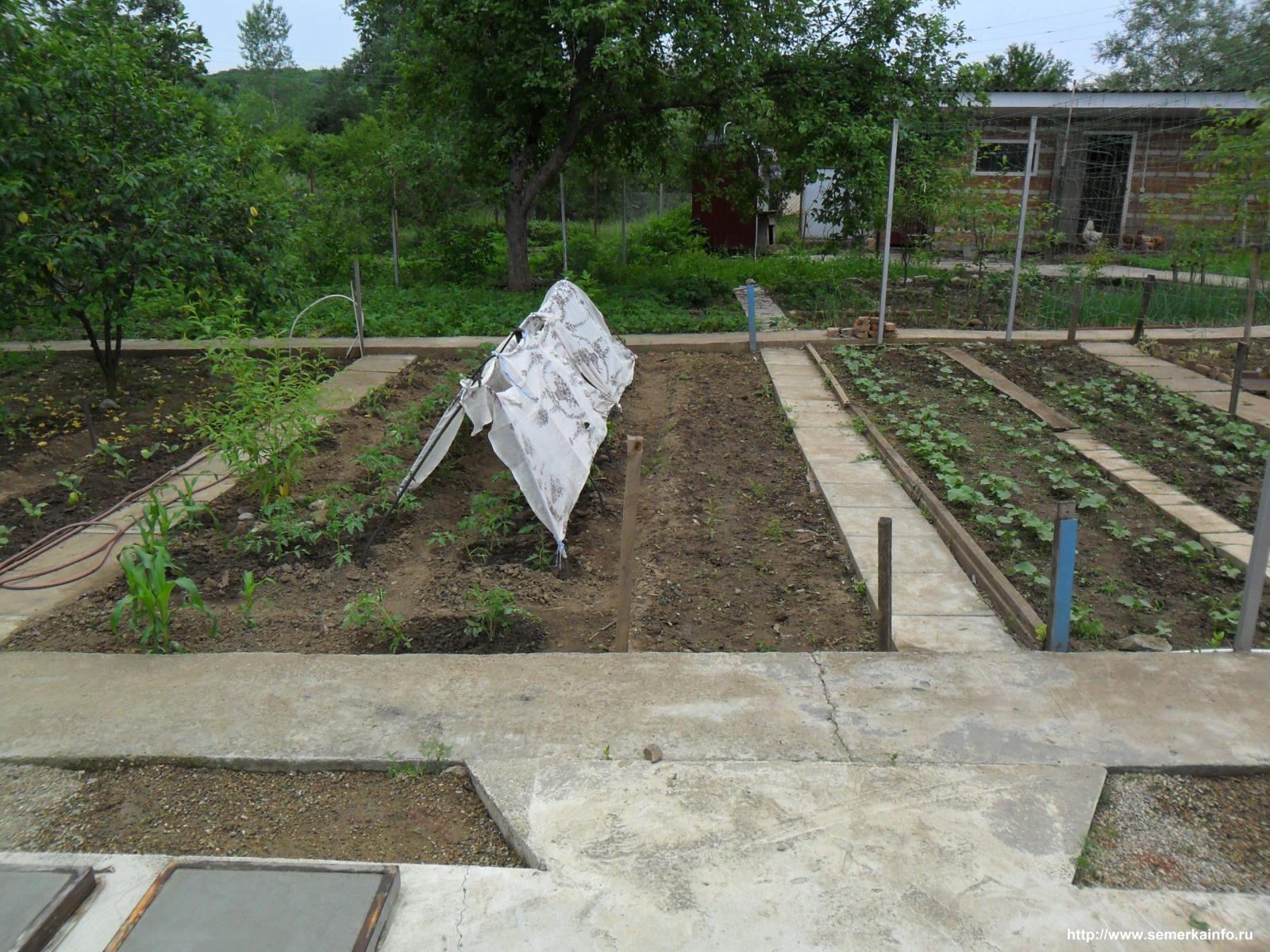

Непрочитанное сообщение Буйный » Вт май 22, 2012 4:24:35
Вот такие плиты делаю по формам, 45х45х5 см. Объём ровно ведро щебня. Без армировки, но с добрым железнением цементом. Очень хороши для садовых дорожек, мощения дворов и т.п. Несомненный плюс - это возможность перепланировки.

Непрочитанное сообщение Classic » Вт май 22, 2012 17:33:44
Толик, завидую! Молодой ещё пенсионер- масса свободного времени для занятий по обустройству жилья и участка. Сам бы с удовольствием занялся подобным, но... Чтоб заслужить два выходных, надо пять дней попотеть. А в выходные один день на работу по строительству (мне в удовольствие), а второй день надо удовольствие жене доставить (я не о том, а в смысле активного отдыха... То есть в смысле- лодочные прогулки, шашлыки, лыжи, коньки... :) ) Не успеешь оглянуться- выходные пролетели, и опять в казематы! :sad:

Непрочитанное сообщение Буйный » Вт май 22, 2012 17:46:48
Classic писал(а):Молодой ещё пенсионер- масса свободного времени для занятий по обустройству жилья и участка.
Валер, штобы это время прошло с пользой, я те же пять-шесть дней в неделю арбайтаю на граждан нашего городишки. Цемент, например, на улице не валяется, а на пенсию далеко не уедешь. Хотя, сам себе хозяин, конечно :yes: .
Кстати, использую волшебный серый порошок только марки ПЦ-500 Д0 от Новоросцемента, без минеральных добавок. Это просто вещщщь, голимое сало :thum1: 300 руб/ровно 50 кг мешок. Распалубка возможна через 10 (!) часов.
