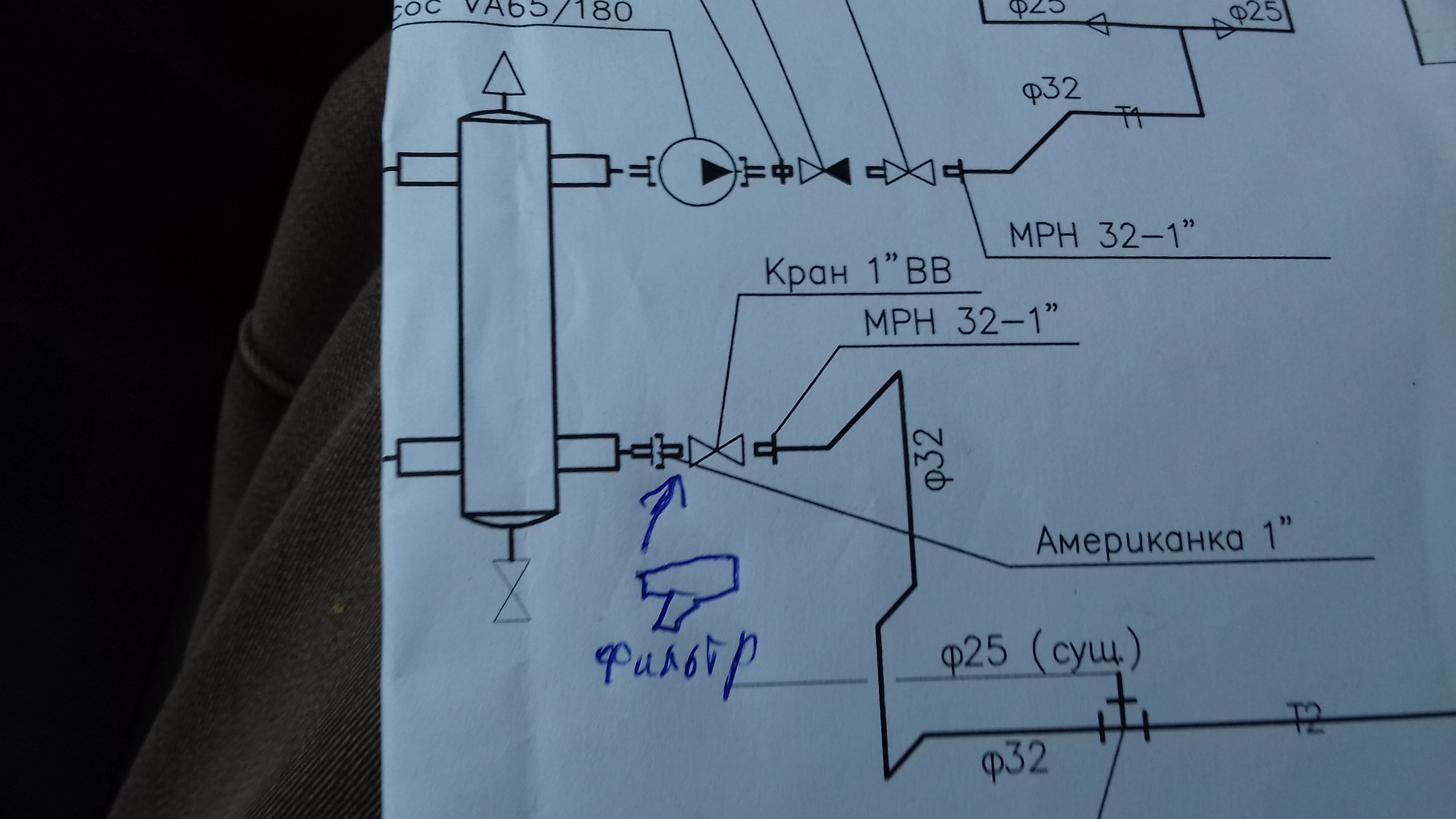

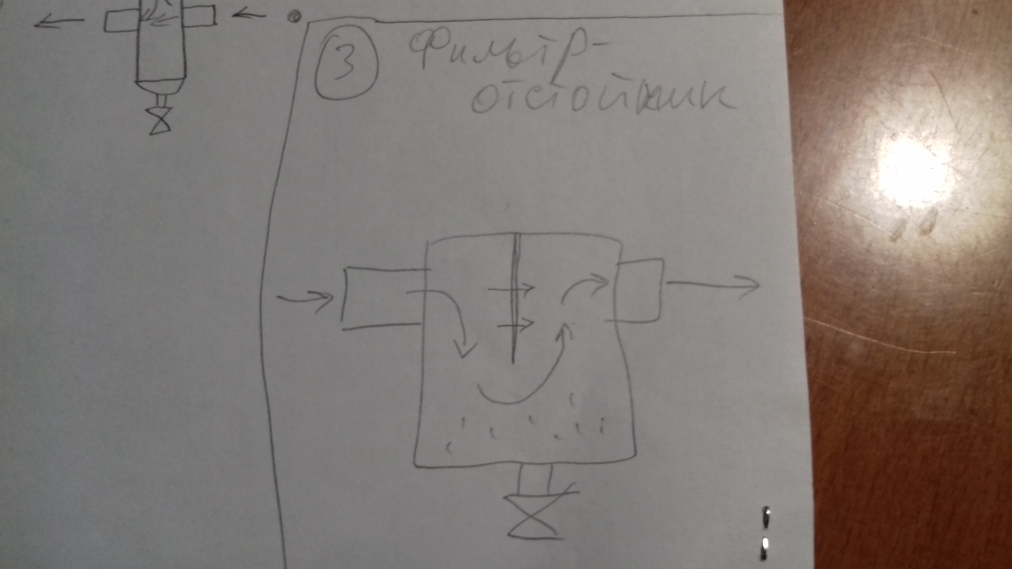

Зашёл спор у меня с проектантом нашим о необходимости установки фильтра сетчатого на обратку с системы отопления перед гидрострелкой, которая слелана через жопу я считаю. Даже по расчёту не катит. Вобшем пишет он мне шо нада читать матчасть мне и шо там падает скорость воды и мусор оседает вниз стрелки. а я грю- у нас такая стрелка, шо весь мусор уйдёт в котёл! Вот текст шо я ему написал и рисунки привёл. ---
Вот тебе рисунки. Если вести речь о гидр.стрелке на рисунке 1, где сделано по правилам диаметров и всё такое, то тут да- в стрелке падает скорость и мусор из системы ьудет выпадать в осадок, не поднимаясь к патрубкам верхним и не засасываться в котёл. Но у нас не стрелка, а гидравлическое недоразумение, где если сыпнуть мусора в точку А, то он легко окажется в точке В и даже в точке С немного!   Ещё стоит рассмотреть умтройство фильтра-отстойника из трубы, диаметром 250, и врезанными в верхней части трубами ду50. Плюс внутри пластина рассекатель-разлелитель. Вот там мусор выпадает в осадок! И можно обойтись без сетчатого фильтра.
Да. В нормальной стрелке ещё сверху рассекатель -разделитель ставится как в фильтре-отстойнике. :D
Отправлено спустя 1 час 3 минуты 53 секунды:
И вобще меня убило создание стреоки из двухдюймовой трубы. И это в проекте такое. И он - проектант- мне ещё шото втирает про чтение матчасти, если стрелка по матчасти лелается по правилу трёх диаметррв! А это значит шо для наших дюймовых врезок уже труба нужна 76 мм. А тут 2" . Я просто ржал.

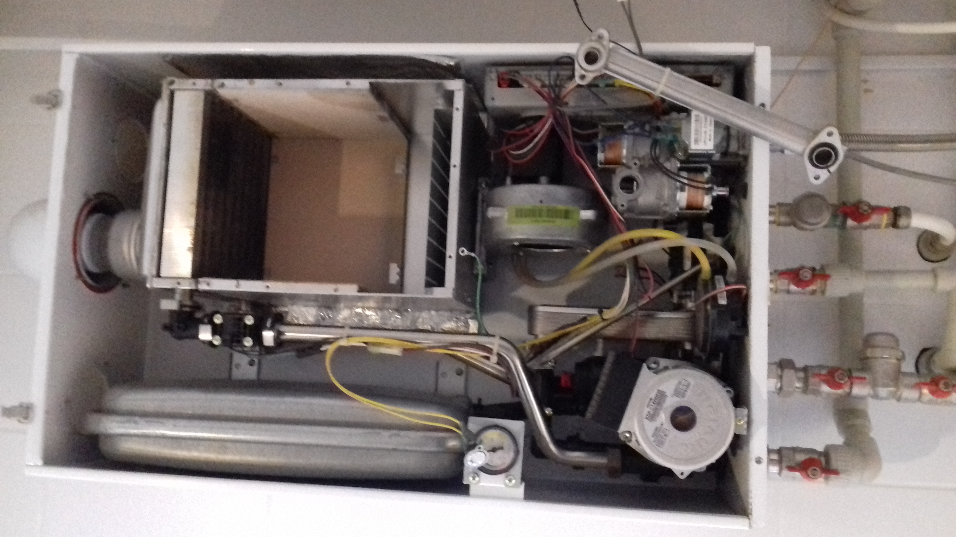

Непрочитанное сообщение X-TAZ » Чт окт 24, 2019 19:28:05
В напольниках глюк - когда тухнет периодически или не держит фитиль. Помогает чистка контактов термопары, прерывателя термопары, контактов датчиков тяги и перегпева. Также чистка фитиля.
В настенных котлах. например сёдня старенький ферроли. Жалоба- не накачует давление при открывании крана подпитки. котёл лето простоял выключенный. Нашёл при обследовании - не крутится насос, не показует манометр. Не работает реле давления!!!! Одновременно всё! Чистка штуцера подсоединения манометра оживила манометр, чистка реле давления воды не оживила реле- оно постоянно замкнуто! . Насос крутнул и норм! Почистил пыляку , паутину, теплообменник. Помыл чуток тряпочкой. Котёл работает. заказал реле давления воды для замены. Котлу 14 лет. :thumbsup: :thumbsup:
