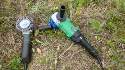

Вот такими штучками интереснее шлифовать профиль, имеющий вогнутые стороны, нежели лепестковыми кругами.

Смотря что делать. Я старую краску на воротах лепестковыми снимал. Такими железками не снял бы.

А мне такой сподручней работать. Ток успевай водить. Можно даже одной рукой.

Толя, на фото такая на чуть более мощной полировалке хитачи (хикоки, чёрт их дери) стоит; 1250Вт. Уплощенную чашку на 125мм мелкая болгарка не слишком хорошо тянет. Ей в узких местах зачищал.
