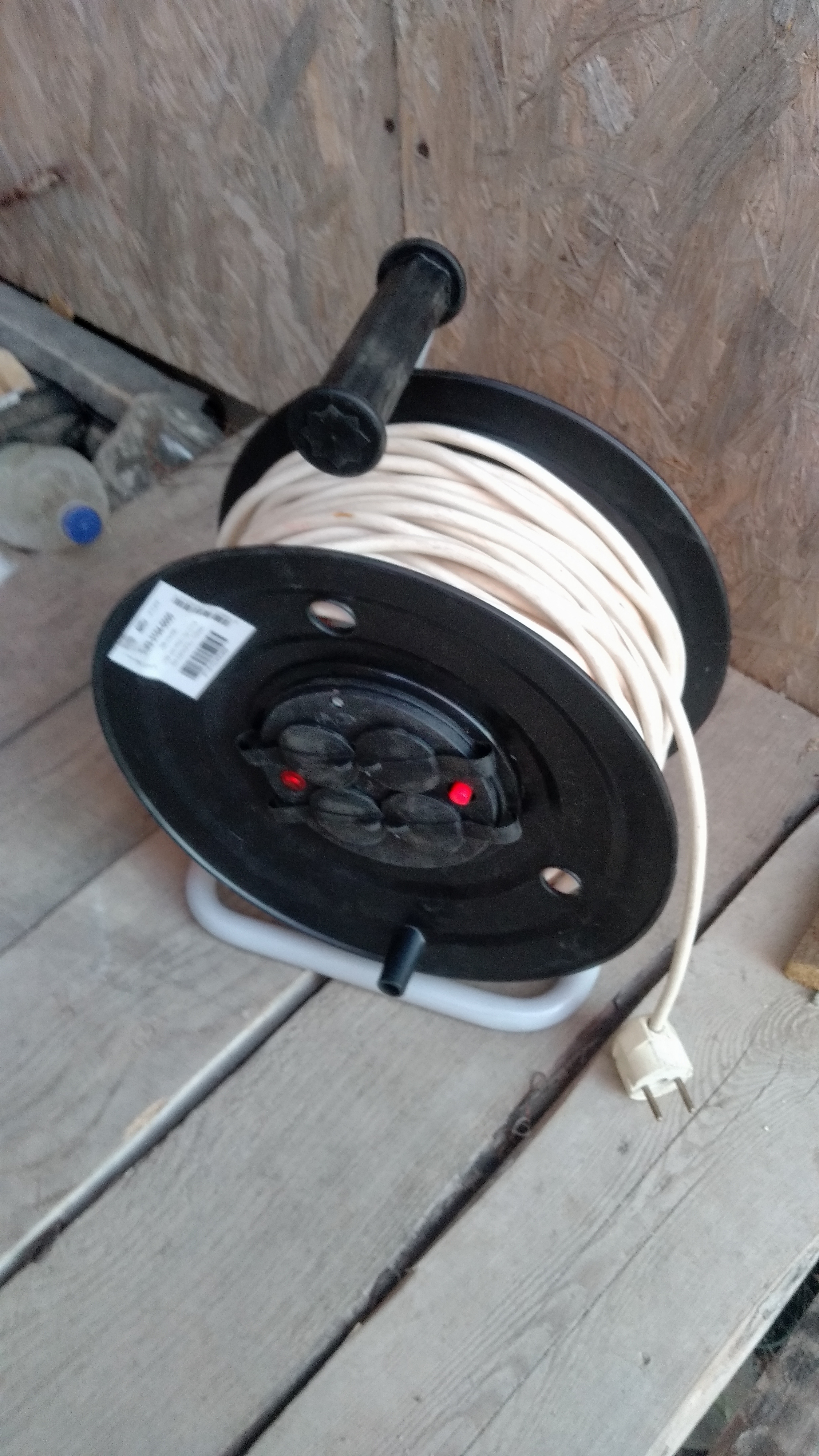

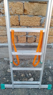

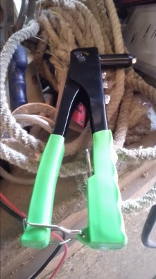

Сегодня на рынок ездил, отоварился анкерами, сверлом к ним,
катушку для провода, надоело моток тягать,
Клепальщик и ленту( лесенку починить).
И лопату совковую, старая наладан дышит... :)

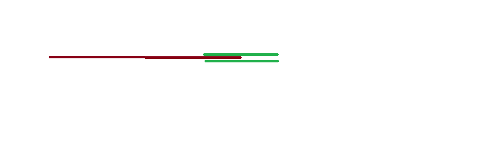

я по не опытности взял 6 метровые, вместо 4.
скажите, так вязать можно?

Непрочитанное сообщение Буйный » Чт сен 05, 2019 6:11:33
andy писал(а):
Ср сен 04, 2019 7:01:17
так вязать можно?
Конечно. А если с двух сторон, то ваще огонь.

Непрочитанное сообщение andy » Чт сен 05, 2019 9:59:10
А зачем с двух сторон?
Отправлено спустя 1 час 43 минуты 55 секунд:
А, имеется в виду с двух сторон балки и продолжения...
Так оно так и нарисовано, увеличить рисунок только надо.
