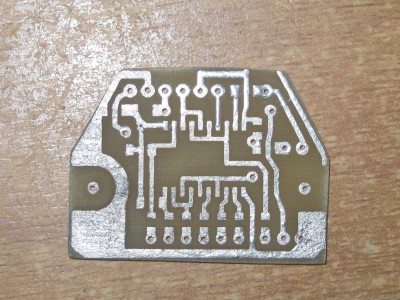

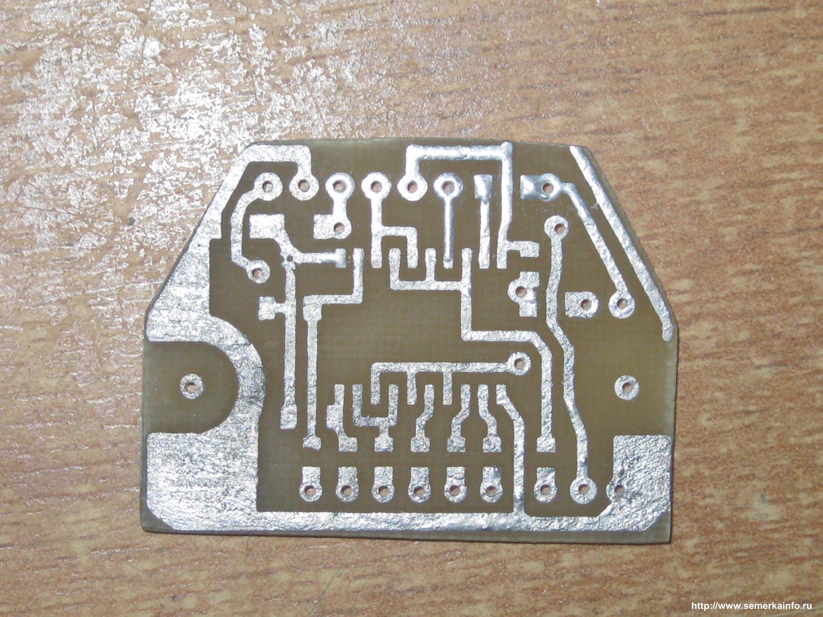

ни чего страшного, да это понятно, сам СМД иногда паяю, по луту понял спасибо, сейчас тоже начал эксперементировать с лутом после того как Жека дал ссылки на сайтец, там довольно подробно в разных вариациях, попробовал печатать на подолжке от самоклейки, тонер хорошо от подложки отходит, увидел на том сайте что переносят его на плату при помощи ламинатора, на работе ламинатор есть, так вот пробовал и на рекомендованной в роликах температуре и после на максимальной что ламинатор может отдать, в итоге тонер слабовато прилипает или ламинатор плохо прижимает, в общем не особо мне понравилось начал травить рисунок начал слазить, просмотрел еще один ролик там парнишка на фотобумаге печатает и утюгом на максимуме переводит, рисунок распечатал, сегоднся дома попробую перевести и вытравить, понравился ролик в нем лудят платы в домашних словиях, очень простая технология и получается как заводская, тоже хочу попробовать, как только плата получится удовлетворительного качества... з.ы. делаю программатор для атмеля, хочу сделать лабораторный блок питания на базе ATX -го...

Вообще если тонёр отходит от текстолита, значит ты его прогреваешь мало. Оптимальное время и температуру я как нашёл, нагревал до тех пор пока тонёр плавится не начинает и немного убавил время нагрева. А температура утюга- максимальная. Методы фоторезиста и т.д. слишком сложные, да и на кой они если ЛУТом получается неплохо. А проспособлений у меня нет никаких... банка разве что для железа хлорного... :i LOL

в выхи грел на максимуме, в общем получилось не плохо, можно сказать что я доволен, после залудил в ванночке сплавом розе, только что то он немного неровно лег, но в принципе весьма не плохо...

Отличный результат! :beer2:

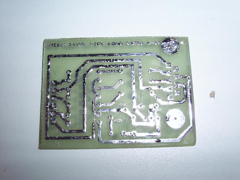

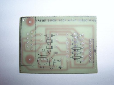

а я седня вечерком заморочился, и сделал себе платку для программатора Громова, от com-порта ...
плату нарисовал в протеусе, сделал по ЛУТ, облуживал простым паяльником
и вот что получилось ...
сторона проводников
сторона деталей

:thumbsup: Да уж, такие технологии раньше и не снились. Может и себе потренироваться на досуге?

Smoky555
отлично!!! :thumbsup:

Облуживай через экранную оплётку, старый проверенный метод. :yes: :beer2:

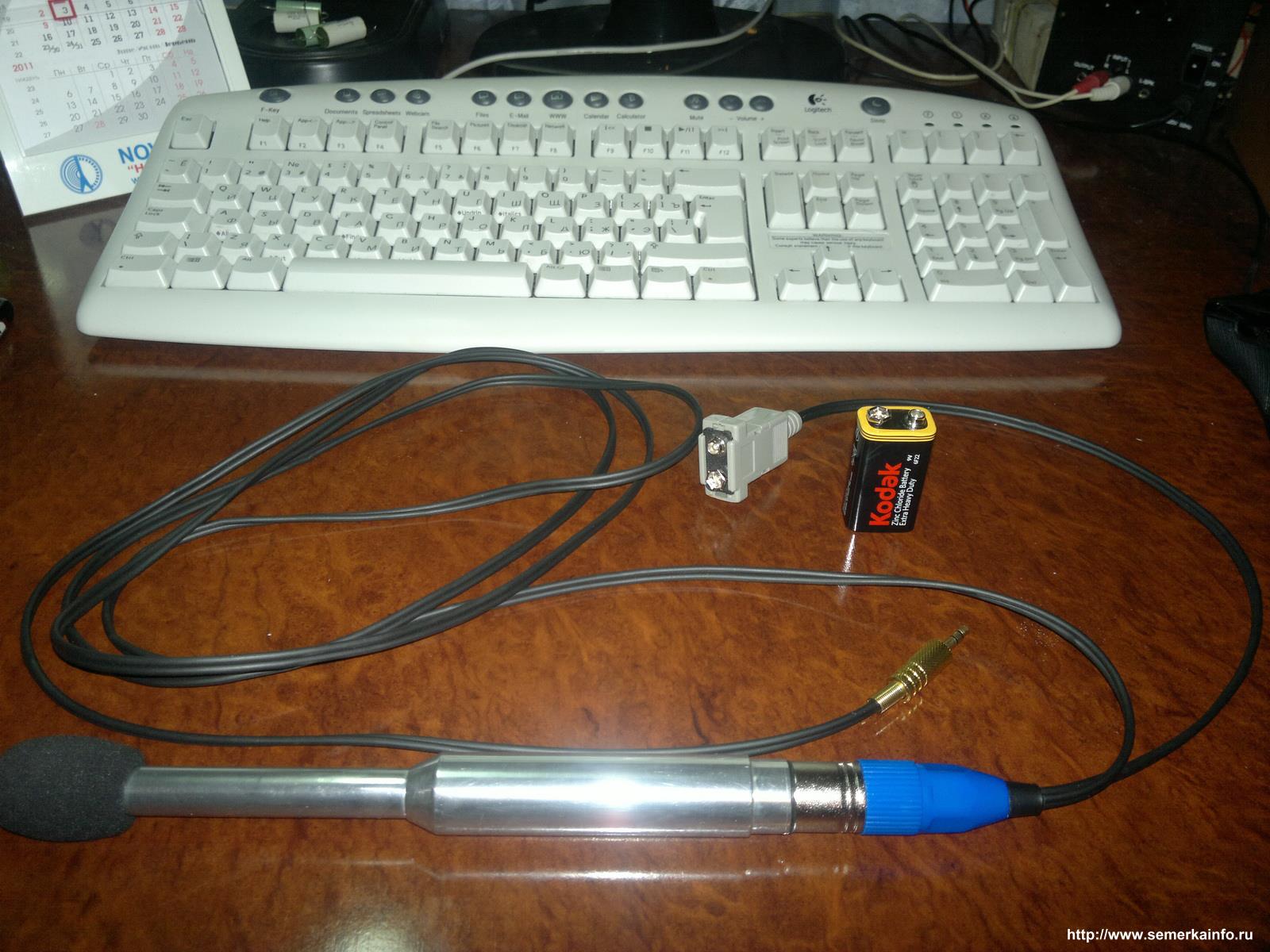

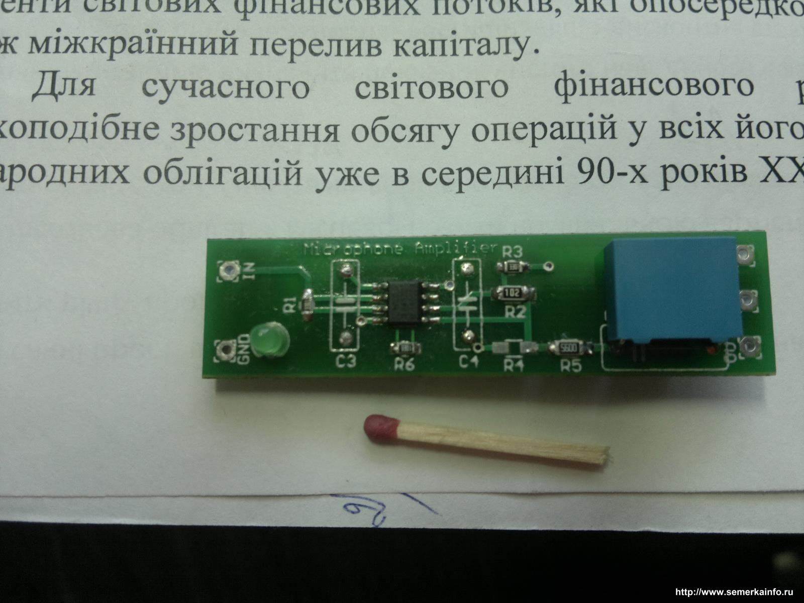

Я тут тоже немного пошалил. LOL Собрал микрофон с усилителем для замеров Т/С параметров у динамиков, правда, ещё не откалибровал.

А зачем оно тебе надо?
