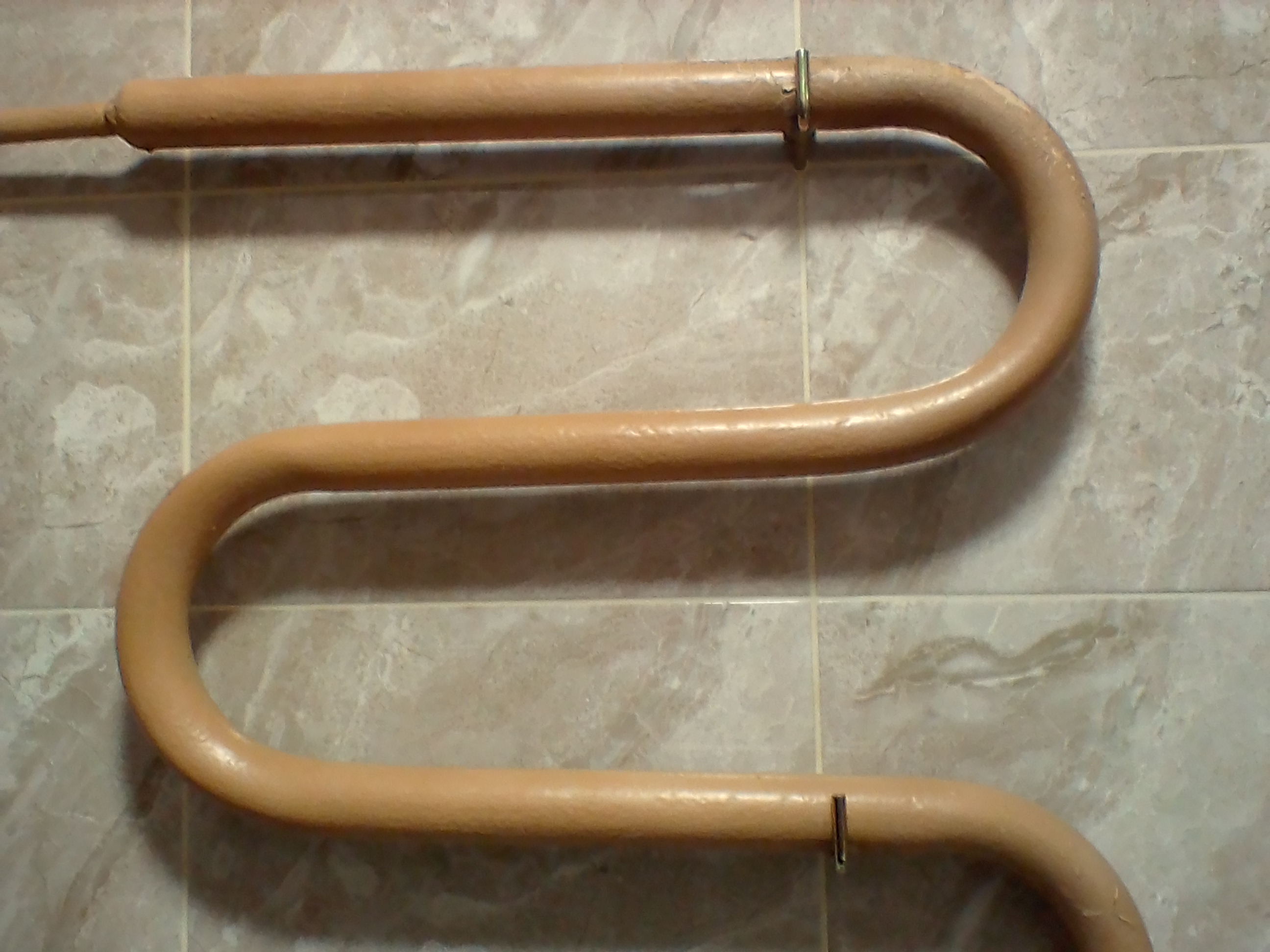

Непрочитанное сообщение мишаня » Вт фев 25, 2020 8:36:07
Вт фев 25, 2020 7:54:44
плитку из-за этого не доложу никак,
я оставил старый змеевик,ибо толковый цельнотянутый из нержи стоит 4100.ну его нафик.обрезал старые крепления.положил плитку.просверлил в плиточке дырдочки и на дюбеля вот такие крючки.покрашу сам змеевик после отопительного сезона...

Непрочитанное сообщение Иван64 » Вт фев 25, 2020 14:05:42
я оставил старый змеевик,ибо толковый цельнотянутый из нержи стоит 4100.ну его нафик.обрезал старые крепления.положил плитку.просверлил в плиточке дырдочки и на дюбеля вот такие крючки.покрашу сам змеевик после отопительного сезона...IMG_20200225_102740[1].jpg
Если в Питере есть знакомые, могу передать через них хорошее сушило с нержавейки
