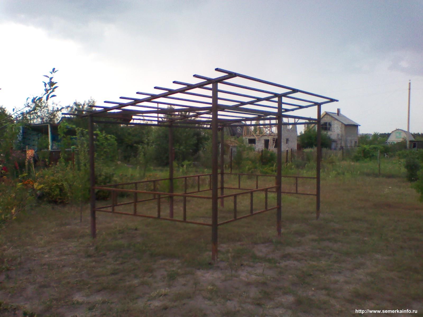

Ну вот- беседка на даче почти готова. Осталось приварить уголки под лавочки, покрасить и ложить кровлю. Обрешётка частая- под металлочерепицу, шаг 35 см. Заценивайте, критикуйте:

Classic Я бы свесы чутка увеличил - дождь с ветром не даст нормально посидеть, спина будет мокрая..
Classic писал(а):покрасить
:no: :no: Загрунтовать ГОСТовской грунтовкой для начала или импортом.

Толик, согласен- со свесами малость недодумал. Можно было побольше, тем более трубы-то длинные были, лишнее отрезАл. Но чё-то подумал по 30 см достаточно будет. В принципе не критично- лавочки и стол будут в одной половине беседки, а вторая- свободная,- там пара кресел будет стоять, там и укроемя от дождика. :)
Грунтовать- само собой! :yes: А что- грунт именно ГОСТовский смотреть или фирмУ? Я как-то не думал про это- грунт и грунт. :hmmm:

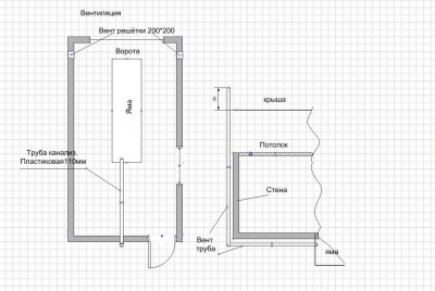

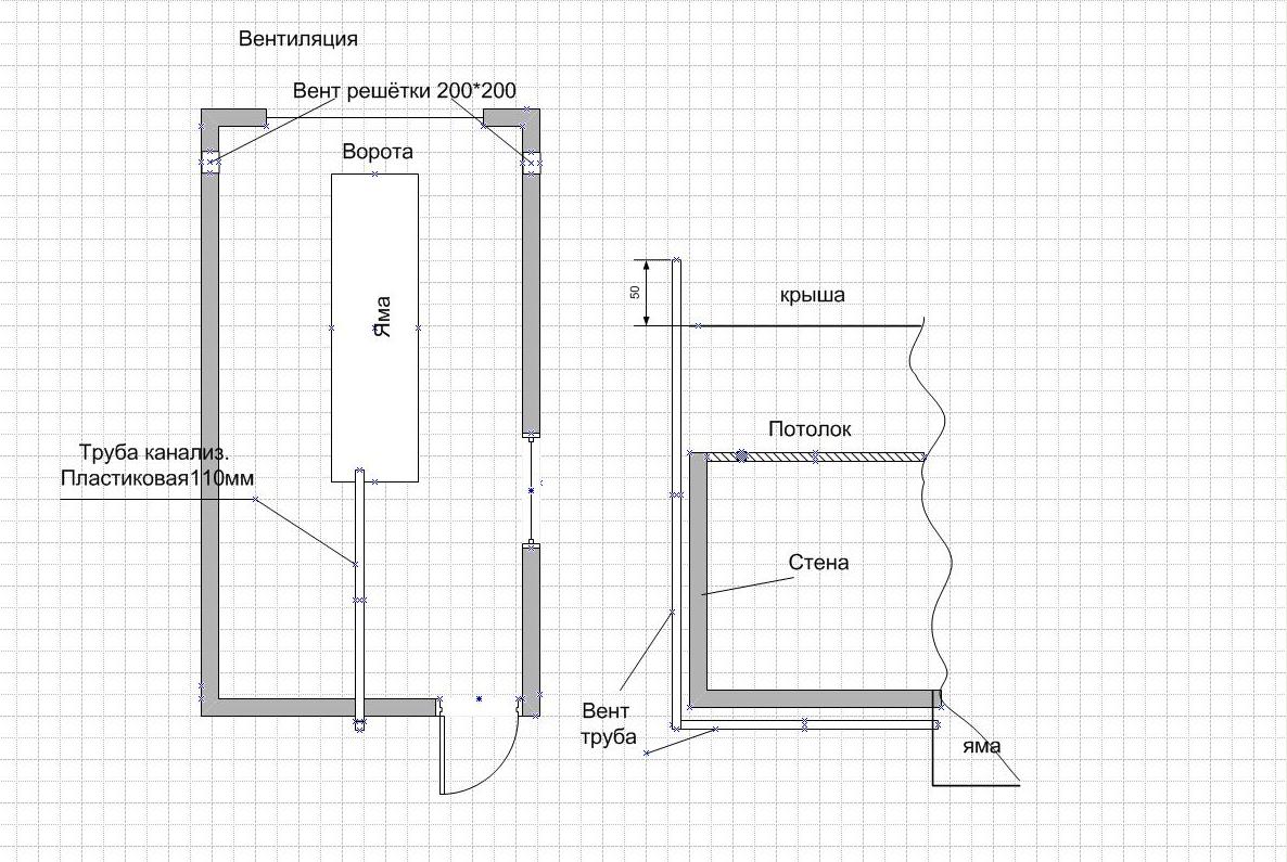

И вот настало время, начали сами своими силами, строить домик для машинки тёплый уютный большой, :D вобщем гараж
Итак размеры сейчас наружные и (гараж из сборной из метала) 3,3*6,5м, делаем так, обкапуем по периметру фундамент (глубина 90см), размеры 3,9*7м. В фундамент шлак 20-30см, арматура и бетон, далее стены из 0,5 шлакоблока, окна, двери, ворота крыша.........
Вытяжка как её придумать. я тут покумекал (щас её воще нет). Итак с ямы вывожу трубу диам 110м пластиковая канализация, потом её по стенке и выше уровня крышы на 50мм - это отвод воздуха,
а приход далаю над воротами (или по бокам)вентеляц. решётки в 20см от верха потолка гаража.
Чертежей нет пока всё в мыслях.

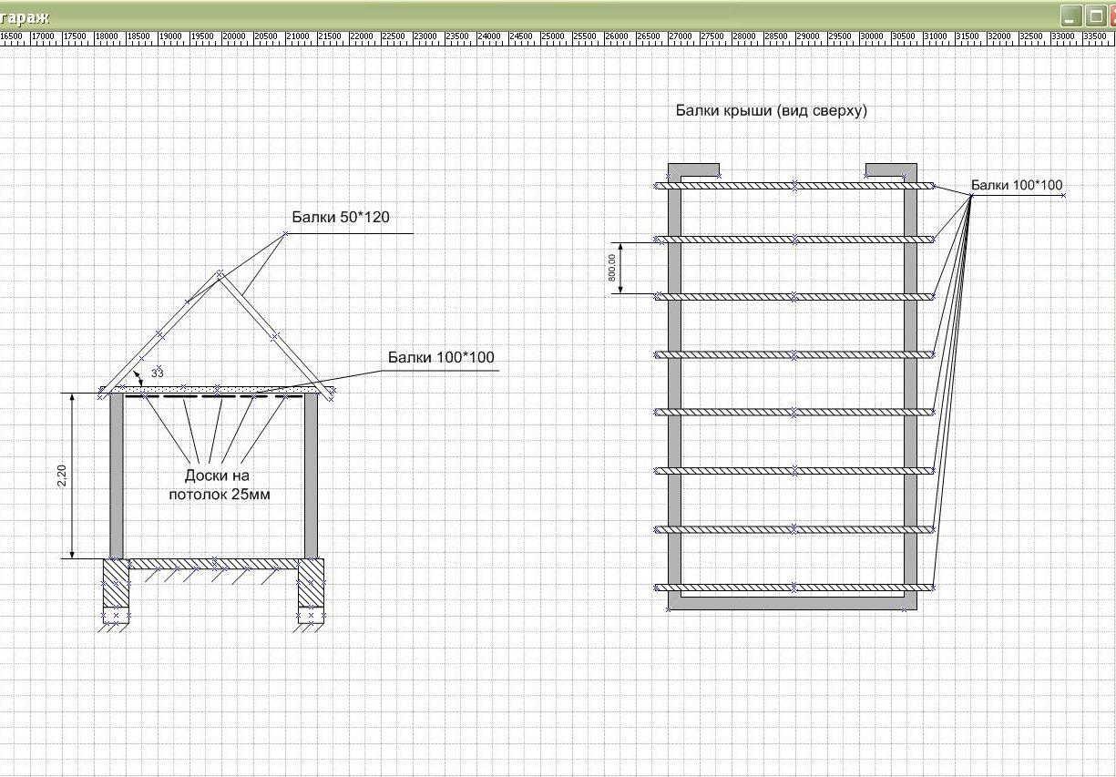

Немного поиздевался, и ещё поиздеваюся над гаражём. :D
Итак вот фотки
В суботу эту часть дорыли
вчера вырыли гдето 40%
Итак глубина около 90см ширина 35-40см
Хотел скинуть док визио, но тут написано "Расширение vsd запрещено администратором".
Щас сфоткаю всё и выложу
чертёж гаража
Итак помогайте, советуйте что не так что можно улучшить и т.д. опыт в строительстве есть поэтому думаю что на 90% всё уже верно, но всё же...

Непрочитанное сообщение zalex » Вт сен 11, 2012 18:36:52
дим 99
А почему вторую трубу на приток в яму прокинуть не хочешь? Вопрос то копеечный.
и вент решетки 200*200 на какой высоте расположить планируешь?
Крыть чем собираешься?

zalex писал(а):А почему вторую трубу на приток в яму прокинуть не хочешь? Вопрос то копеечный.
Есть один момент, приточную если тянуть так надо ещё бетон и с другой стороны вырезать к воротам. Так получается что из ямы воздух постоянно высасуется а поступать будет из вент решёток. С высотой ещё не определились одну точно под крышей наверху вторую ещё думаем мож подиагонали снизу хз.
zalex писал(а):Крыть чем собираешься?
А вот крыть собираемся синей металочерепицей или профнастилом.

дим 99 писал(а):надо ещё бетон и с другой стороны вырезать к воротам
да ты сделай хоть с той же стороны, но ниже, воздух циркулировать лучше будет, и яму накрыть поплотнее не забудь
