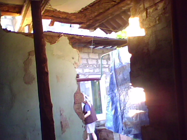

дим 99 писал(а):Всё делали сами, с отцом вместе
Большая работа проделана, и хорошо, что самостоятельно - средства экономятся, а опыт приобретается :thum1:
Стены будешь как-то облагораживать?

дим 99
Сообщения: 3675
Модель авто: 2101 82 г.р.
Откуда: Донбасс

Опору можно сделать основываясь на промежуточные стены в коробке (стены разумеется не из гипсокартона), а затем балки скрепить между собой. Сложного ничего. опора есть.
Там конечно по ситауции как действуют силя на изгиб, излом, подьём сжатие ....и т.д. , всё это учитывать.
дим 99
Сообщения: 3675
Откуда: Донбасс
Благодарил (а): 112 раз
Поблагодарили: 158 раз
Re: Всё о стройке, ремонте и отделке жилья
Непрочитанное сообщение дим 99 » Пт мар 16, 2012 11:11:22
Олежек
вот если интересует.
П-образные опоры в действии

Такую матицу можно и через 6 м прокинуть :thum1:

дим 99
а потом подогнали под "старую крышу" грубо говоря новые стены?

Непрочитанное сообщение дим 99 » Пт мар 16, 2012 11:27:10
Ага :yes: только ещё и фундамент новый, тот разбили, вырыли, и залили новый ленточный с арматурой.
