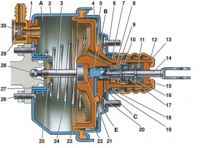

после двух трех торможений вут перестает работать и педаль сановится жесткой, в чем проблема? клапан не держит? или в шланге дырка? или в чем еще? вус спорт, менять жалко т.к. года два ему только :sad:
Поблагодарили: 1275 раз
Re: Все вопросы про тормоза
Непрочитанное сообщение zombie177rus » Вт янв 15, 2013 17:29:12
Дырка шипит.Начни с клапана.

Имеется ввиду угловой штуцер со шлангом на одном конце и вставленный в ВУТ другим концом?

Угловой штуцер и есть клапан.Там ещё есть фильтр воздушный со стороны педалей.Забитый и замёрзший,он такую же козу сделает.
Непрочитанное сообщение zombie177rus » Вт янв 15, 2013 21:34:48
Фильтр впуска воздуха в ВУТ под гармошкой-резинкой.Во как (w00t) !
Непрочитанное сообщение D.I.M.A.R. » Вт янв 15, 2013 21:36:09
zombie177rus писал(а):Фильтр впуска воздуха в ВУТ под гармошкой-резинкой.Во как
кусок паралона который?
кусок паралона есть, но я думал это просто затычка, чтоб не дуло LOL оно в порядке :yes:

Непрочитанное сообщение Буйный » Ср янв 16, 2013 5:07:20
D.I.M.A.R. писал(а):кусок паралона который?
Ну а чем не фильтр, который кстати, так и называется - воздушный фильтр, поз.15. :yes: .
Миша писал(а):начну с клапана
Начни, поз.29 и 30 скрина. Да и сам шланг не мешает проверить на предмет отсутствия трещин и его заделку с обоих концов.
Непрочитанное сообщение Миша » Вт янв 29, 2013 16:34:20
шланг пора менять, он на конце около коллектора в месте изгиба переломился и держался только на нитках :D :slap:
