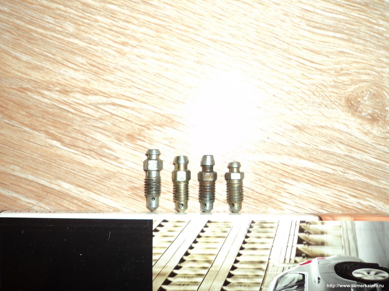

Непрочитанное сообщение рустем » Пт окт 26, 2012 13:12:49
Есть отличие.
2101-1602591 копеешный передний/задний на все
2101-1602591-01 восьмой передний
Есть разница,фотки чуть попозжа,спецом по сусекам порылся

Непрочитанное сообщение рустем » Пт окт 26, 2012 15:01:50
Вот фотки,слева восьмой передний

Непрочитанное сообщение zombie177rus » Пт окт 26, 2012 15:10:34
Спорить не буду,не задавался вопросом найти истину на эту тему.Лежит у меня мешок кило на полтора с конца 70-х годов штуцеров,что справа на фото.Так и отложилось в памяти.

Непрочитанное сообщение рустем » Пт окт 26, 2012 15:16:49
Я как-то пытался заменить дефектный штуцер другим,от заднего тормозного цилиндра,он не держит,не достает конусом до дна отверстия под штуцер.
