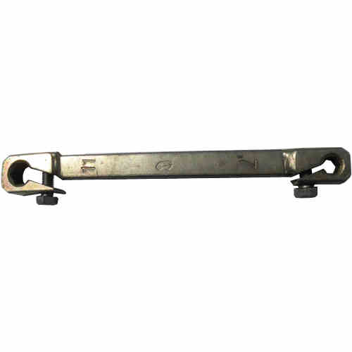

Вопросец, немного не по классике, но всё же, авто ВАЗ-21099 98 г.в. карб., заводские штуцера для прокачки под какой ключ под 8 или под 7? Поменял вчера товарищу тормозные шланги, хотел прокачать, а не тут-то было. Использовал такой ключик, только на 8
Зажимаю штуцер, чтобы сорвать и нифига ключ свободно зажимается на штуцере и почти легко прокручивается, пробую одеть обычный накидной, 7го размера, а не налазит :hmmm:
Теперь и думаю это так чтоли слизали грани штуцера, что 8й ключ не берет? На крайняк буду высверливать, новые штуцера и сверла левого вращения в наличии есть :yes:

Штуцера на "8".Скорей всего грани слизало.Можно стукнуть сверху по штуцеру молотком,для ослабления натяга.Иногда приходилось снимать цилиндр,зажимать штуцер в тисках и так отворачивать.

Непрочитанное сообщение metallict422 » Чт окт 25, 2012 6:50:14
рустем писал(а):Штуцера на "8".Скорей всего грани слизало.
блин, а я вчера так ключ затягивал, что даже один болт затяжной сломал на ключе.
рустем писал(а):Иногда приходилось снимать цилиндр,зажимать штуцер в тисках и так отворачивать.
походу так и придётся сделать. Тем более, что это безопаснее, чем сразу сверлить.
Поблагодарили: 1328 раз
Re: Все вопросы про тормоза
Непрочитанное сообщение рустем » Чт окт 25, 2012 6:56:35
Со сверлением штуцера может возникнуть веселье-он стальной,корпус люминь,чуть в сторону и всё,приехали.Иной раз проще,быстрее и выгоднее заменить цилиндр.
