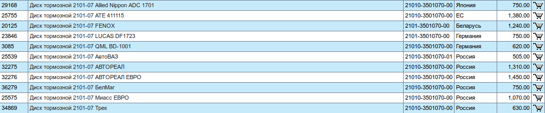

Прочитал на форуме, что минимальная толщина тормозного диска должна составлять 9мм. решил ради интереса проверить у себя. левое примерно 5,5мм, правое около 6,5мм... почему-то возник вопрос: йа креведко? машина еще очень хорошо тормозит, толщина колодок около 8мм
Благодарил (а): 214 раз
Поблагодарили: 1435 раз
Re: Все вопросы про тормоза
Непрочитанное сообщение четвёрковод » Вс июн 24, 2012 20:03:26
Володь, и ты с такими тормозами отжигаешь!
Меняй немедленно если ездить надо!
На толщину колодок плювать в данном случае, ни чего не меняет и не оправдывает!
Благодарил (а): 1967 раз
Поблагодарили: 968 раз
Непрочитанное сообщение DJTigra » Вс июн 24, 2012 20:24:37
а может потерпит пару месяцев? а я аккуратней ездить буду. правда я не знаю, сколькоиони новые стоят. до 500гр пара потяну еще, свыше нет, деньги в другое место собираются
Непрочитанное сообщение четвёрковод » Вс июн 24, 2012 21:40:04
По нашим ценам и в половину твоей суммы уложиться можно.
Подробности по ценам и производителям: http://avtopasker.ru с запросом тормозной диск.
