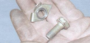

Непрочитанное сообщение D.I.M.A.R. » Вс апр 08, 2012 11:31:47
Болты крепления тормозного суппорта отличаются формой головки.
Верхний болт (15970721 М10х1,25х25)
Нижний болт, а - сферическая часть головки (2101-3501190 М10х1,25х25)
А вопрос такой - почему они разные :question: Зачем нижний фигурный? (шаг резьбы и длины болтов одинаковые)
