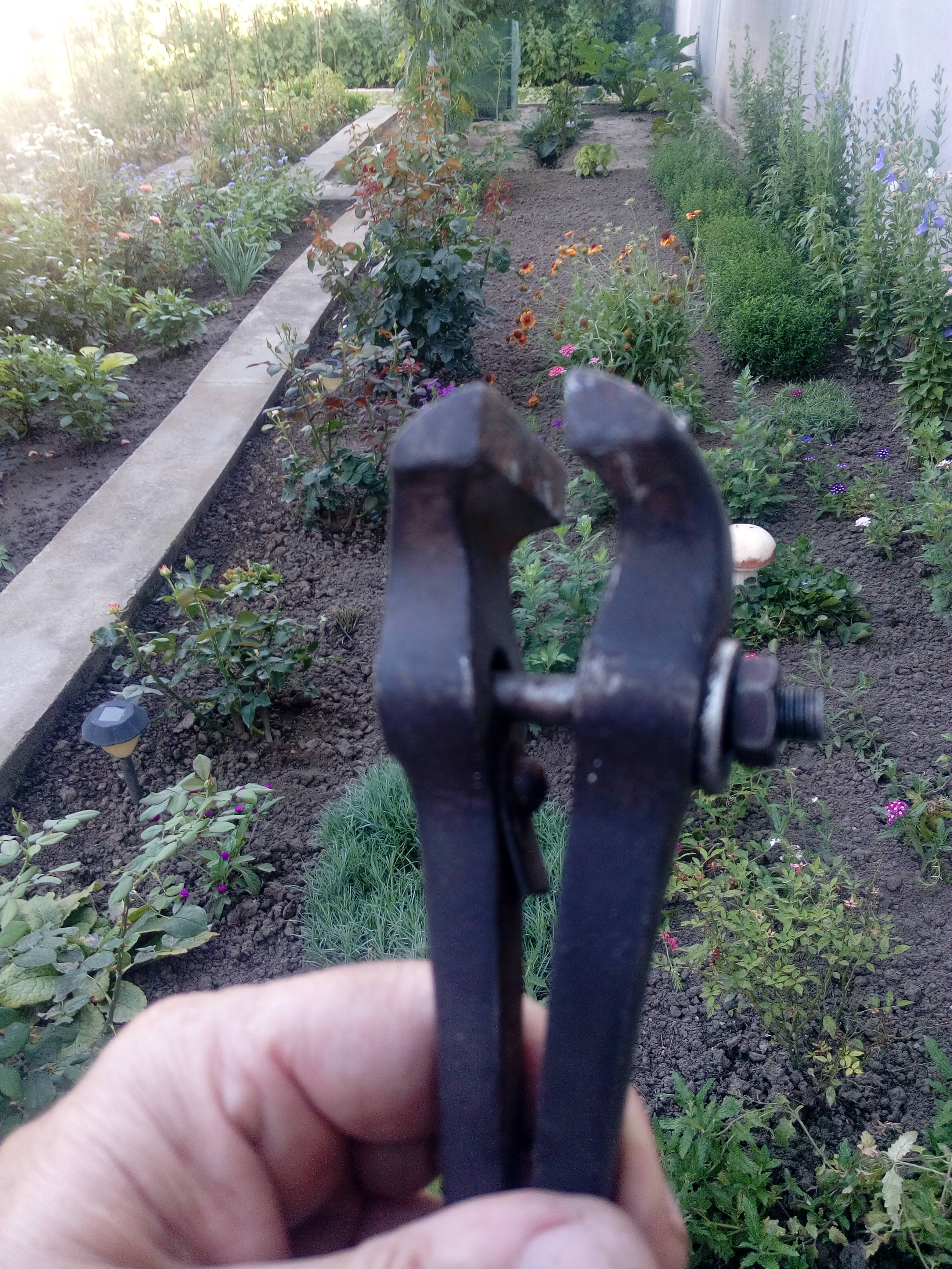

Нет такого, уж думаю прикупить. Хотя, может вот такой пойдет? Тоже губки, типа тисочков
Отправлено спустя 2 минуты :
Во всяком случае, зажать можно будет.

Сообщения: 47879
Благодарил (а): 1494 раза
Поблагодарили: 3730 раз
Все вопросы про тормоза
Непрочитанное сообщение Антон80 » Чт июл 15, 2021 17:55:49
Какие тисочки?! Ключик стоит реально немного. И без него никак.
