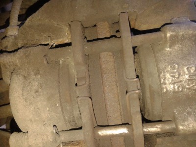

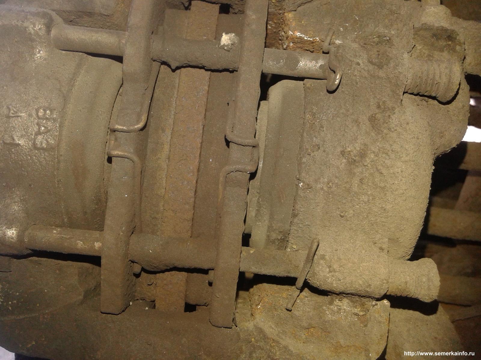

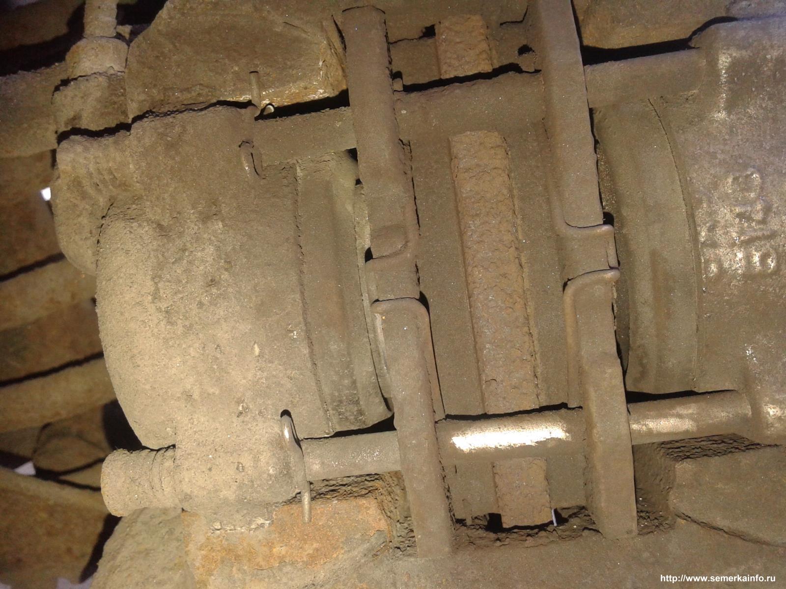

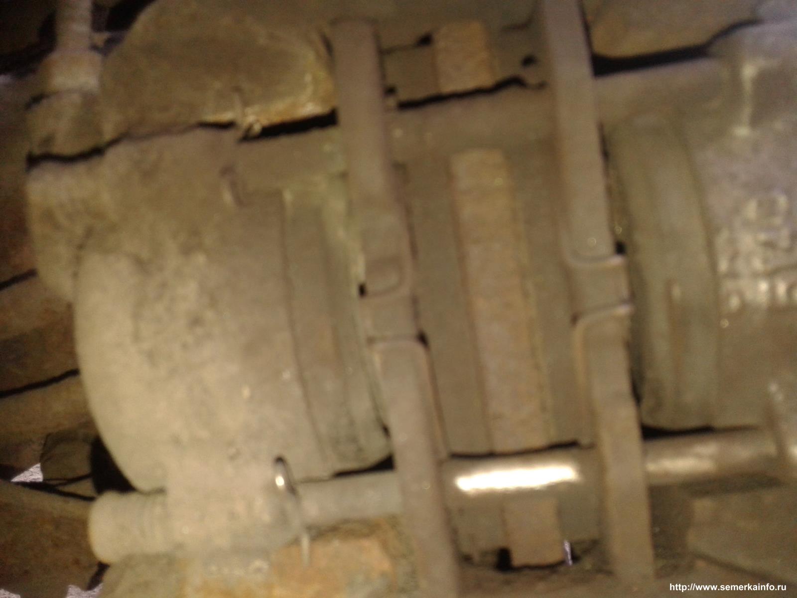

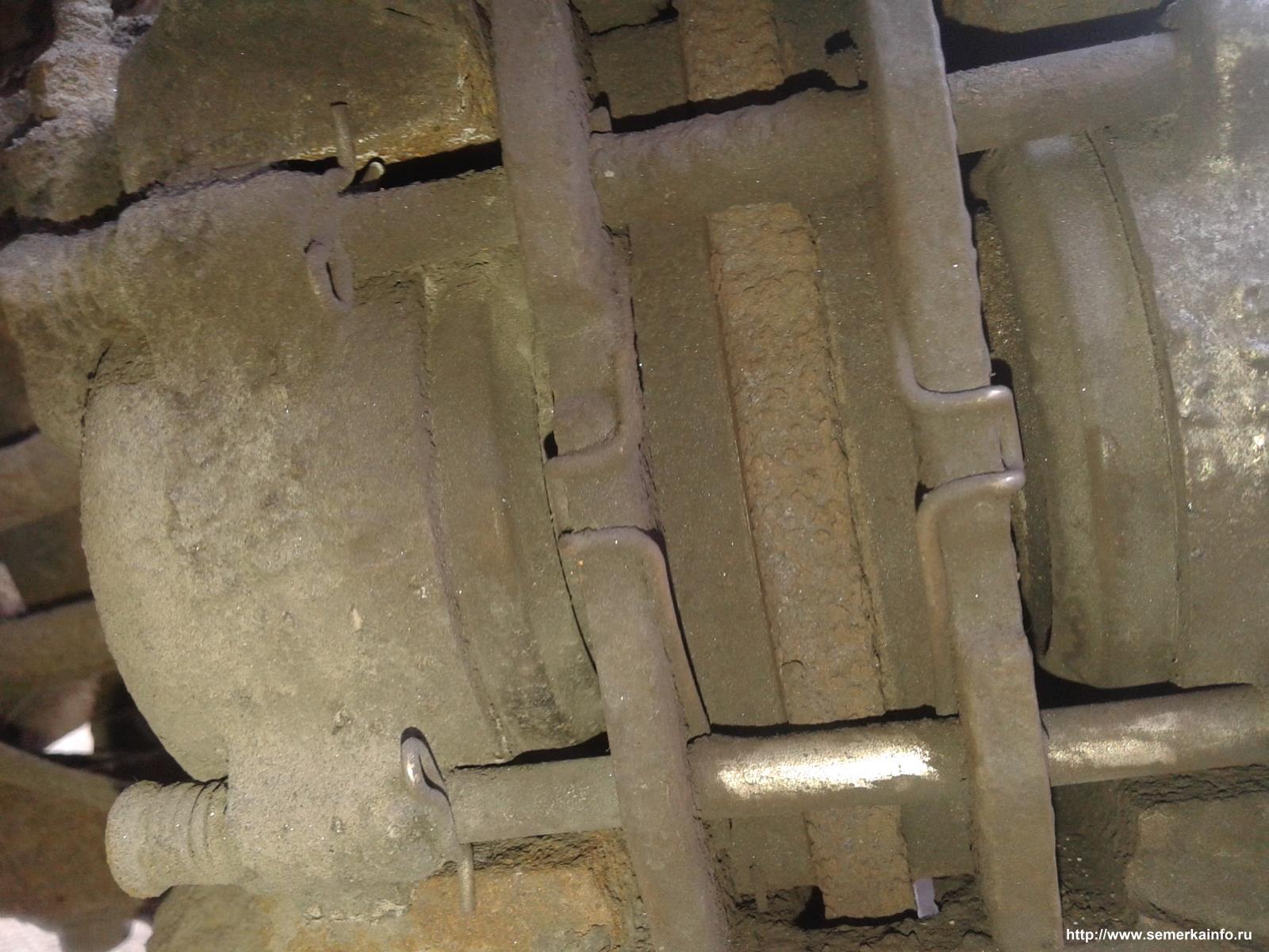

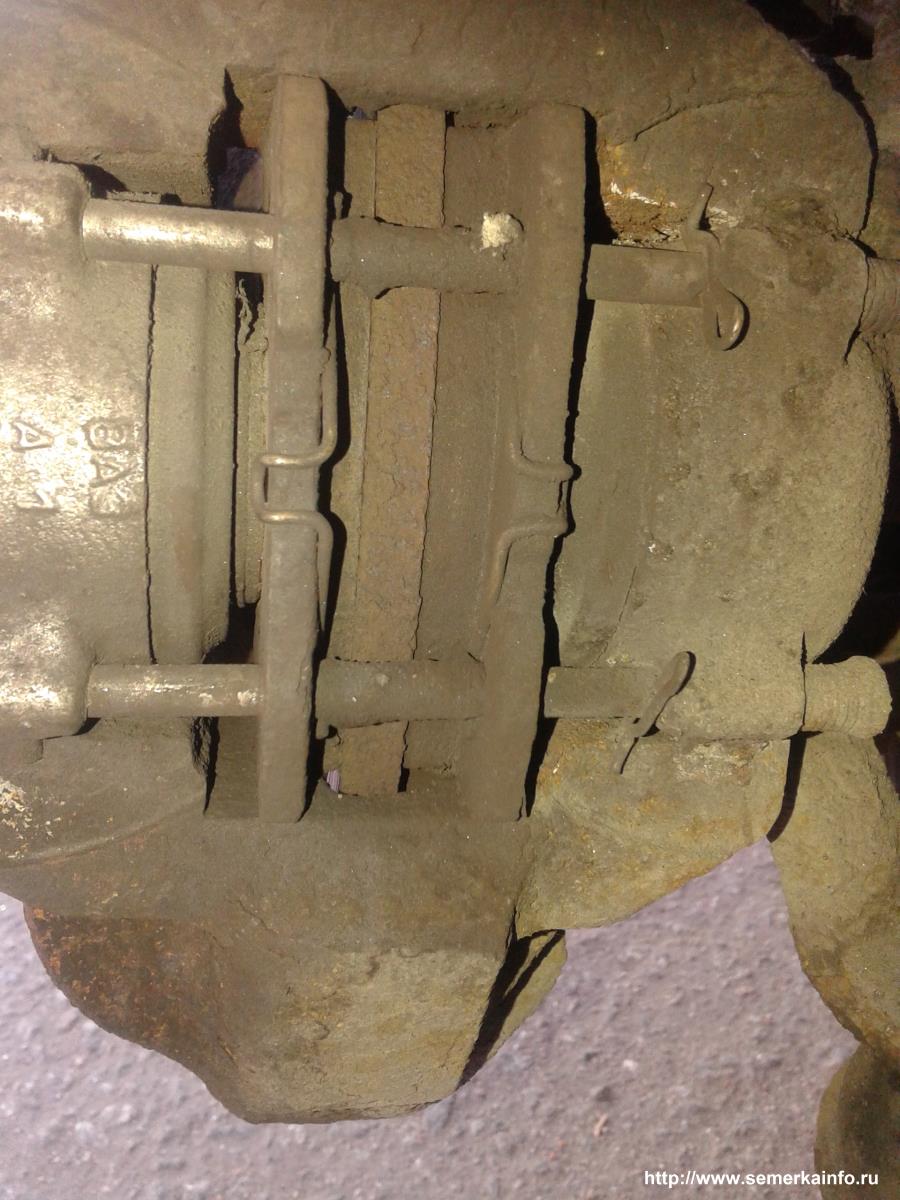

Сегодня посмотрел тормозные колодки передние. Вроде нормальные еще ездить и ездить но спрошу на всякий случай у людей знающих) Как думаете нормальные еще колодки и диск?

Вполне.
zong1989 писал(а): и диск?
На вид- ещё походит. А по практике — не менее 9мм (ХсН, 8мм) остаточной толщины (штанеген-циркуль в руки).

Нормальные и колодки и диск, еще ездить и ездить.

Дядя Толя, а не 9мм остаточная толщина диска?

Сори, конечно 9мм.
