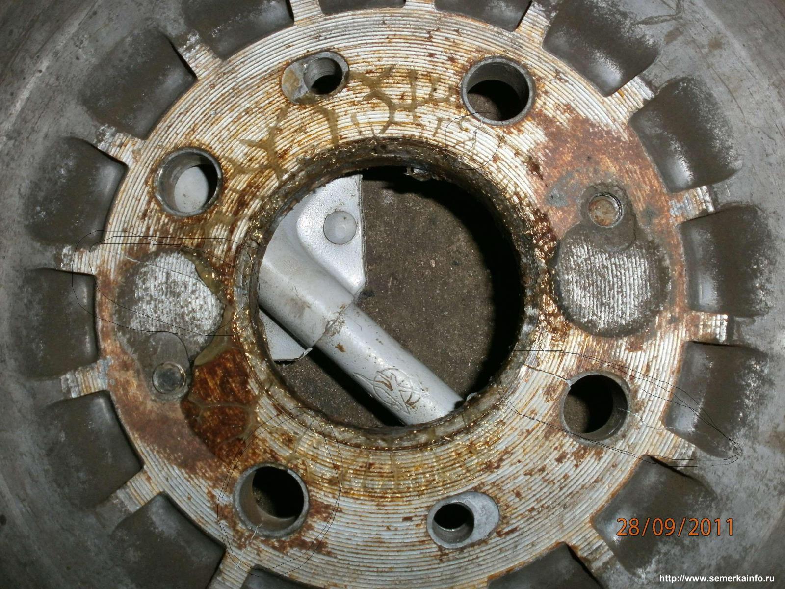

Короче пипец барабану. по толщине барабана трещины только до середины. км 50 можно еще покататься?
А если с разборки взять барабан??????, что думаете??

А вот это чудо помогло ему треснуть, но я думаю больше бы нечего и не помогло бы.

Регион 152 RUS писал(а):А вот это чудо помогло ему треснуть, но я думаю больше бы нечего и не помогло бы.
Неудивительно,что треснул,лапки у съемника узкие,нагрузка концентрируется точечно.Лапы должны иметь широкую опорную поверхность

Я думаю даже если и широкие лапки, то барабан бы все равно выгнулся, уж сильно он к аолуоси прикепел. Ну с этим ладно, что думаете по этому поводу???...
Регион 152 RUS писал(а):Короче пипец барабану. по толщине барабана трещины только до середины. км 50 можно еще покататься?

Непрочитанное сообщение mik58 » Ср сен 28, 2011 13:38:18
я такие трещины видел когда сильно затягивали болтами колесо

Непрочитанное сообщение Alex** » Ср сен 28, 2011 14:21:41
Регион 152 RUS писал(а): вот это чудо помогло ему треснуть
Я когда съёмником пользуюсь , всегда ему по винту кувалдочкой долблю : 1-2 оборота ключём , 2-3 удара кувалдой. Снимается что угодно с минимальными потерями.

Регион 152 RUS писал(а):А если с разборки взять барабан?
Регион 152 RUS
Можно и с разборки,более-менее нормальный подобрать.С деньгами совсем туго? 700-800 руб новый стоит

Непрочитанное сообщение гость » Чт сен 29, 2011 13:08:13
Регион 152 RUS писал(а):... км 50 можно еще покататься?
Кататься не стоит, разве что добраться куда необходимо (с существенными оговорками, ясное дело).
