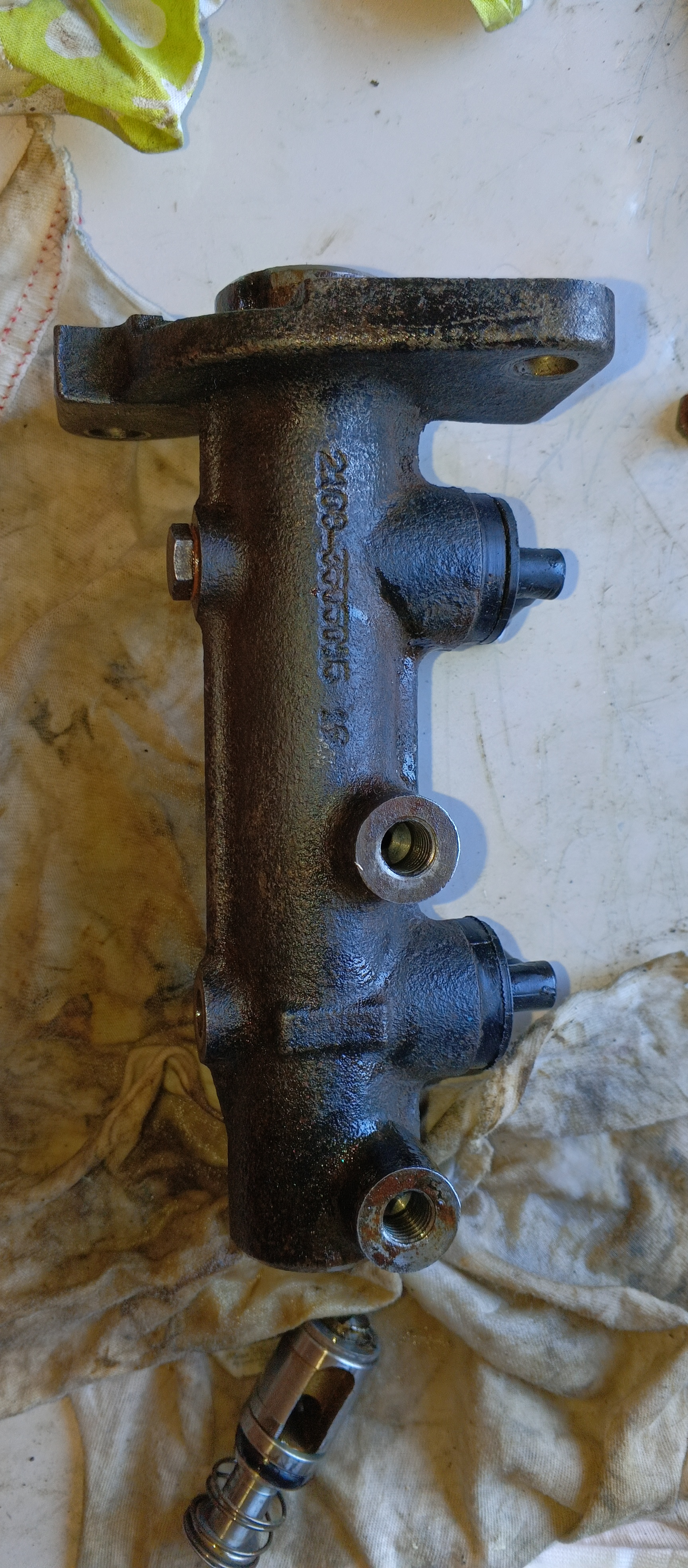

Непрочитанное сообщение nurik_684 » Сб апр 05, 2025 16:06:28
Приветствую форумчане, столкнулся с проблемой после замены заднего тормозного цилиндра на ваз 2107. Сначало всё было хорошо, потом заметил что педаль стала вялая и тормоза перестали эффективно работать с первого нажатия решил прокачать задний контур, прокачал, адекватные тормоза появились с первого нажатия, машина постояла пару дней, и в период этого времени тоже всё было хорошо педаль как надо. Но сегодня выехал по делам, и спустя некоторое время опять та же история, тормозов с первого качка нет, плюс к этому добавился скрип когда машина просто стоит чучуть руками толкаю вперёд-назад и из барабана на котором менял цилиндр слышиться хороший такой скрип. При этом всём нигде в тормозной системе нету утечки жидкости. Помогите разобраться, заранее благодарю всех кто откликнеться.
Сообщения: 47879
Благодарил (а): 1520 раз
Поблагодарили: 3804 раза
Все вопросы про тормоза
Непрочитанное сообщение Антон80 » Сб апр 05, 2025 19:38:17
Симптомы неисправности главного цилиндра, а не рабочего (перепускает внутри себя).

Непрочитанное сообщение nurik_684 » Пн апр 07, 2025 10:31:52
вот ведь оно что, в прошлом году менял ГТЦ, ставил китайский Truckman. Получаеться своё отъездил. В этот раз постараюсь найти более качественный, большое спасибо за помощь! :D
