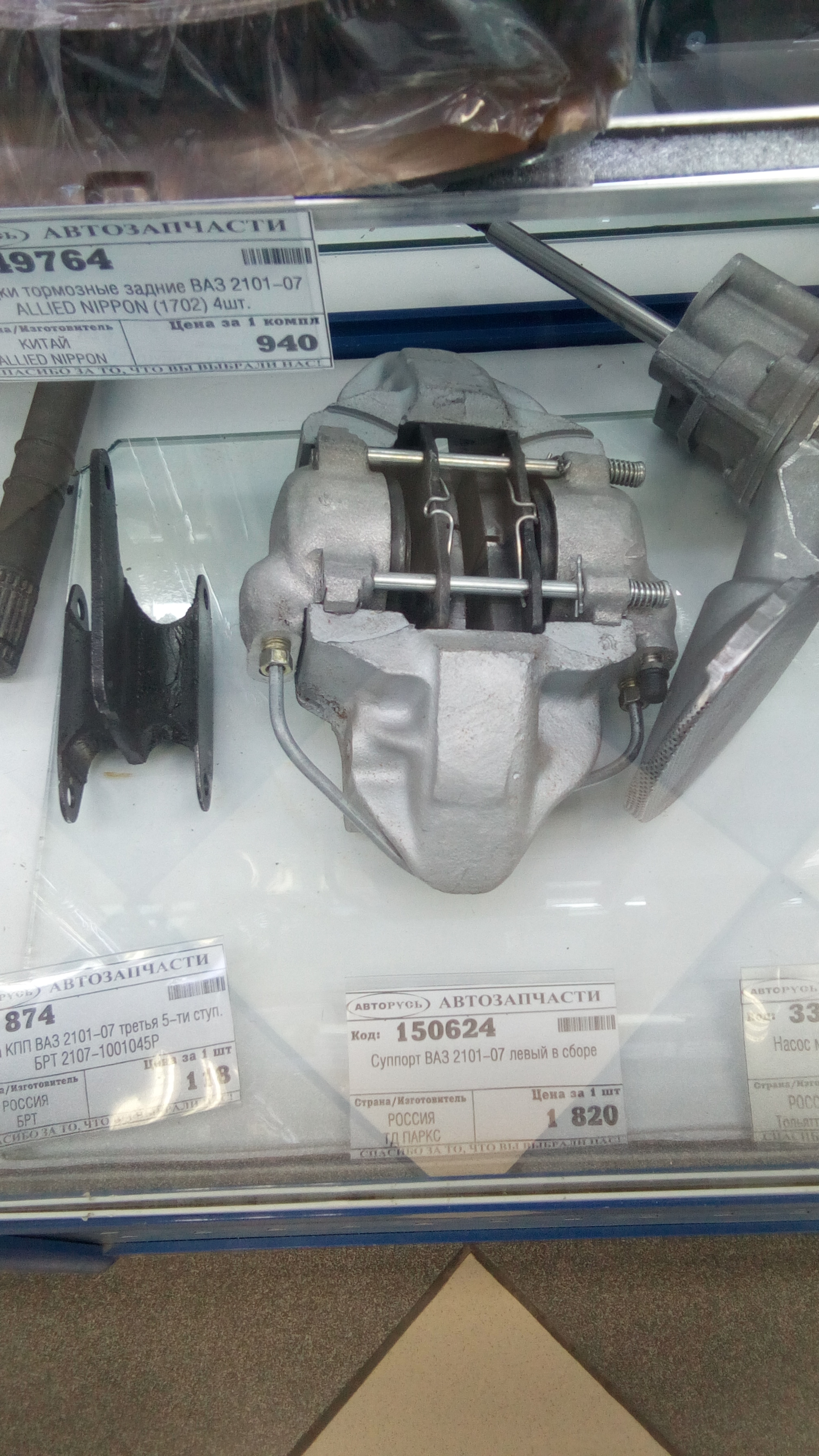

Возвращаясь к вопросу о левом суппорта производства ТД-Паркс ... Это не моя не внимательность, а их...
Вот фото, в магазине Авто русь. Направляющие вставлены не с той стороны и задевают за колесный диск! Сказал консультвнту, ему пофиг, пишите жалобу на завод.
Напишу ведь!
