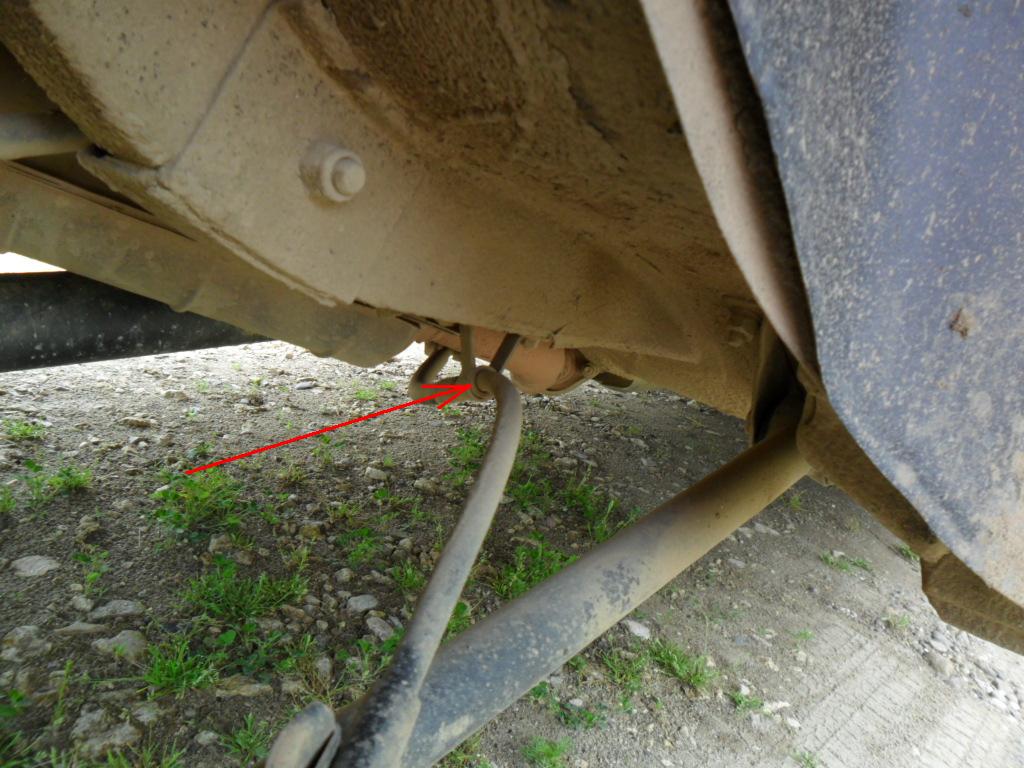

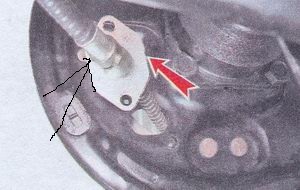

надоел скрип, стук в заднем барабане. при нажатии на тормоз начинает стучать скрипеть в барабане, не сильно но в салоне слышно. ручник натягиваешь на щелчка три нажимаешь педаль скрипа стука нет, а когда на пару щелчков то звуки есть. ручник не работал вообще, подтянул его где то 5-6 щелчков стало, в прошлый раз подтянул до 3х щелчков так в одном барабане колодки начали тереться об барабан аж стружка полетела я ослабил и по этому в этот раз до 3х щелчков тянуть не стал но стук всё равно есть. сёдня разобрал барабан всё в порядке подтёков нигде нет колодки как были новыми так и остались, собрал всё обратно, теперь скрип слышен когда просто стоишь без нажатия на педаль тормоза. надоело, что делать ? ещё заметил такую вещь, трубка троса которая под чёрной стрелкой отделилась от пластины которая крепит трос под красной стрелкой, вышла из этого крепления и ходит туда сюда

nikelios писал(а):... трубка троса которая под чёрной стрелкой отделилась от пластины которая крепит трос под красной стрелкой, вышла из этого крепления и ходит туда сюда
Считай, что тросовый привод уже не работает.
Лекарство одно: замена.
Но купить трос надо правильной длины и нерастягивающийся, иначе ручник работать не будет.

Непрочитанное сообщение nikelios » Вс авг 19, 2012 17:05:39
но ручник то у меня держит и мертво держит причем! из за той трубки скрип стук что ли :hmmm:

Из-за той той трубки ни скрипа,ни стука не будет.Если трос свободно ходит в рубашке,можно не менять.Что-то ещё есть...

nikelios писал(а): теперь и когда едишь с моста идет звук как будто что то где то задевает,звук глухой переодический,
Трос ручника надёжно сидит в резинках на своих кронштейнах? А то долго стук будешь искать...
нет он с них вылетел

Re: ручник
Непрочитанное сообщение Буйный » Вс авг 19, 2012 18:08:35
nikelios писал(а):нет он с них вылетел
С тебя стакан экстрасенсу :cigar: .

nikelios Сам обалдеешь, когда вправишь всё чётко и на место ;) Удары/стуки от троса идут прямо на кузов!
