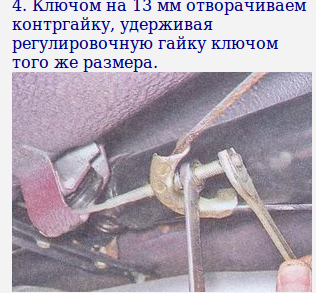

Пожалуйста, посмотрите на фото на первой странице (оно там единственное). Обратил внимание, что натяжитель находится над болтом, а у меня на машине (такой досталось) натяжитель находится снизу болта. Как правильно? ПРосто, вчера ковырялся с ручником и озабочен этим. Или это без разницы?
Re: ручник
Непрочитанное сообщение четвёрковод » Пн апр 09, 2012 6:23:53
ни кола
Я думаю без разницы, лишь бы кардан не цеплял за трос.
