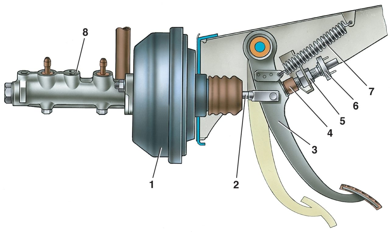

Добрый день! Подскажите пожалуйста. У меня Ваз 2107 2001г. 1,5л карбюраторная. Появилась проблема с педалью тормоза. не возвращается назад и получается горят сигналы тормоза, не доходит 5-6мм, как раз нажать кнопку не хватает. менял вакумник , главный цилиндр, и все диски, колодки, суппорта. сказали на педали тормоза должна быть пружина возвратная но у меня нет ни пружины, ни отверстия под нее. подскажите в чем может быть проблема?
Re: проблема с педалью тормоза
Непрочитанное сообщение Randall » Чт фев 10, 2011 14:11:26
meatnick писал(а):на педали тормоза должна быть пружина возвратная
:yes: :yes: :yes:
meatnick писал(а):но у меня нет ни пружины, ни отверстия под нее.
Уверен? :hmmm:
Изучай:
Подробно ТУТ

у мну вот тоже детальки под нумером 4 нет...и небыло.а пружинка есть :D

Проверил все и ни пружины ни крепления не обнаружил стоят только 2 пружины на сцеплении

meatnick писал(а):Проверил все и ни пружины ни крепления не обнаружил
а делать то надо.пружинка быть должна! :yes:

meatnick Мож тебе педаль купить с "ухом" под пружину..Там, кажись, контактная сварка. Ту, чтоб педаль не сверлить.

а может быть подрегулировать лягушку, и все бедет гут!?!?! а??? :whistlin:

олежек писал(а):а может быть подрегулировать лягушку, и все бедет гут!?!?! а???
Тут дело в отсутствии свободного хода, а он должён быть..

Раньше была проблема с тормозами они со временем клинили километров через 300-500. Все заменил и отрегулировал педаль. Все прошло , но проехал километров 500, пидаль отошла от кнопки. И такое ошущение, что что-то мешает педали до конца дойти. И странно почему нет отводной пружины?

meatnick писал(а):И такое ошущение, что что-то мешает педали до конца дойти.
Вот это:
meatnick писал(а):нет отводной пружины
