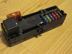

Починил-таки фрица :thumbsup: Вышло из строя так называемое "Overload Relay Unit", или реле перегрузки. Представляет собой мини-черный ящик с 6 предами, двумя внутренними и одной внешней релюхой. Раздает питание на жизненно важные потребители - к нему подходит порядка 30 проводов. Внешнее реле, кстати - это главное реле. Причина поломки - отъехавшее внутреннее реле. Выкорчевал оба, взамен навесным монтажом подключил два обычных за 50 р. Машина успешно завелась, нужно будет сделать этот блок капитально, без соплей :D Кстати, новый стоит на Exist 3600 :confused:
