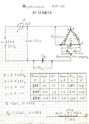

Непрочитанное сообщение Tolik2402 » Вт фев 02, 2016 2:17:54
движки старайся брать рд-09. рд-09п2А это для работы в полупроводниковых приборах. у рд-09 сопротивление обмоток около 520 Ом, 1-2 вывода на схеме выше и 3-4 вывода 520 Ом. у рд-09П2А только меж выводами 1-2 520 Ом, а меж 3-4 около10 Ом. меняется направление вращения изменением подключения обмотки ОУ, на схеме выше (3-4 вывода).
вот размеры и схемки. толкать от руки ничего не надо. все крутится само. полезно открутить 4 винта М5 аккуратно чтоб не выпали шестеренки разобрать, смазать шестеренки, подшипники. подшипники мажутся тож маслом. по рд-09П2А: если уж иначе никак, то придется делать 12В через понижающий трансформатор специально для управляющей обмотки
размеры
схема1
схема 2

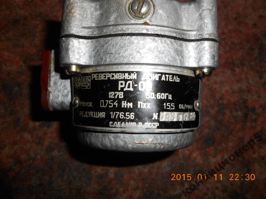

Вот тут на бирке не пойму - 15,5 оборотов или 155 ??? А ещё есть один движок - написано что рд-09 с редуктором. И частота вращения 1200 оборотов. Не может быть на выходе такого жэж... редукция 1/137. Думаю что тут надо учесть редукцию...если для 15,5 оборотов редукция 1/76, то с редукцией 1/137 вообще будет 2 оборота в минуту... Кстати я так понимаю сами редукторы можно менять на движках....не так ли ? корпуса то одинаковые!Ё

Вот посмотрев эту статью ( http://shenrok.blogspot.com/p/blog-page_89.html), а понял что можно РД-09 подключать к 220 без всяких резисторов и трансформаторов! Это то самое что я рассказывал как последовательно подключал уже движок на 127 вольт! Только без кондёра! И он рабюотает долго и хорошо! только толкнуть надо его! То есть добавить кондёр и гуд! Ура! я всё понял! да здраствуте ютуб и интренет!

Непрочитанное сообщение Буйный » Ср фев 03, 2016 5:43:15
X-TAZ писал(а):15,5 оборотов
Да.
Да.
Да, я в табличке характеристик увидал какие есть обороты и все такое .

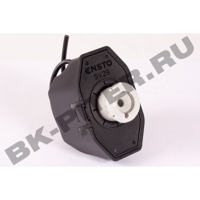

кстати Илья,у тепя плавкие вставки наверху опоры стоят ...в местах подсоеденения фаз????....если стоят то аккуратнее с нагрузками ...иначе будешь лазить на опору----так и электриком стать можно :D :D :D ....это заразная вещь :devil: :D :D :D
вот такие корпуса стоят????

Не видел если честно.
