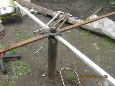

Непрочитанное сообщение Zayec » Сб июн 09, 2012 10:38:30
Есть идея сделать карусель для детской площадки.
Имеется:
- ступица переднего колеса от классики с тормозным диском,
- труба d 100мм для опоры,
- некоторое количество разномастного "металлолома" для сборки конструкции.
Если есть у кого опыт создания каруселей - отпишитесь плз.
Фотосессию обещаю :thum1:

Непрочитанное сообщение Zayec » Вс июн 10, 2012 18:28:23
Zayec писал(а):Фотосессию обещаю
Итак, первые шаги. От применения тормозного диска в качестве базовой площадки пришлось отказаться, так как выяснилось, что он из чугуна. (Полная неожиданность - всегда думал, что это сталь :wacko: )
Привариваю всё к самой ступице.

Rush
Сообщения: 3590
Откуда: Донецк
Благодарил (а): 32 раза
Поблагодарили: 131 раз
Re: Нестандартное использование автомобиля, автоиструмента,
Непрочитанное сообщение Rush » Вс июн 10, 2012 21:14:36
Zayec
Центрифуга для подготовки космонавтов ))))

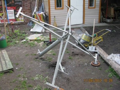

Итог дня - конструкция сварена, огрунтована.
Электроды закончились, пиво тоже... :sad:
Сообщения: 9261
Благодарил (а): 826 раз
Поблагодарили: 1714 раз
Непрочитанное сообщение zalex » Пн июн 11, 2012 17:49:49
Zayec писал(а):Привариваю всё к самой ступице.
хоть и с опозданием...
а что если привариться не к ступице, а к диску, только не тормозному, а колесному?
Рычаг больше. Нагрузка меньше. Конструкция разборная. :hmmm:
Непрочитанное сообщение гость » Пн июн 11, 2012 18:32:07
Zayec писал(а):Итог дня - конструкция сварена, огрунтована.
Я бы еще нижние попарно связал, типа квадратик получится из 4-х треугольников.
Непрочитанное сообщение Zayec » Пн июн 11, 2012 19:36:05
zalex писал(а):а что если привариться не к ступице, а к диску, только не тормозному, а колесному?
Резонно, но поезд уже уплыл. Да и не было колёсного LOL
гость писал(а):Я бы еще нижние попарно связал, типа квадратик получится из 4-х треугольников.
Думал об этом, но всё же это не главная нагрузка. Да и с материалами напряги.
Завтра красим в отделку и еду закупать доску и крепёж на изготовление и монтаж сидушек.
Непрочитанное сообщение гость » Пн июн 11, 2012 19:49:35
Zayec
да материалов там метр от силы надо. А нагрузка никакая, это если катать самому маленького ребенка, а если детки постарше начнут дергать, то лучше усилить.
Непрочитанное сообщение Zayec » Пн июн 11, 2012 20:15:35
Главное - чтоб не обломили вниз, а радиальные нагрузки - фигня, ибо варил на совесть :thum1:
