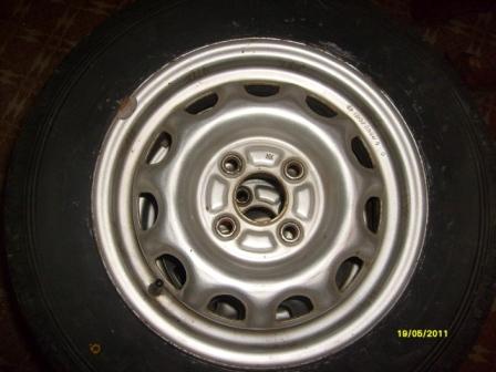

Здравствуйте! Помогите решить мне проблему: есть почти новые четыре диска стальных (не литье, обычные). Хотел поставить на свою пятерку - кинулся, а на дисках только 4 отверстия для болтов, а еще четырех меньшего диаметра (для двух направляющих) - нет и в помине (скорее всего, диски старого образца с копейки). Но безкамерную резину поставил (значит диски не такие уж старые), а вот поставить теперь колеса не могу - направляющие эти мешают. Как мне быть?
1. Если я выкручу эти направляющие (головкой на 12), на чем это отразится?
2. А могу я просто просверлить 2 отверстия в дисках для этих направляющих? Дискам от этого вреда не будет?
ПОМОГИТЕ!!!!

ты посмотри параметры диска, может они и не подходят к жигулям. Внешне могут быть похожи, а отверстия под болты могут быть расположены на окружности несколько другого диаметра, что недопустимо. Также вылет (ЕТ) посмотри. Точно могу сказать одно: эти диски изначально предназначались не для жигулей.

фотки дисков не мешало бы

... желательно, чтобы прочитать можно было обозначения.

вот что на дисках этих написано: 13х5J 2.694/6 и еще ближе к центру есть штамп что-ли - МК

Однозначно, это диски не ВАЗовские!

Ну а если отверстия для болтов 100% совпадают с вазовскими - можно их поставить или опасно???

ой не факт... ты воочию разницы то и не заметишь между 4х98 и 4х100 а проблем может возникнуть... не гони, выкинь их!

АрБус Не подойдут они, поторопился ты малость.

Сосед уже год катается на каких то (типа твоих) . По отверстиям совпадают, только выкрутил направляющие. Думаю это не критично.

Да просверли в них дырки, не испортишь этим диски, только правильно разметь чтобы всё совпало, раз уж это так нужно тебе.

Три дня назад самолично видел как он снимал и ставил колесо с дисками без отверстий для направляющих. Похоже диски от WV. Вроде нормально рулит. Не жалуется.

Кстати забыл сказать! Он растачивал центральное отверстие!!!!!

Если рассверловка 4х98 то ничего критичного не произойдет. Просто выкрути направляющие и смело ставь колеса новые. Направляющие предназначены для более удобно установки колеса. К слову говоря, огромное колличество литых дисков не ставятся с направляющими, их так же выкручивают. Сверлить только ничего не надо, угробишь же диск, зная славянскую нашу точность, с первого раза точно отверстие не просверлишь))

В таком случае, я бы не стал их ставить, может вибрация возникнуть

АрБус, не вижу ту всех обозначений, поэтому предлагаю замерять диаметр, на котором располагаются центры отверстий под болты. Только произвести не прямые измерения, типа целиться на глаз между центрами отверстий. А произвести замеры штангенциркулем с последующим вычислением искомого размера.
Совершенно безосновательные опасения.
